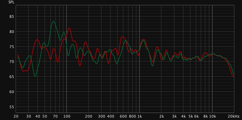

Πρώτο ερώτημα, η χωροταξία έχει μεταβληθεί ή έχει μείνει όπως στις αρχικά δημοσιευμένες φωτό ;
Η χωροταξία έχει μεταβληθεί λίγο: Το ανάκλιντρο έφυγε από την πλευρά της πλάγιας στέγης και πήγε στη γωνία ανάμεσα στον καναπέ και στη βιβλιοθήκη: Το πήγα εκεί γιατί τα αυτιά μου θεώρησαν ότι από αριστερά είχα λιγότερη ακουστική ενέργεια, απ' ότι δεξιά. Το πήγα εκεί για να ελευθερώσει την αριστερή πλευρά και να "απορροφήσει" λίγο τη δεξιά.

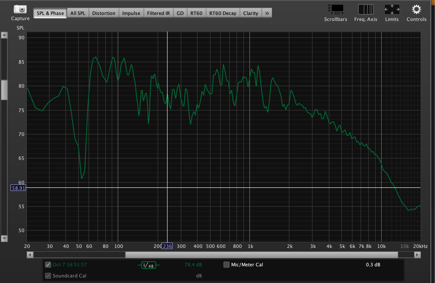

Μετά από αρκετές αποτυχημένες προσπάθειες με το περιστρεφόμενο μικρόφωνο, με τεράστιες κατηφόρες στις μετρήσεις λόγω λάθος ρυθμίσεων στη RTA
ψάχνοντας στο ASR βρήκα αυτό το βίντεο. Εφάρμοσα κατά γράμμα στη RTA τις ρυθμίσεις (αυτές: ) Bildschirmfoto 2023-10-07 um 03.15.20.png του Κυρίου Sprinkle της JBL στο βίντεο και κατάφερα να βγάλω το επόμενο γράφημα. Σε αυτό εφάρμοσα έξτρα εξομάλυνση 1/6 οκτάβας, πέρα από την 1/24 εξομάλυνση που έγινε κατά τη διάρκεια της RTA με το περιστρεφόμενο μικρόφωνο, θεωρώντας ότι είναι καλό για την ομοιομορφία και τη σύγκριση των αποτελεσμάτων των δύο μεθόδων μετρήσεων.
Αυτές λοιπόν προέκυψαν από το λιβάνισμα με το μικρόφωνο και τις ρυθμίσεις του κ. Sprinkle και της έξτρα εξομάλυνσης 1/6 οκτάβας από μέρους μου στο τέλος.
Ενώ αυτές είναι οι προηγούμενες "σημειακές" μετρήσεις που ήδη πόσταρα, που πάρθηκαν πάνω στη MLP με sweep σήμα, και αυτές με εξομάλυνση 1/6 οκτάβας. Και στα δύο γραφήματα κόκκινο το αριστερό κανάλι, πράσινο το δεξί.
Το ότι ακολούθησα πιστά τις οδηγίες στο βίντεο του Κυρίου Sprinkle, χωρίς να κατανοώ τις επιπτώσεις τους στην καταγραφή των μετρήσεων δεν ξέρω κατά πόσο τις κάνει και σωστές. Όμως, είναι αξιοσημείωτα όμοια τα αποτελέσματα των δύο μεθόδων. Θα μπορούσαμε ίσως να βασιστούμε σε αυτές; Αν ναι, τί στο διάβολο συμβαίνει στο χώρο; Στοιχειωμένος είναι; Τα ηχεία δε; Καυσόξυλα;
ψάχνοντας στο ASR βρήκα αυτό το βίντεο. Εφάρμοσα κατά γράμμα στη RTA τις ρυθμίσεις (αυτές: ) View attachment 307760 του Κυρίου Sprinkle της JBL στο βίντεο και κατάφερα να βγάλω το επόμενο γράφημα. Σε αυτό εφάρμοσα έξτρα εξομάλυνση 1/6 οκτάβας, πέρα από την 1/24 εξομάλυνση που έγινε κατά τη διάρκεια της RTA με το περιστρεφόμενο μικρόφωνο, θεωρώντας ότι είναι καλό για την ομοιομορφία και τη σύγκριση των αποτελεσμάτων των δύο μεθόδων μετρήσεων.
Ο θεός να βάλει το χέρι του, γενικά όσοι μπορούν να βάλουν χέρι, να περάσουμε καλά
Hans ... we have a problem.
Καταρχάς εκτός από L+R απόκριση να δημοσιεύσεις και spectrogram L+R για τη ζώνη 20-200 με εκδοχή Fourier επιλεγμένη από τα Controls του spectro και κατακόρυφη διαβάθμιση από -100 msec έως 1000 msec.
Έτσι όπως έχουν εξαχθεί οι ανωτέρω παραστάσεις δείχνουν να μην υπάρχει ωφέλιμη ενέργεια παρά μόνο modes για το μεν αριστερό ηχείο κάτω από τα 150 Hz για το δε δεξί κάτω από τα 100 Hz.
Για αυτό ίσως θα σε βοηθούσαν κάτω τα σχόλια και οι ενστάσεις (δεν ξέρω εάν τις διάβασες) του PoesAcoustics στο βίντεο που πόσταρες. Όταν θα λύσεις όλα τα άλλα προβλήματα κάνε μια δική σου υποκειμενική αξιολόγηση και των δύο μεθόδων στο δικό σου χώρο και set up. Εξάλλου αυτές οι δύο μέθοδοι βασίζονται στο να κάνουν averaging διαφορετικά πράγματα νομίζω (σήμα-φάσμα) και οι υποκειμενικές αξιολογήσεις στις ήδη εργασίες αλλά και τα στατιστικά τους είναι για στατικές μετρήσεις. Όπως λέει και ο PoesAcousticς (εάν θες πιο επιστημονική και όχι μόνο εμπειρική -τεχνική άποψη) πρέπει να δείς εάν υπάρχουν εργασίες που να αναλύεται, και να αξιολογείται υποκειμενικά αλλά και αντικειμενικά αυτή η μέθοδος και σε τι περιβάλλοντα. Πάντως αυτή η μέθοδος χρησιμοποιείται με επιτυχία δεκαετίες τώρα στην αυτοκινητοβιομηχανία, αλλά το αυτοκίνητο είναι και πολύ ιδιαίτερο περιβάλλον. Λογικά και θεωρητικά μπορεί να πάρεις τα ίδια αποτελέσματα με πολλά σημεία. Πάντως (γενικά) επιστημονικα μιλώντας το repeatablility δεν εξασφαλίζει, ούτε καταδεικνύει accuracy, που λέει στην παρουσιασή του ο έν λόγω κύριος ως επιχείρημα. Αυτό είναι η Α Β στην επιστημονική προσέγιιση και μόνο που το ισχυρίζεται έστω και σαν ενδεχόμενο, δείχνει μια "ελαφριά" και χαλαρή προσέγγιση του στο θέμα. Αυτό δεν σημαίνει βέβαια ότι δεν μπορεί να αποδειχθεί αλλά και να είναι και σωστό στην πράξη.

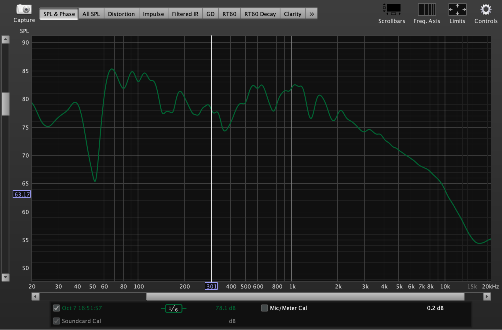

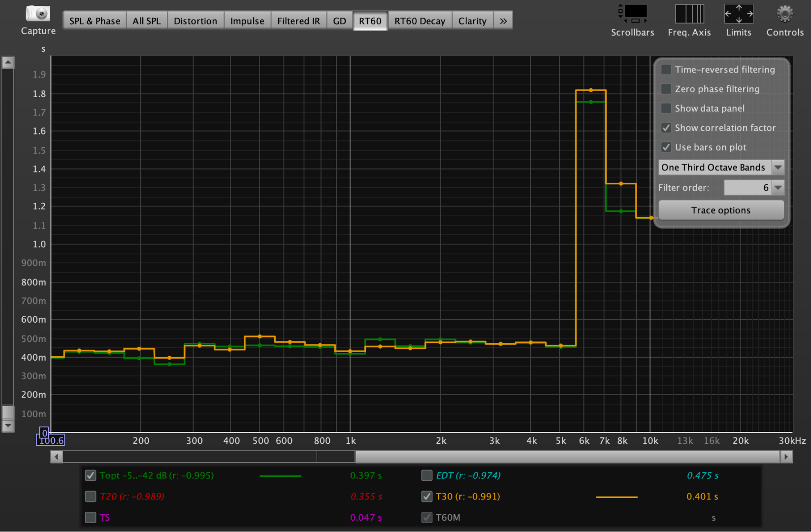

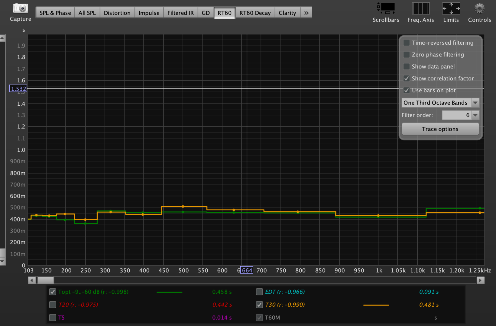

"Σημειακό" Sweep L+R στη MLP. RT60 από 100 Hz και πάνω
"Σημειακό" Sweep L+R στη MLP. RT60 από 100 Hz μέχρι 1250 Hz για καλύτερη ευκρίνεια

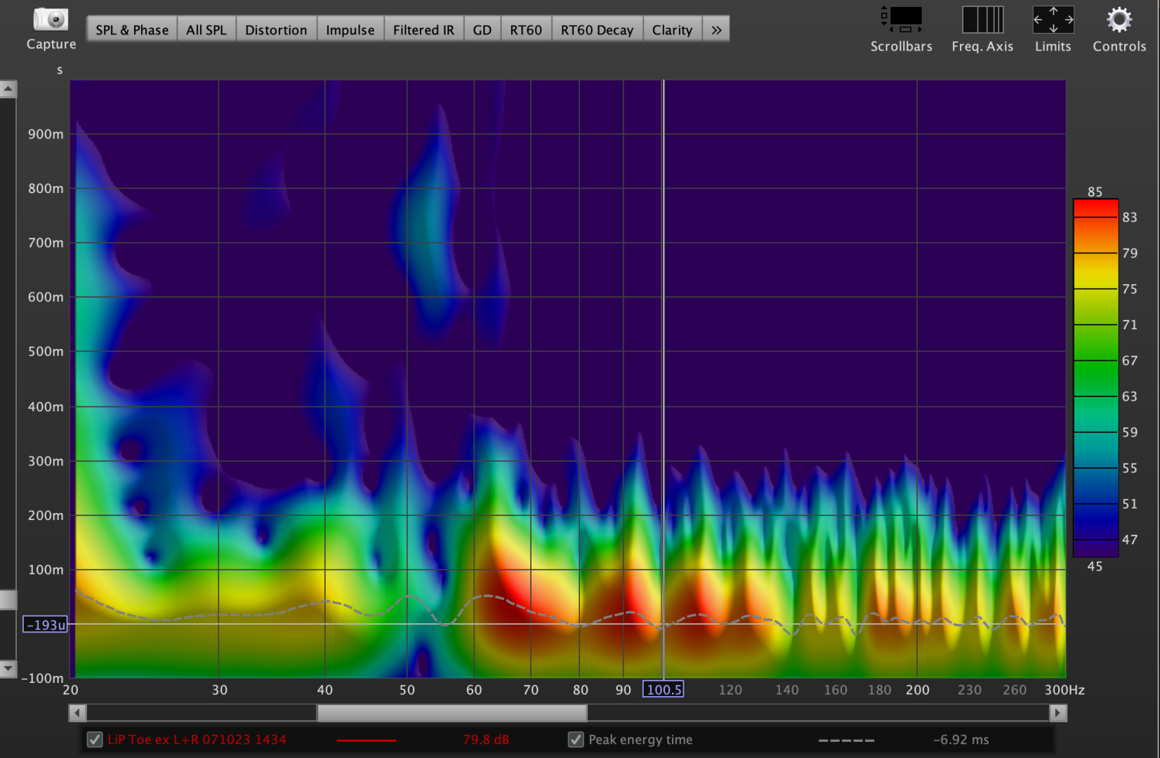

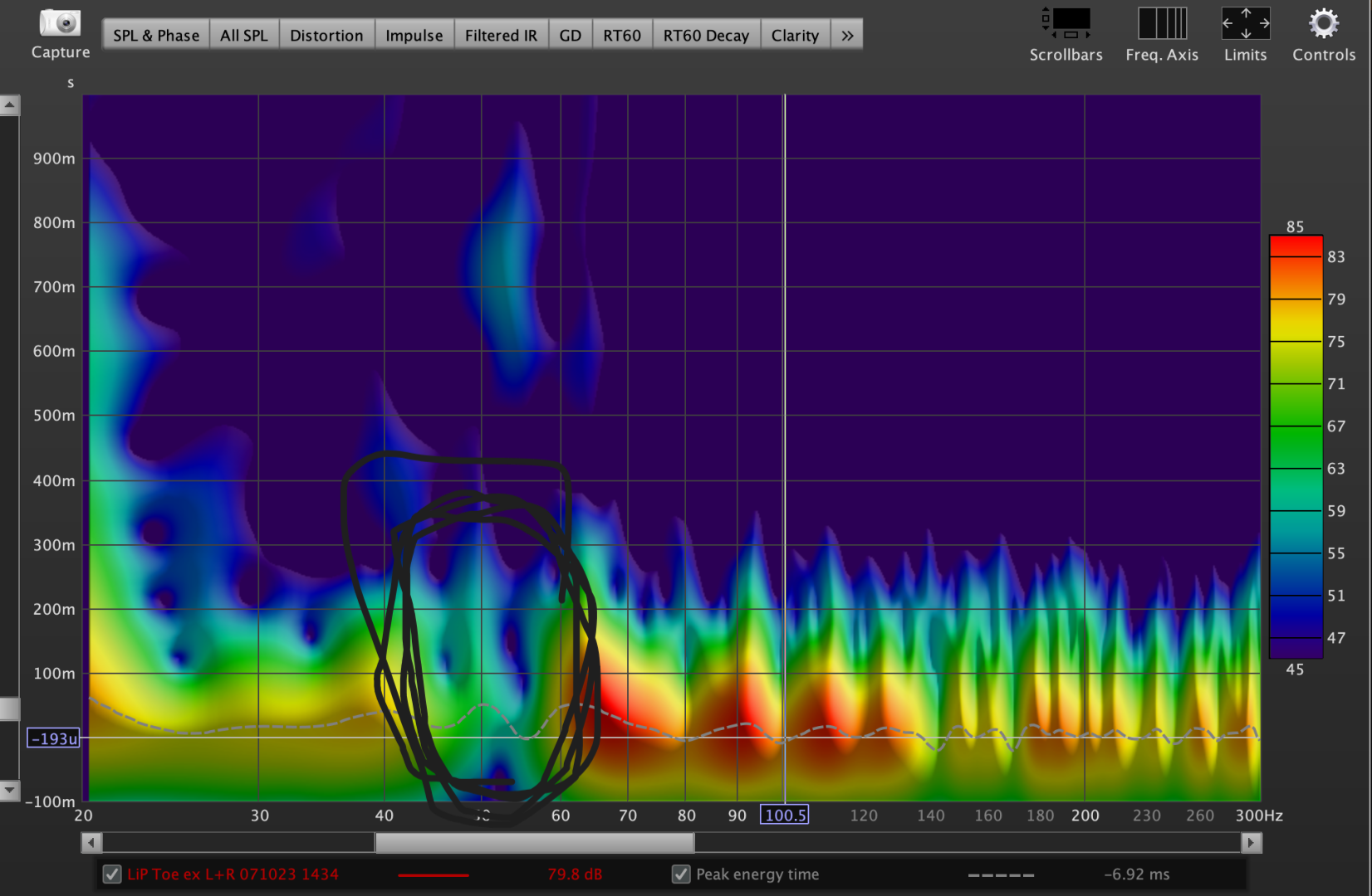

"Σημειακό" Sweep. Specto L+R στη MLP 20Hz- 300Hz από -100ms μέχρι 1000ms

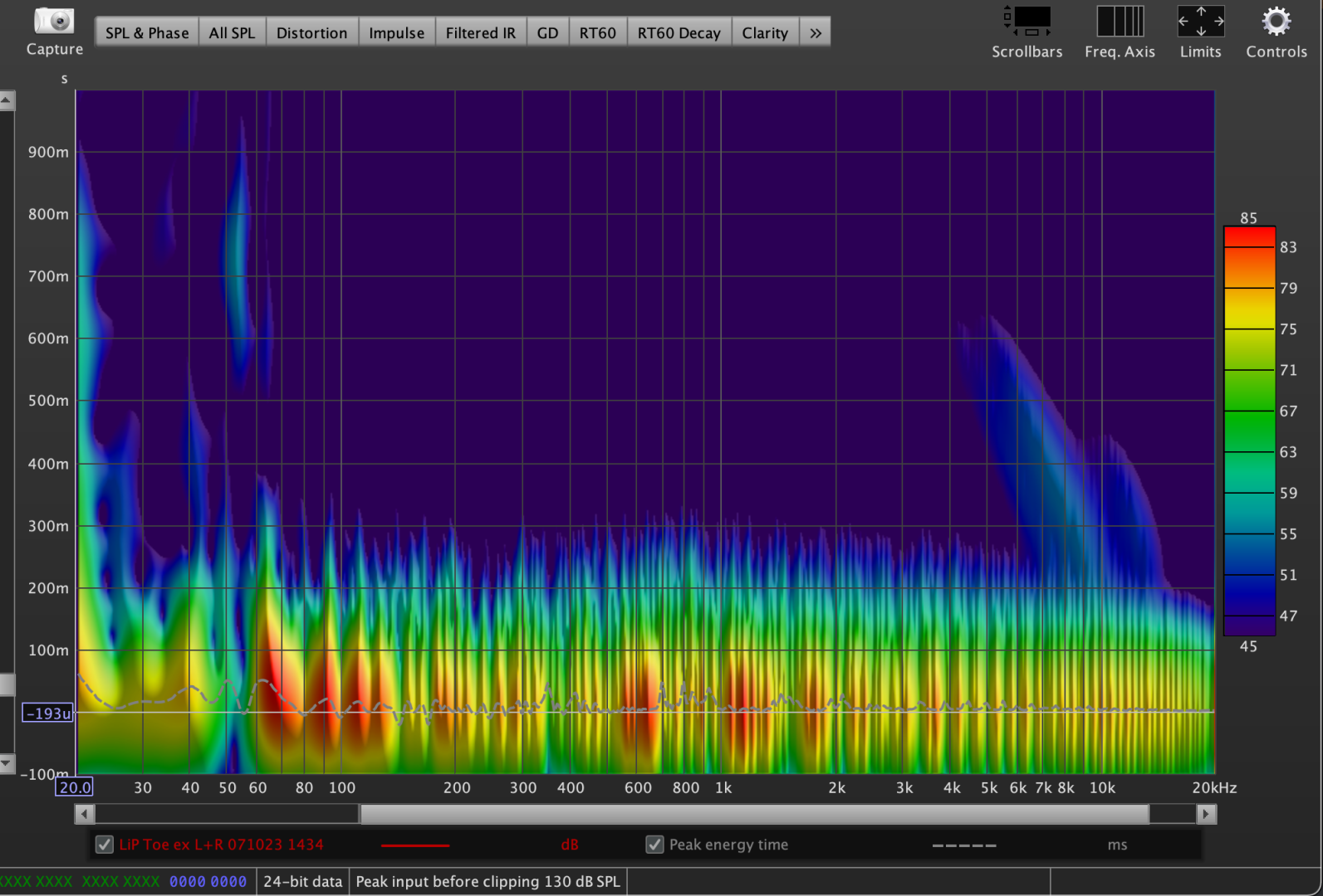

"Σημειακό" Sweep. Specto L+R στη MLP 20Hz - 20kHz από -100ms μέχρι 1000ms

Σου ζητούνται και τα δύο... Προσωπική μου εστίαση είναι η ζώνη που πιάνει από την πρώτη μέχρι και την τέταρτη οκτάβα επειδή εκεί όσα ζητήματα φανούν θα μπορούσαν να μετριαστούν με εναλλακτικές τοποθετήσεις σε main και προσθήκη sub. Η δε ζώνη άνω από την τέταρτη οκτάβα αποτελεί αυτό που θ'αποκαλούσαν ΄΄a whole new ballgame΄΄...

Σημειακό sweep, L+R παίζουν ταυτόχρονα, μέτρηση στη MLP

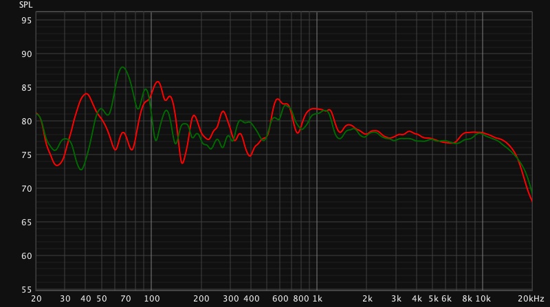

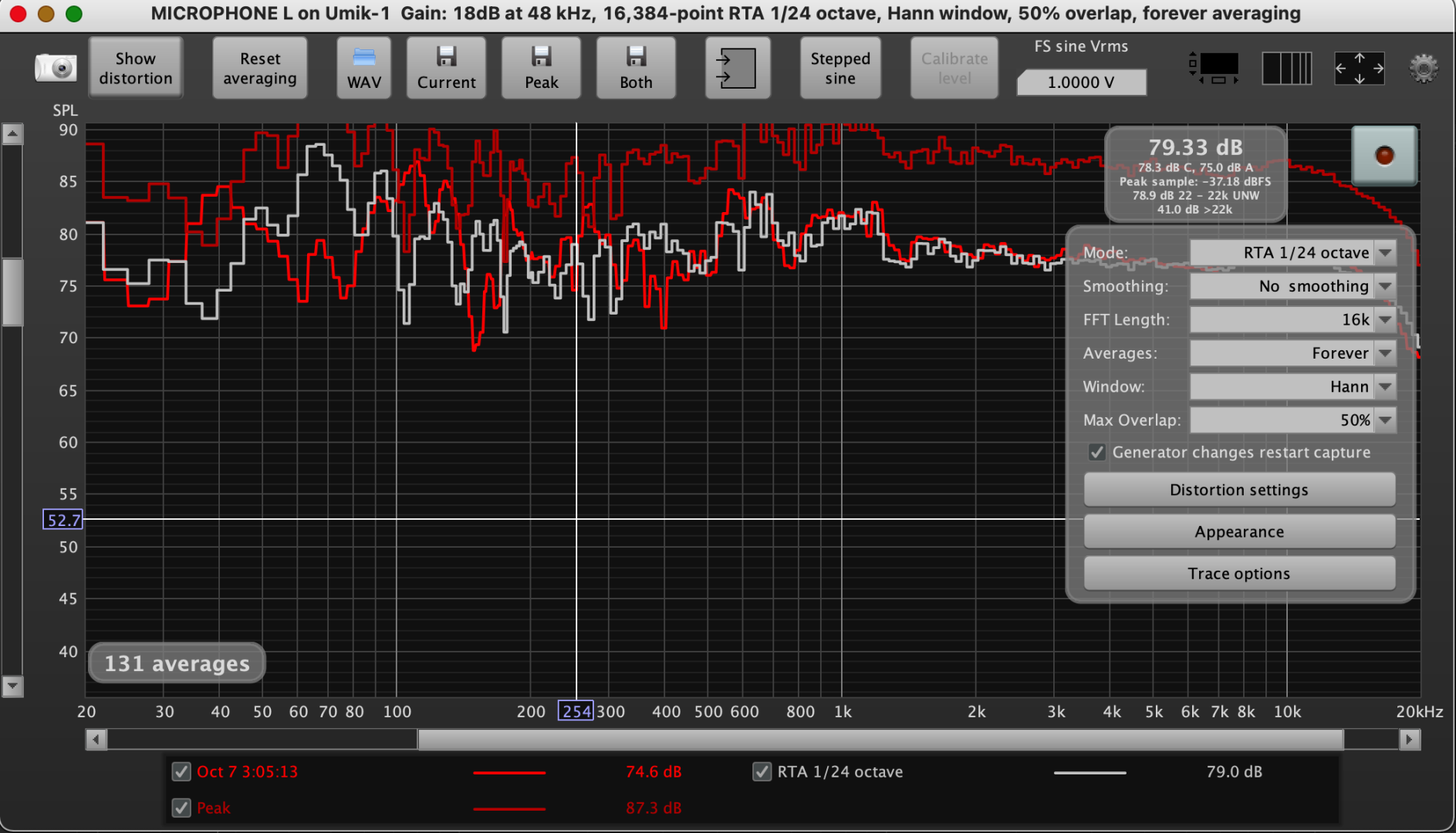

Random pink noise, μέτρηση με περιστρεφόμενο μικρόφωνο με RTA, με 1/24 smoothing κατά τη διάρκεια της μέτρησης και χωρίς extra smoothing στην απεικόνιση στο user interface. Εδώ κάτι συμβαίνει λάθος στις ρυθμίσεις και οι υψηλές εξαφανίζονται, όμως μέχρι και τα 2kHz φαίνεται να συμφωνούν οι διαδικασίες

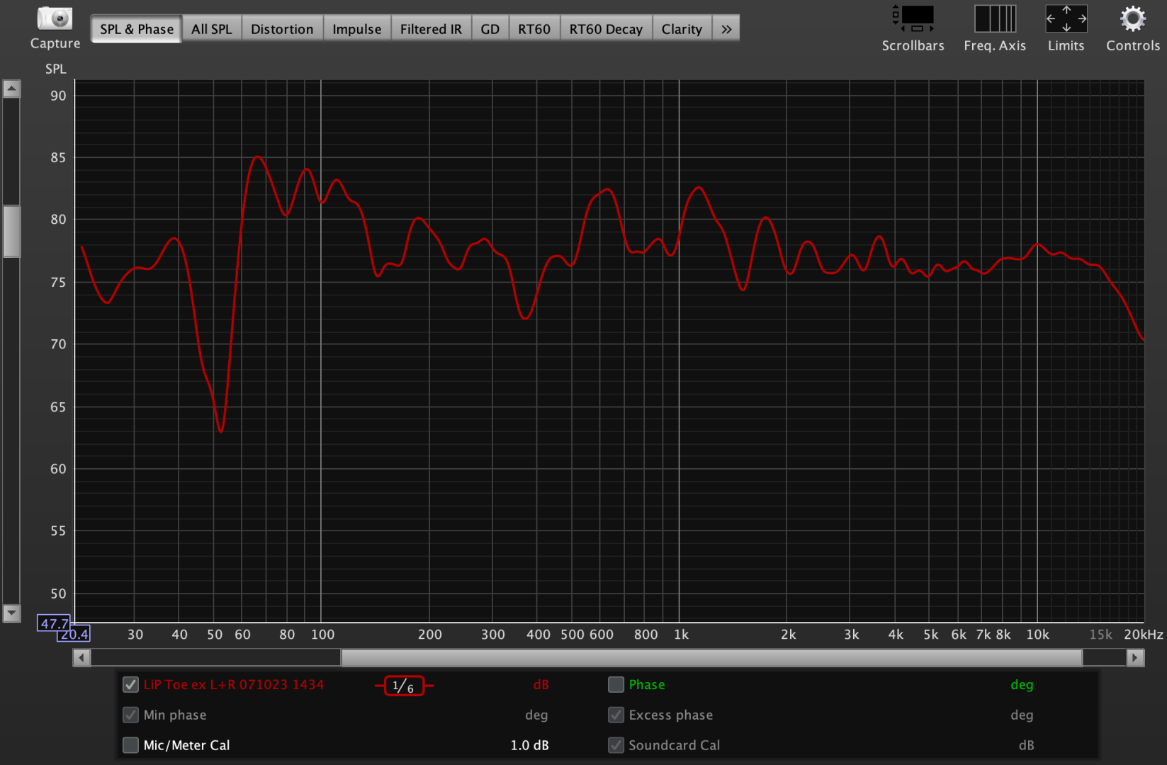

Η ίδια μέτρηση με το ίδιο "λάθος" στις υψηλές, αλλά με έξτρα 1/6 smoothing στο user interface, για καλύτερη σύγκριση.
Toe ex L+R RTA Pink  Random 1:6 smoothing 071023 1700.png
P.S. Ωραία περνάμε το Σάββατο μας
Ουσιαστικά δεν έχεις χαμηλές κάτω από τα 60 Hz ενώ στο υπόλοιπο μισό της δεύτερης οκτάβας καθώς και στην τρίτη κυριαρχούν ιδιορρυθμοί από τον χώρο.
Εφόσον δεν σκοπεύεις να πάρεις αμέσως ζευγάρι sub ούτε έχει καταστρωθεί σχεδιασμός για την ενσωμάτωση αυτών πρέπει να πειραματιστείς με εναλλακτική χωροταξία ως προς τα ηχεία και τη θέση ακρόασης μπας και μετριαστεί το χάσμα .

Δεν καταλαβαίνω τι γίνεται απο 6000-10000Hz στο RT. Δεν το εχω ξαναδεί.
Έχω να πω μόνο ότι τόσο σταθερό γράφημα στα 400 ms μέχρι τα 6000 και μετά αυτό που βλέπουμε, παραπέμπει σε κάποιο λάθος στη μέτρηση.
