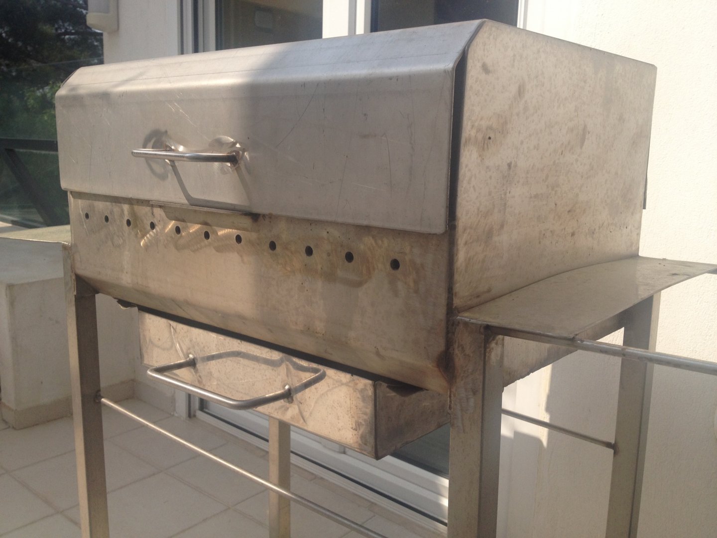

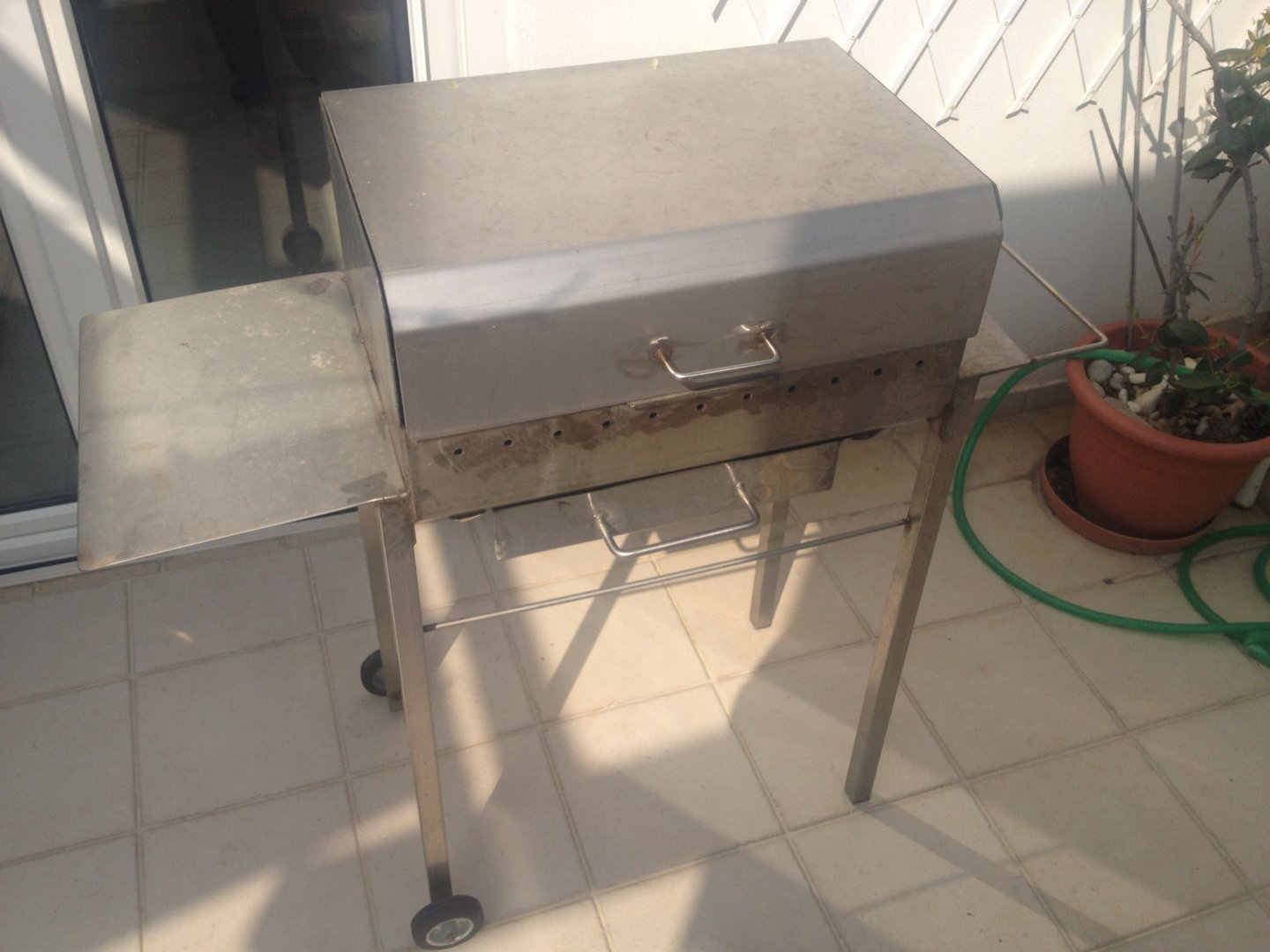

εγώ έχω σχεδιάσει την δικιά μου ψησταριά , είναι εξ ολοκλήρου inox (πραγματικό) και την έδωσα στον σιδερα μου να την φτιάξει. (Έχω ακόμη τα σχέδια :tongue:)
Ειναι ακριβή , δε λέω, αλλά την έχω 16 χρόνια σε εξωτερικό χώρο (βροχή αέρας κλπ) δεν έχει πάθει τπτ, σαν να την έκανα χθες.
εχει ρόδες, την πάω όπου θέλω, ανάλογα του ηλίου ή του αέρα, όλα είναι μασίφ ανοξειδωτα, κ λαμαρίνα 3χλστ. με συρτάρι για τα ψημένα.
εχω δυο θέσεις ψησίματος (κρέας, ψάρι).

@Artemios την σχαρίτσα την ανοξείδωτη την χαλβαδιάζω να την φτιάξω καιρό . Καθαρίζει όσο εύκολα δείχνει;
Ναι
Πανεύκολα
Έχω μια συρματοβουρτσα με ξύλινη λαβή.
αν πρόσεξες , τα στρογγυλά μασίφάκια είναι διαφορετικής διατομής και πιο χαμηλά (για να μη πέφτουν τα μικρά κομμάτια και να μην ακουμπούν τα μεγάλα σε πολλά σημεία ):wink:

Σε μένα δεν κολλάει τπτ.
οταν τελειώσω το ψήσιμο, καθαρίζω με τη συρματοβουρυσα (5’’) που προανέφερα, κλείνω κ το καπάκι και η κάψα της θράκας καίει τελείως τα πάντα (λάδια κλπ)και είναι έτοιμη για την επόμενη φορά., σωστή αποστείρωση.
Ούτε λαδώματα με λαρδί, ούτε τπτ.
Μιλάμε για γνήσιο inox , να μη μαγνητίζει. Για ελέγξτε τα inox σας.
έχασες
οι σειρές 300 είναι μή μαγνητικές
οι σειρές 400 είναι οι περισσότερες μαγνητιζόμενες. και το πιο γαμάτο σε αυτές ανήκουν τα κράματα με το υψηλότερο pitting resistance που είναι εγκεκριμένα για χρήση σε επαγγελματικές κουζίνες!
τα περίφημα 316 / 316L/ 316LN που θεωρούνται υψηλής ποιότητας ανοξείδωτοι χάλυβες στην ναυτιλία είναι κατώτερης ποιότητας από μαγνητιζόμενο σειράς 400.
εσύ πχ από φωτογραφία καταλαβαίνω ότι έχεις 304 , τον κλασσικό γενικής χρήσης ανοξείδωτο χάλυβα - τουλάχιστον αυτό φαίνεται από τους λεκέδες. αν είχες πχ 420 η 440α δε θα καταλάβαινε χριστό από οξείδωση

καλά τα λες.
η ψησταριά είναι 304 και το συρτάρι αποθήκευσης των ψημένων , σειρά 400 ; δεν το θυμάμαι) και δεν μαγνητίζει. Είναι για χρήση τροφίμων
