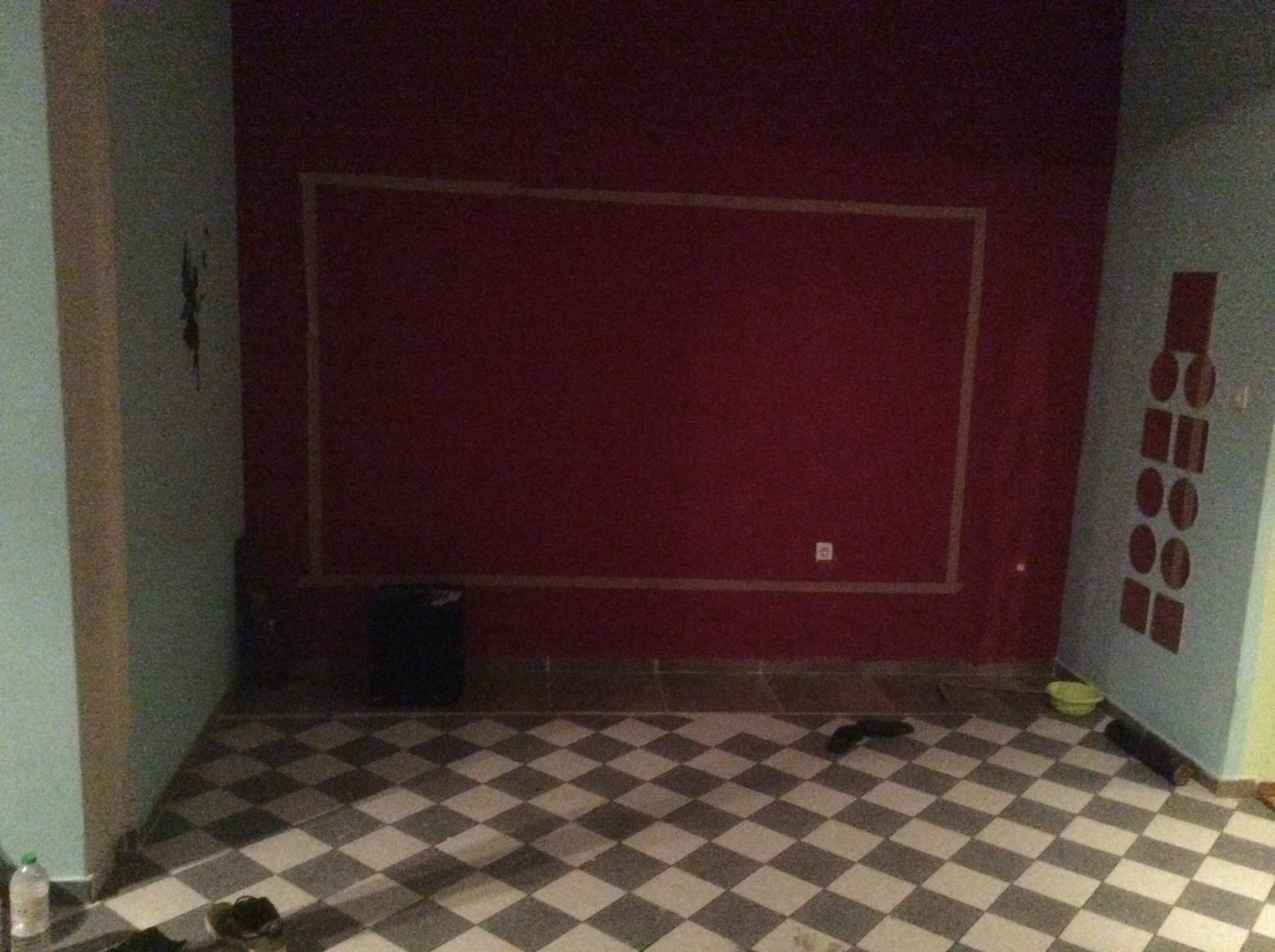

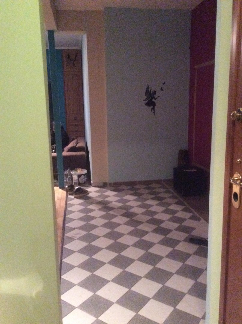

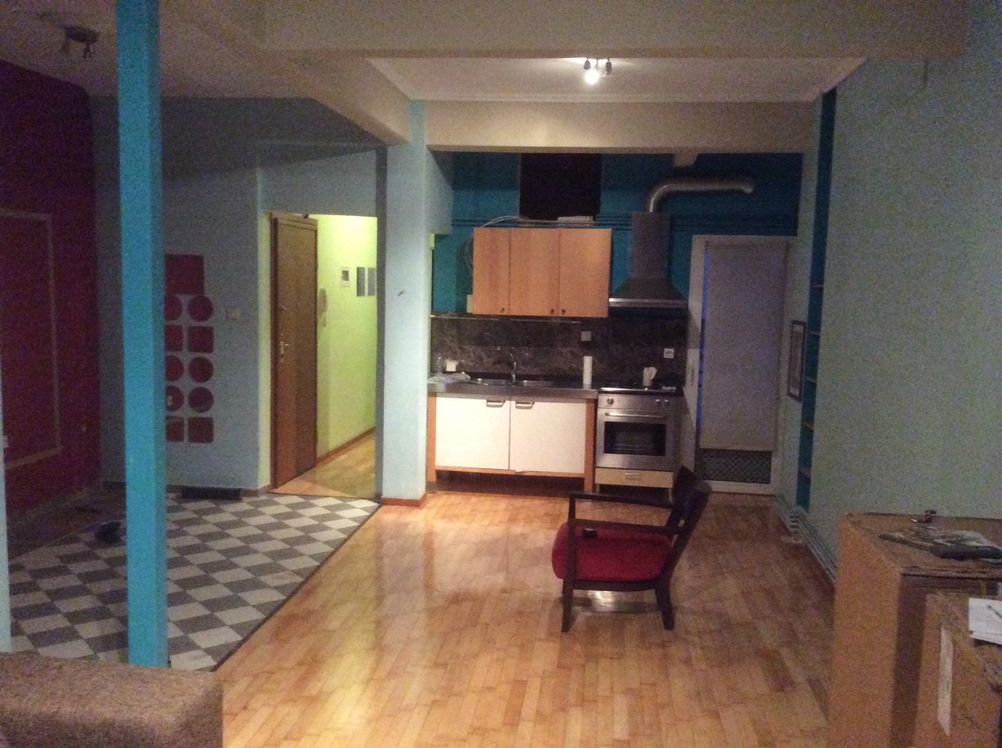

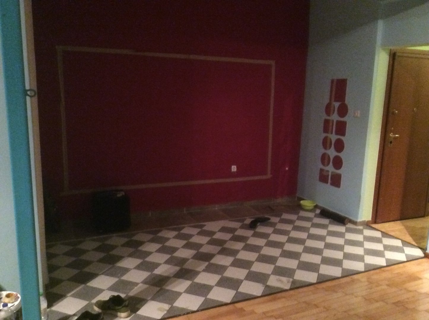

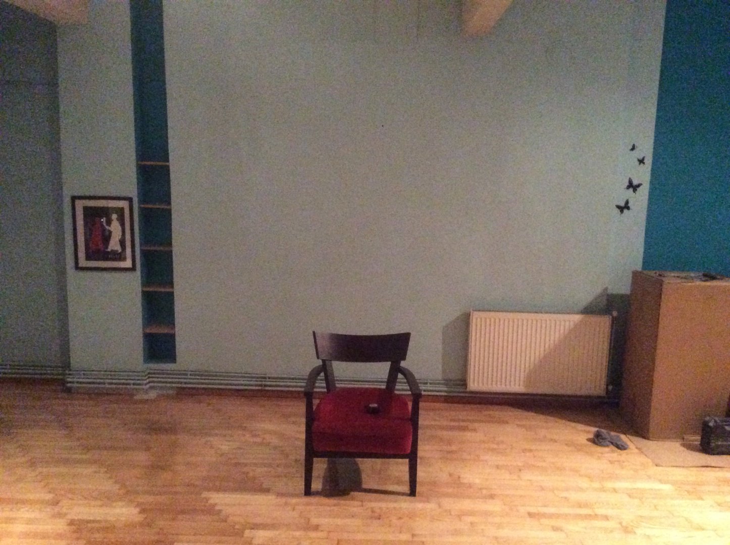

Λεω να στήσω ενα hc και τα μηχανήματα για να ακούω τις μουσικές μου. Ο χώρος τοποθέτησης ηχειων και οθονης( πλακάκι ) έχει διαστάσεις 2,2 Χ 3,6 Χ 3,00 . Η θεςη ακρόασης μπορεί να παίξει μπρος πιςω ανάλογα με το άνοιγμα των ηχειων
Ο χώρος που αρχίζει το ξύλινο πάτωμα , φάτσα στην οθόνη προβολής , έχει μήκος προς τα πιςω 3,40
Σχετικα με τον σχεδιασμό τωρα
1 . ξήλωμα του υπάρχοντος ξύλοτύπου και τοποθέτηση 10 cm απορ + διάτρητη 8χ18 knauf σε όλο το Π του χωρου
2. Ταβάνι, διαμόρφωση ως εξής: 15 cm κενό απο πλακα + 10cmαπορ.+ διάτρητη ( πλεονασμός αλλά μικρό τα κακό ) + διάχυση
3. Κατασκευή DIY και τοποθέτηση, προβολικα , diffuser skyline ΠΑΝΤΟΥ ......
4. Εχω το ελεύθερο .........να το κανουμπ@@τανα!!!!!! View attachment 149661 View attachment 149662 View attachment 149663 View attachment 149664 View attachment 149665
.....παμε καλά με το σχεδιασμό Η πρέπει να γενεί κατι άλλο ???? Ευχαριςτω παίδες
.......επειδή απο εβδομάδα μπαίνει ο γυψοσανιδας ....μη τον ματιάσουμε χαχαχααχα, να ρωτησω
στην εσοχή η εφαρμογή ειναι κατα σειρα
1 ορυκτοβαμβακας +γυψοσαν+ αριθερμ+ διάτρητη.....Η η γυψοσν. μετά τον ορυκτοβαμβακα ειναι πλεονασμός και πιθανά πρόβλημα ????? Ευχαριςτω για το χρονο σας
