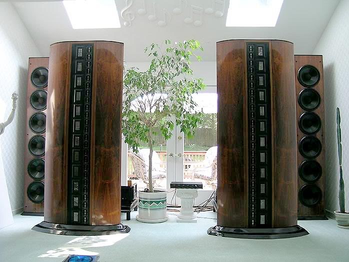

1.597
6
Θυμάμαι πριν από κάμποσα χρόνια είχα ακούσει αυτά:
http://www.infinity-classics.de/infinity/technik/manuals/IRS_Beta_technical_sheet.pdf
Καποτε τα ειχα μετατρεψει σε version ΙΙ σε ενα καλο φιλο που τα ειχε αγαπησει. Πολυ καλα αποτελεσματα , αλλά σε ειδικα διαμορφωμενο χωρο με μεγαλα ενισχυτικα και ειδικη παροχη ρευματος.
