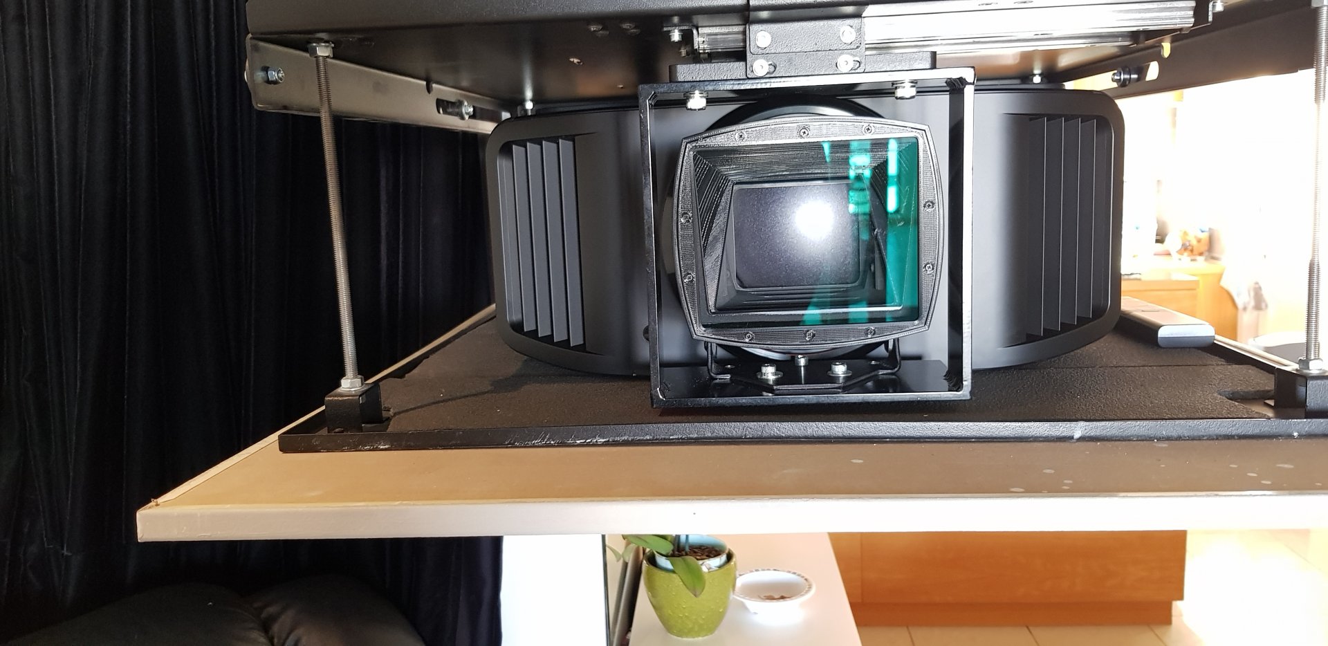

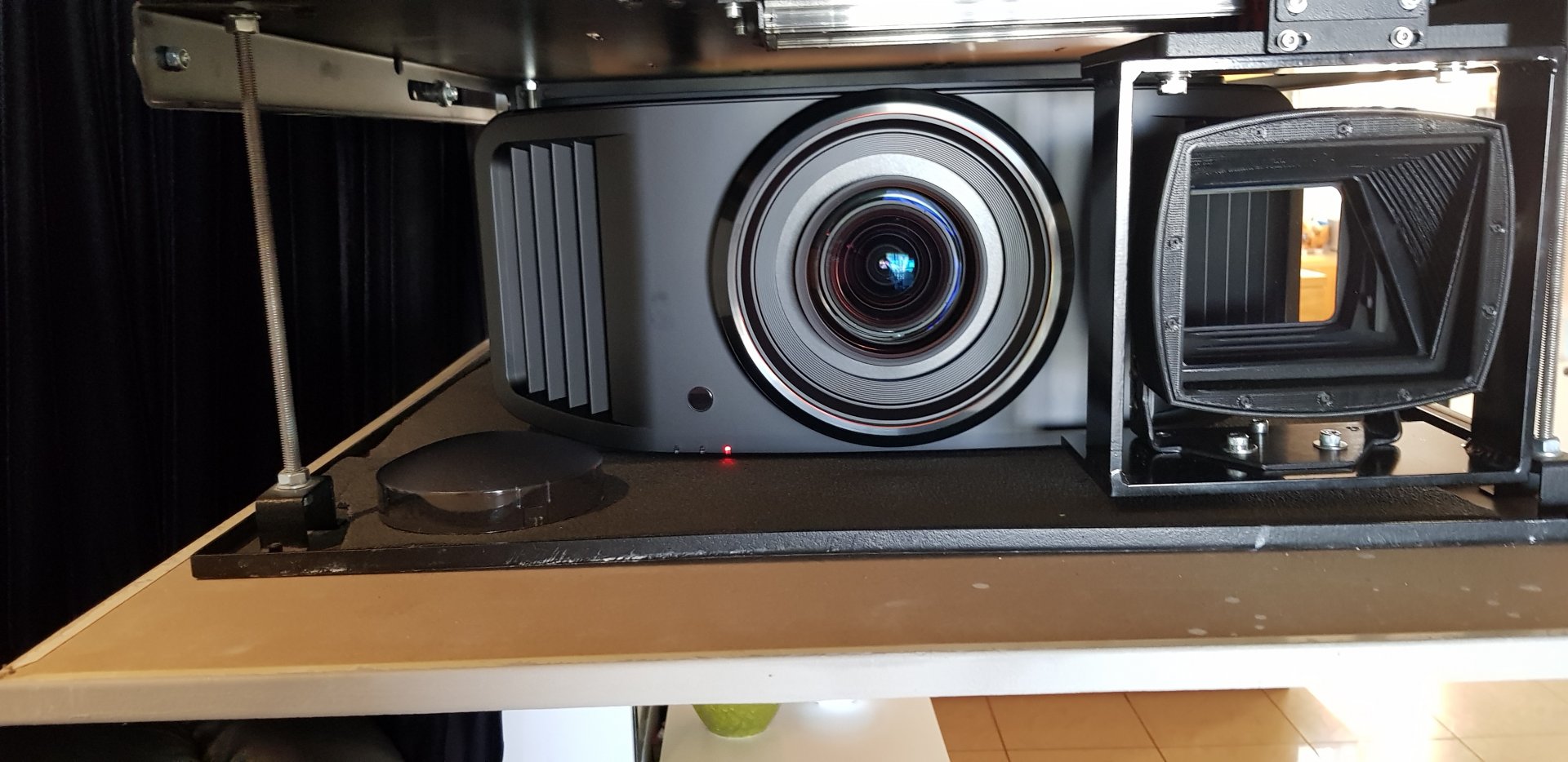

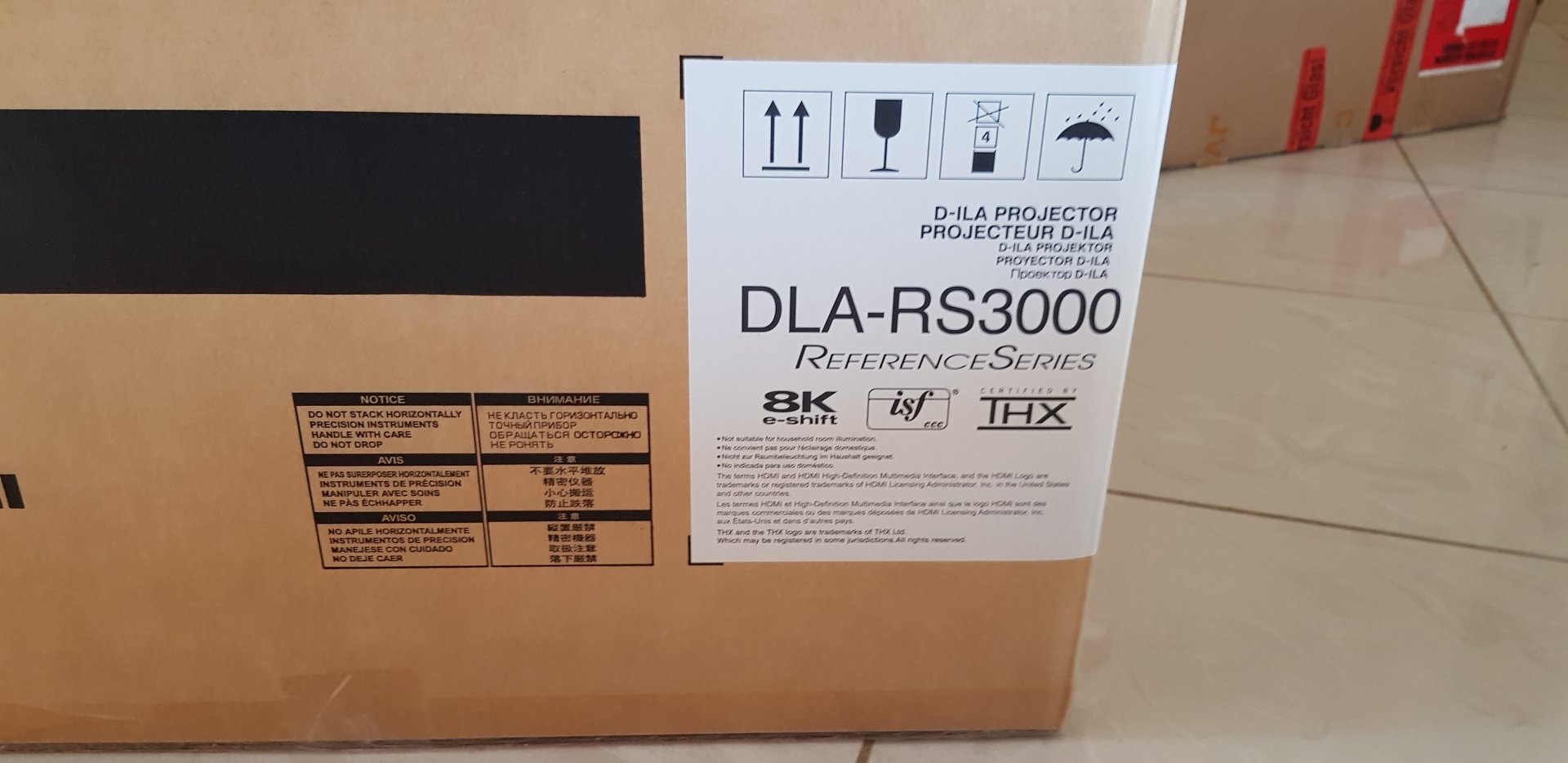

Όλα είναι πλέον στη θέση τους. Το βράδυ θα τον ανάψω και θα δω τι ψάρια πιάνει.

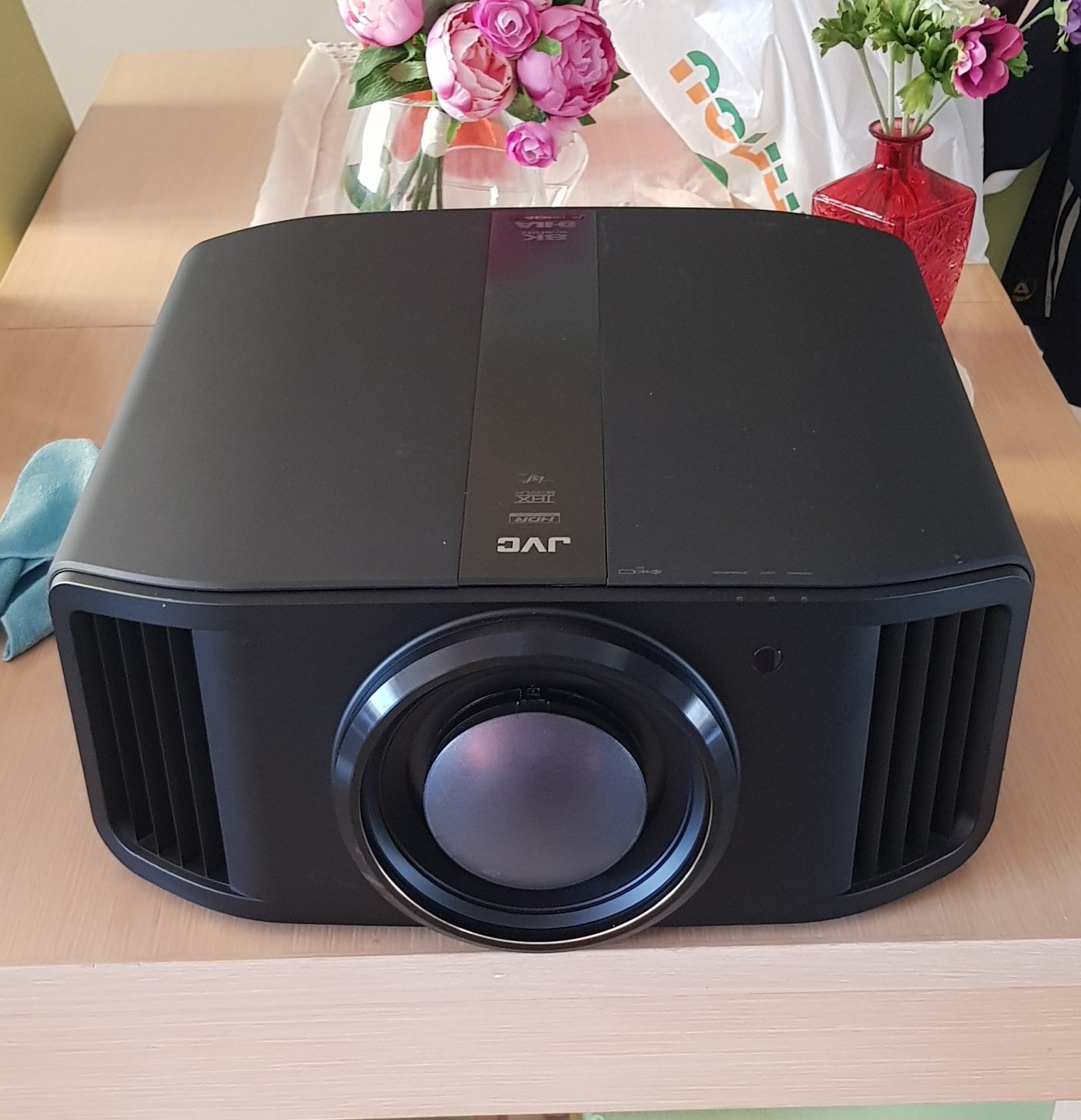

Ο φακός του jvc είναι τεράστιος! 10cm διάμετρος. Μπροστά του βλέπετε τον Panamorph Paladin Dcr.
Ο φακός είναι σχεδιασμένος για panel αναλογίας 17/9, όπως είναι όλοι οι native 4k προβολείς πλέον.
Έχει minimum throw στα 1.4 του πλάτους της οθόνης κι αυτό έχει σαν αποτέλεσμα να μου δίνει πολύ λιγότερες παραμορφώσεις σε σχέση με τον Isco IIIL που είχα.
Επίσης αξιοποιεί όλα τα pixel του panel του jvc (4096x2160 κι όχι 3840x2160) με αποτέλεσμα περισσότερο φως σε σχέση με τους κλασικούς αναμορφικούς.
Ποιοτικά δεν είναι τόσο καλοκατασκευασμένος όσο ο Isco, αλλά τα οπτικά του είναι εξαιρετικά.
Τώρα γιατί σε έναν τόσο καλό προβολέα δεν υπάρχει ηλεκτρικό lens cover με ξεπερνάει!

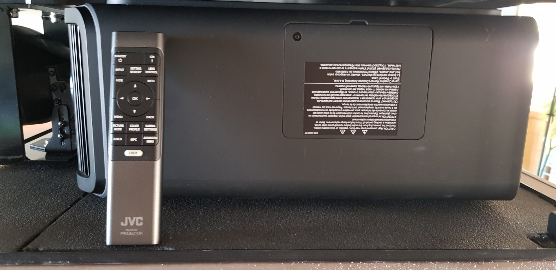

Νεο remote και χώρος εγκατάστασης της λάμπας.

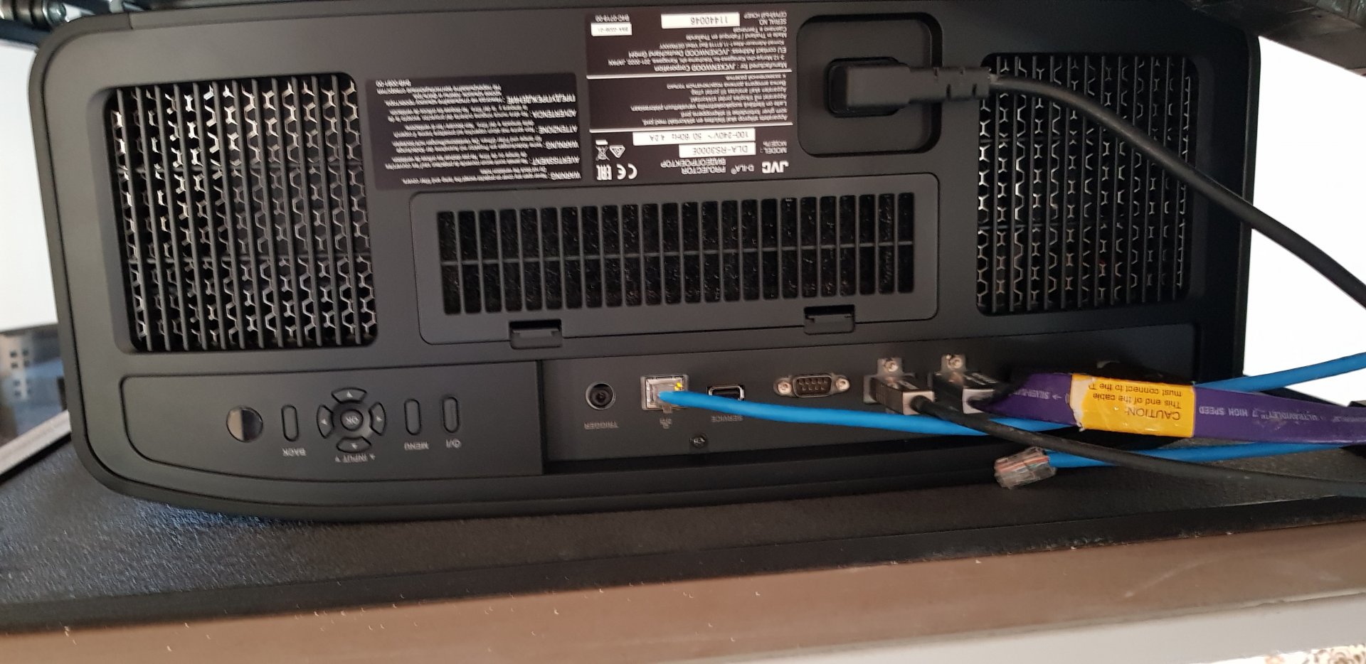

Το φίλτρο ήρθε πίσω. Πλέον συναντάμε και usb θύρα για τα (πολλά ως τώρα) firmware updates.
Να σου στείλω το παλιό σου. :p
Πιο μισητό πράγμα απ' τα lens covers δεν υπάρχει στο HT.

Μέχρι εδώ νόμιζα οτι αυτά είναι τα μέτρα σου για όταν τον γδάρεις.
