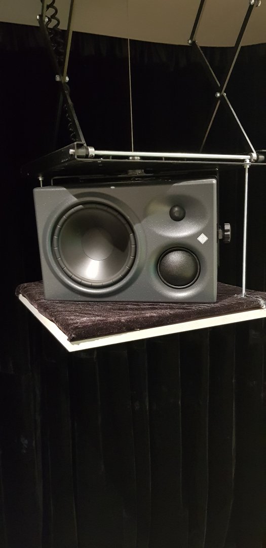

Μοναδικές βάσεις, απίστευτες!
Εσύ απίστευτος που το σκέφτηκες, ο Μιχάλης απίστευτος που το έφτιαξε...
Μη νομίζεις, τα έχω μάθει όλα, μου τα'λεγε από κοντά πόσο παιδεμα έριξε για να γίνει αυτό το φαινομενικά αδύνατο...

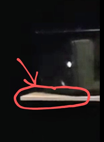

Βάλε ηχοαπορροφηση πυκνή επάνω στο ίσιο ξύλο της βάσης που προεξέχει από το ηχείο. 2-ποντη πυκνή.
Τα ηχεία αυτά κάπου τα ξέρω.... Καλά είναι;
Στο δεξί με παίρνει. Το ταβάνι είναι τόσο στραβό που αναγκάστηκα να "φάω" λίγο το καπάκι στο αριστερό.

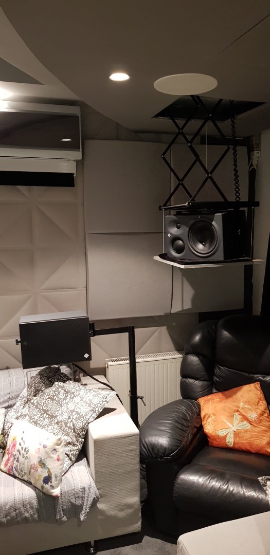

Καιρό είχαμε να τα πούμε! Ας δούμε τι άλλαξε τον τελευταίο χρόνο.
Είπα να ακούσω τον φίλο μου τον Ear.
Aritherm 2άρι ντυμένο με triple black velvet λοιπόν.
Τα surround L και R έχουν αναβαθμιστεί εδώ και καιρό σε Neumann 310. Οπότε πλέον έχω 7 x 310 και 4 in ceiling, τα οποία για λόγους WAF αποφάσισα να τα αναβαθμίσω στα KEF CI200RR-THX.
Είμαι σε διαδικασία κατασκευής κουτιών για τα 2 μπροστινά atmos, έτσι ώστε να ταιριάξουν με το χώρο και να καλύπτουν τα απαραίτητα λίτρα που χρειάζονται. Τα πίσω τα έχω ήδη τοποθετήσει, αλλά θα χρειαστώ αρκετά μερεμέτια για να τοποθετήσω back boxes (πρέπει να μεταφέρω νεύρα γυψοσανίδας, αποκλείεται να το κάνω τώρα).

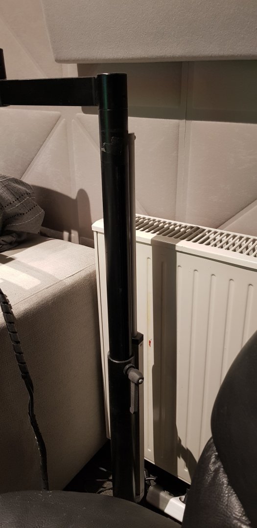

Στο surround right βλέπετε μια τηλεσκοπική βάση με βραχίονα που μου έφτιαξε ο Μελίδης πριν αρκετούς μήνες. Αποφάσισα να την αυτοματοποιήσω κι αυτήν. :roflmao:
Τοποθέτησα actuator στην πλάτη της και το ηχεία ανεβαίνει αυτόματα μαζί με τα υπόλοιπα.

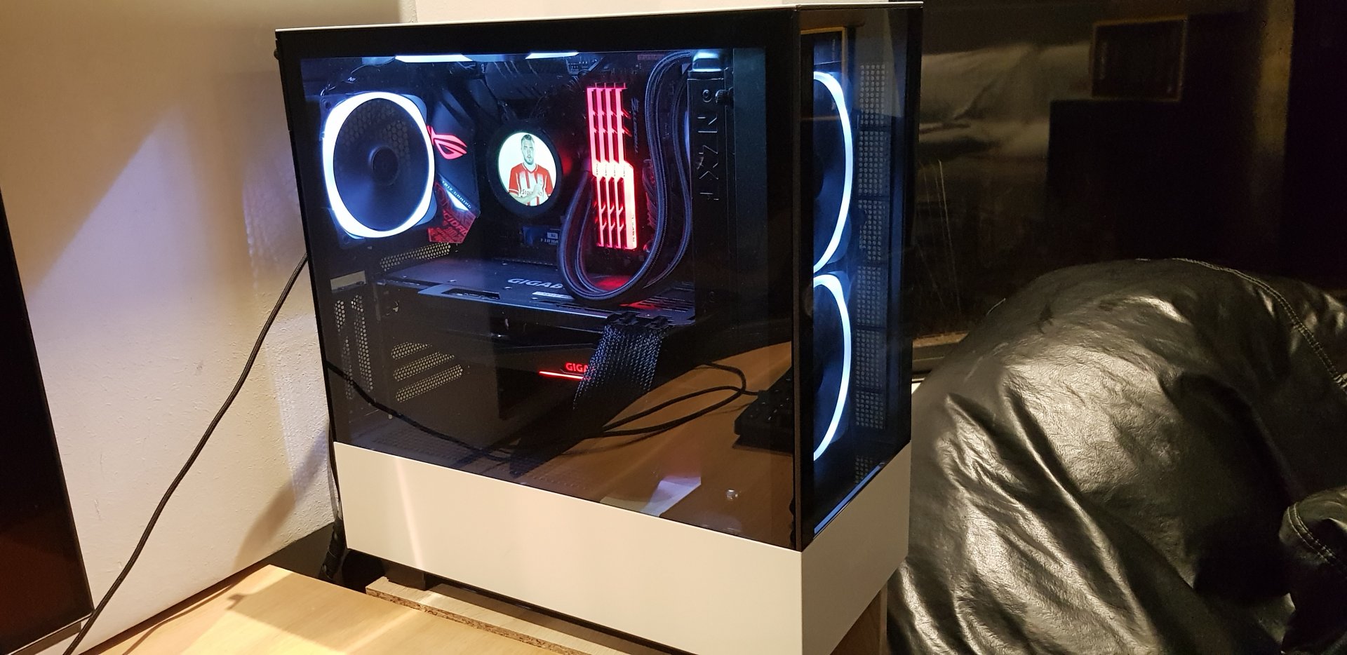

Αναβάθμιση έγινε και στο media center/ gaming pc. Πήγα σε νέο case που μπορεί πλέον να φιλοξενήσει την θηριώδη Gigabyte Rtx 3090.
Εδώ ο Κωστάκης ο Φορτούνης στέλνει τα χαιρετίσματα του, καθώς φιλάει το έμβλημα. :roflmao:
Φυσικά όταν παίζει ταινία τα πανηγυρτζίδικα φωτάκια σβήνουν. :biggrin:
Οι επιδόσεις στον madvr είναι ανομενόμενα οι ύψιστες δυνατές.
Το γραφικά για gaming είναι πολύ μπροστά σε σχέση με το PS5.

3090 😍 😍 😍 😍 😍 😍 😍 😍
Την πρόλαβες σε λογική τιμή (~2000) ή ξέφυγε?

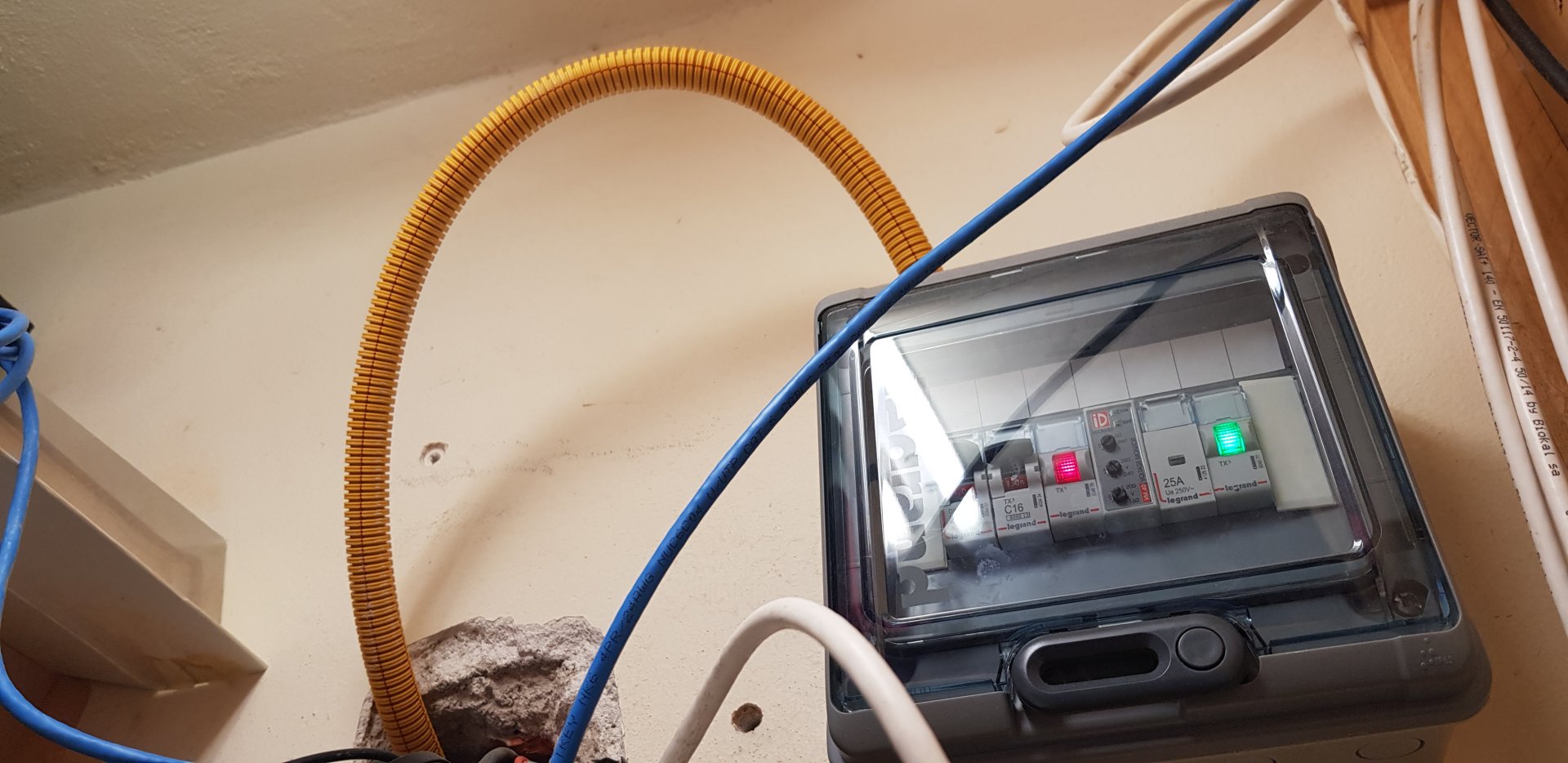

Την προηγούμενη εβδομάδα προχώρησα σε τράβηγμα αποκλειστικής γραμμής απ' τον ηλεκτρολογικό πίνακα για το ρακ που διατηρώ τις συσκευές μου.
Χρησιμοποίησα 20άρα ασφάλεια . Φρόντισα να συνδεθεί σε φάση που δεν είναι φορτωμένη με air condition κλπ.
Η γραμμή έχει δικό της ξεχωριστό ρελέ.
Καταλήγει σε πινακάκι με σταθεροποιητή και χρονοδιακόπτη έναρξης μετά από διακοπή.
Για την μεταφορά χρησιμοποίησα 4άρι καλώδιο και αντιηλεκτρομαγνητικό σωλήνα kouvidis. Ευτυχώς η ύπαρξη γυψοσανίδας με γλύτωσε από σκαψήματα.
Κόστος 20μ καλώδιο και σωλήνα 50 ευρώ.
