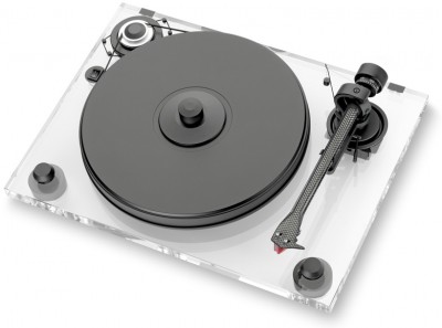

ή αυτο????
Σ α φ έ σ τ α τ α επιλέγεις το Perspex,αρκεί να είσαι πρόθυμος να παραβείς το όριο των 1000 ευρώ που εσύ είχες θέσει...

πως δουλεευει η μαγνητικη αναρτηση?
το υποσασι "πλεει" προφανως στο μαγνητικο πεδιο που δημιουργειτε απο τους μαγνητες στο σασι. ο κραδασμος στο σασι γιατι δεν μεταφερεται στο υποσασι μεσω του πεδιου? γιατι αποσβαινεται? (ερωτηση για φυσικους με θεωρητικο ενδιαφερον...)

Φαντάζομαι (αν έχω καταλάβει καλά τη λειτουργία του, ότι δηλαδή το υποσασί επιπλέει, λόγω μαγνητικής άπωσης στον αέρα) ότι δεν θα υπάχει φυσική επαφή μεταξύ των δυο κομματιών ώστε να περνάνε κραδασμοί από το ένα στο άλλο... Από την άλλη το μαγνητικό αυτό πεδίο και η κίνηση του υποσασί ως προς αυτό (και η επακόλουθη επαγωγή που προκαλείται στο πηνίο λόγω της κίνησής του ως προς το πεδίο) δεν επηρεάζει κάπως τη λειτουργία της κεφαλής?

Λόγω μικρότερης πυκνότητας του αέρα,οι κραδασμοί(όπως και ο ήχος) ταξιδεύουν εντός αυτού με μεγαλύτερη δυσκολία απ'ότι σε υλικά που είναι πιό συμπαγή(στερεά,υγρά).
Η πρόκληση βέβαια γιά τους σχεδιαστές μαγνητικών αναρτήσεων(αντί των ελατηρίων ή/και στο σημείο έδρασης[bearing] του πλατώ) είναι να βρεθεί η ΄΄χρυσή τομή΄΄ στο βαθμό σύζευξης μεταξύ των απωθούμενων μαγνητών.Πολύ χαλαρή και το σύστημα τείνει να ΄΄ολισθήσει΄΄ από τη θέση ισορροπίας.Υπερβολικά σφιχτή,και θ'ακυρώνεται εν μέρει η απομόνωση των κραδασμών.
Ο βόμβος που θεωρητικά θα μπορούσε μιά τέτοια ανάρτηση να προκαλέσει στο μαγνητικό σύστημα της κεφαλής είναι θέμα σχεδίασης και δυνατόν να διαπιστωθεί.Προσωπικά,θ'αναρωτιόμουν επιπλέον γιά το ποσοστό μετάδοσης κραδασμών από το μοτέρ στο πλατώ μέσω του ιμάντα.

Ο ήχος είναι ταλάντωση (λίγο πολύ γνωστό). Γενικώς όσο πιο υψίσυχνη η ταλάντωση, τόσο πιο πολύ επηρεάζει το σύστημα (Για την ακρίβεια φαντάσου μια καμπύλη συνοτνισμού που κάνει κάτι σαν καμπάνα, μόνο που στην υψίσυχνη περιοσή ξεκινά από μία τιμή συνεχίζει και φτάνει την τιμή συντονισμού όσο μειώνεται η συχνότητα και αφού κάνει αυτό το πικ, μετά μειώνεται και τείνει ασυμπτωτικά στο μηδέν. Αυτός είναι ο μονοβάθμιος ταλαντωτής Επειδή αναφερόμαστε σε πολυβάθμιο σύστημα έχει περισσότερες από μία συχνότητες συντονισμού, αλλά είναι πιο εύκολο να σου εξηγήσω με το μοντέλο του μονοβάθμιου). Υψίσυχνη ταλάντωση σημαίνει μεγάλη συχνότητα και συνεπώς μικρή περίοδο "επαναφοράς" (ιδιοπερίοδος). (ω=1/Τ όπου ω=ιδιοσυχνότητα, Τ=ιδιοπερίοδος). Ακόμα ω=(k/M)^(1/2) όπου k=δυσκαμψία και Μ=μάζα. Έτσι προκείπτουν και τα δύο συστήματα "απόσβεσης" κραδασμών, μάζας και ανάρτησης. Το συγκεκριμένο είναι ανάρτησης. Αυτό που κάνει είναι ότι μειώνει τη δυσκαμψία και άρα την ιδιοσυχνότητα και άρα μεγαλώνει την ιδιοπερίοδο που είναι το θεμιτό. Δηλαδή η καρδασμοί που είναι μία υψίσυχνη δύναμη μεταφέρεται μέσω της ανάρτηση σαν μία δύναμη χαμηλής συχνότητας και μικρότερης τιμής αφού μετατρέπεται σε ενέργεια με την παραγωγή έργου (βλέπε μετατόπιση της ανάρτησης)
Τώρα αν δυσκολεύεσαι να καταλάβεις γιατί η υψίσυχνη εφαρμογή της δύναμης είναι αρνητική ενώ η χαμηλής συχνότητας όχι, φαντάσου το εξής: είναι σαν να χτύπας με το δαχτυλό σου το τραπέζι του πικάπ απότομα με μία δύναμη ας πούμε 100 Ν (περίπου 10 kg) το οποίο βέβαια θα το "πιάσει" η βελόνα και θα δημιουργήσει θόρυβο και στην άλλη περίπτωση να ακουμπήσεις το τραπέζι με μικρή ταχύτητα (πχ 1 sec) πιέζοντας μέχρι να φτάσεις την ίδια τιμή της δύναμης. Στην δεύτερη περίπτωση δεν θα ακούσεις τίποτα αν και θα έχεις δημιουργήσει ταλαντώσεις χαμηλής όμως συχνότητας.
