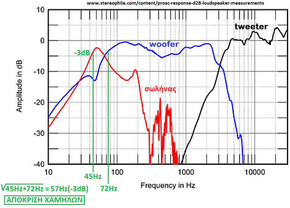

ενταξει, εχω ηχεια που λενε οτι κατεβαινουν στα 20HZ (proac d28) και αναλογα με το που τα βαζω στο χωρο μου (περιπου 4χ8 μ και υψος απο 3 εως 4 -πλαγια ξυλοσκεπη) επηρεάζεται το χαμηλο αρκετα!
Φυσικό είναι, αλλάζουν οι συντονισμοί του χώρου. Οι συντονισμοί καθορίζονται από τις διαστάσεις, κι επειδή εσύ έχεις 4x8 διαστάσεις, ενισχύονται ιδιαίτερα οι συχνότητες 42 και 84 Hz. Από την άλλη το ταβάνι με την κλίση σε βοηθά, γιατί διασπά τους συντονισμούς που ταλαιπωρούν όλα τα σπίτα στα 100-120 Hz.
Παίξε λοιπόν με τη θέση των ηχείων και θα καταλήξεις σε πολύ καλύτερη απόδοση των χαμηλών. Μην περιμένεις όμως τίποτα κάτω από 40 Hz. Ξεκίνα με τα βασικά: ισόπλευρό (άντε ισοσκελές τρίγωνο), συμμετρική τοποθέτηση και ηχεία στο 1/3 ή 1/5 της διάστασης.
Άμα τελειώσεις μα αυτά παίξε με τα καλώδια, αλλά πάλι μην περιμένεις να έχεις τεράστιες διαφορές, ειδικά εκεί κάτω.
Εγκυκλοπαιδικά και μόνο τα ηχεία αυτά, κατεβαίνουν στα 20Ηz, αλλά σε στάθμη (-18dB) χαμηλότερη από τη μέση στάθμη του προγράμματος και με ανεξέλεγκτη κίνηση κώνου, αφού πλέον αυτός δεν υποστηρίζεται από τη δράση του σωλήνα bass-reflex !!!

ξερεις εσύ καλύτερα από τον κατασκευαστή του ηχείου? :biggrin:
Ο κατασκευαστής για να πιάσει αυτούς που δεν διαβάζουν διαγράμματα διατυμπανίζει τα 20Hz αλλά δεν επισημαίνει ότι αυτό επιτυγχάνεται σε στάθμη -20db

Αγαπητέ, δεν προσπαθούμε να μειώσουμε την καθόλα σοβαρή εταιρεία! Προσπαθούμε να αναφέρουμε ότι θαύματα δεν γίνονται! Κόντρα στους νόμους της φυσικής, τουλάχιστον με τα μέχρι έως τώρα μέσα, δεν μπορούμε να πάμε! Φέραμε απλώς ένα παράδειγμα ενός προϊόντος μιας καθ-όλα σοβαρής ανταγωνιστικής εταιρείας! Δεν κοροϊδεύει, φυσικά όταν αναφέρει τα 22 hz, γίνεται αυτό, όμως όπως αναφέρουν και οι φίλοι παραπάνω, υπό ειδικές συνθήκες και μετρήσεις! Και .... φυσικά, μιας και το χόμπι μας είναι ο ήχος και τα μηχανήματα ήχου, δεν έχομε όλοι ηχεία των 1000 ευρώ....
