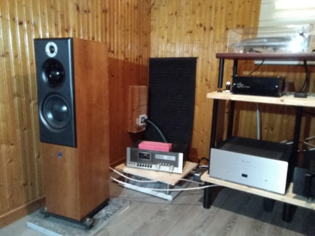

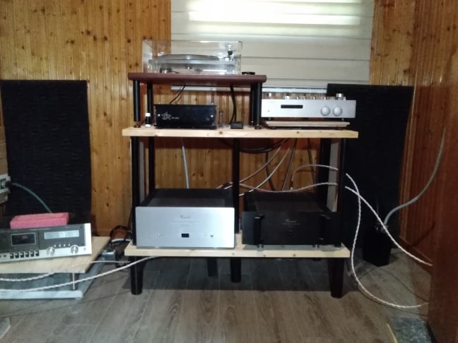

οκ το απόγευμα θ ανεβάσω μια φώτο με τη γωνίτσα του αναλογικού να μου πείτε μια γνώμη κ ελπίζω μελλοντικά η προσθήκη ενός καλού ψηφιοαναλογικού μετατροπέα για σύνδεση με τον υπολογιστή να βοηθήσει έτσι για αρχή " το arcam που έχω τώρα δεν χτυπάει το αναλογικό άσε που το θέλω για το δωμάτιο".

ο χώρος στον οποίο βρίσκεται το ηχοσύστημα μαζί με τη θέση ακρόασης καλύπτουν ένα χώρο διάστασης 3.2 επί πέντε σχήματος ορθογωνίου παραλληλογράμμου τα ηχεία βρίσκονται τοποθετημένα στη μικρή διάσταση σε απόσταση 2.4 από τους κώνους κάπου 80 εκατοστά από τους πίσω τοίχους με μικρό toe in η θέση ακρόασης βρίσκεται στα δυόμισι μέτρα καμιά φορά φέρνω την πολυθρόνα πιο κοντά και ακούω μόνο με τον ένα ενισχυτή" επίσης οι τελικοί έχουν τη δική τους ασφάλεια με εξάρι καλώδιο απλό ηλεκτρολογικό που έχω φτιάξει εγώ. να συμπληρώσω ότι ο χώρος μετά τα πέντε μέτρα ανοίγει αρκετά με τοποθετημένα αρκετά πράγματα και δεν ενδείκνυται" όπως καταλαβαίνετε δεν έχω πολλές επιλογές.

τα ηχεία είναι κολημενα στους πλαινους τοίχους.πρεπει να απομακρυνθούν.επισης για τα sub μετραη το σύνολο του χώρου όχι μονο όσο καταλαμβάνει το σύστημα

νομίζω έχεις πολλά να βελτίωσης πριν φτάσεις να δώσεις αλλα χρήματα.
δεν ξεκινάς με φωτό όλο το χώρο να δούμε αν μπορεί να στηθει καλύτερα;

μπορεί να στηθεί καλύτερα όμως δεν ζω μόνος μου και αυτός είναι ο μόνος τρόπος για να μην ενοχλώ πάντως δεδομένων τον συνθηκών η συνέργεια των μηχανημάτων είναι πολύ καλή και πάλι ευχαριστώ για το ενδιαφέρον.
