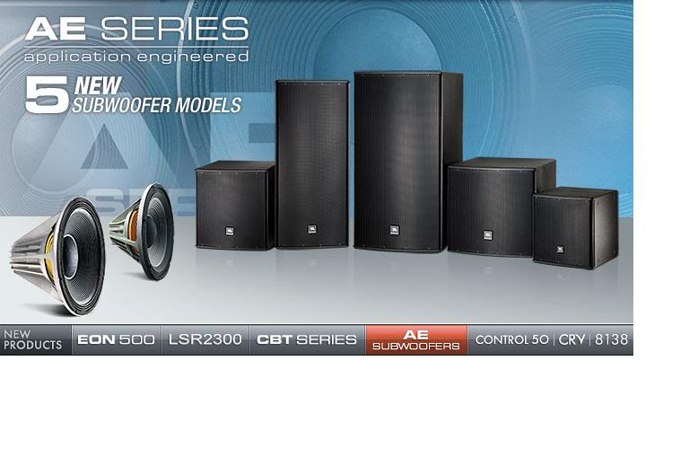

Άλλο ένα πιο προσιτό παράδειγμα είναι το dedicated για cinema εφαρμογές "σαμπάκι" της JBL, που με 2 μεγάφωνα 18΄ και με ισχύ 1200 Watts Continuous Pink Noise, 2400 Watts Continuous Program Power Handling (σοβαρά πράγματα, όχι κολοκύθια...) έχει Usable response to 22 Hz (-10 dB, no EQ), flat to 22 Hz (-3 dB) with External EQ και είναι proved by Lucasfilm, Ltd. for THX® installations, δείτε το...
λινκ
Ε λοιπόν, και με αυτό το "σαμπάκι" όποια ταινία και να δείτε, με όσες εκρήξεις και κεραυνούς και να έχει, ΑΠΟΚΛΕΙΕΤΑΙ να σας λείψει βαθύ χαμηλό....

Να και η πρότασή μου για όποιον ψάχνει για δυνατό σαμπ:
λινκ...
Maximum SPL (1m)
25 Hz - 200 Hz: 135 dB-SPL cont avg. (141 dB peak)
Transducer Power Rating
4000 W (16000 W peak), 2 hrs.
Αλλά φυσικά υπάρχουν κι άλλα, όπως πχ κι αυτό:
Maximum SPL
30 Hz – 100 Hz: 132 dB-SPL cont avg (138 dB peak)
100 Hz – 300 Hz: 136 dB-SPL cont avg (142 peak)
Transducer Power Rating (AES)
2400 W (9600 W peak), 2 hrs
Long-Term System Power Rating (IEC)
1600 W (6400 W peak), 100 hrs
λινκ
λινκ
λινκ

Και είναι γεγονός πως σε όλες αυτές τις υλοποιήσεις, από εταιρίες όπως η JBL, με αναμφισβήτητη παράδοση και γνώση στο αντικείμενο, η συνιστώμενη αποκοπή χαμηλά είναι στα 25HZ το χαμηλότερο... Δηλαδή σου λενε το ενεργό κρος που έχεις να το χρησιμοποιήσεις στο σαμπ και με χρήση αποκοπής πολύ χαμηλών συχνοτήτων, και με μπόλικη κλίση αποκοπής (>18db/oct), διότι αυτές οι συχνότητες (υπόηχοι) μόνο θόρυβο βγάζουν και καθόλου ουσία.... και φυσικά έχουν δίκιο!
Ε δεν είναι και η τελευταία λέξεη της τεχνολογίας στα SUB για Home Cinema η JBL ούτε εμφανισιακά ούτε σε σχεδίαση. Μέχρι τα χερτζ που σου λέναι ΣΚΙΖΟΥΝ δεν έχω καμία αμφιβολία αλλά συγνώμη το 2009 να μην έχει ξυπνήσει η JBL με το θέμα χαμηλών για τις ταινίες είναι απαράδεκτο και ευχαριστώ δεν θα πάρω.
