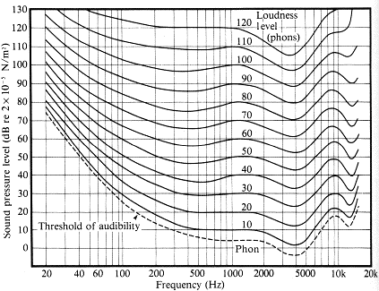

Αυτοί οι τύποι εκεί πέρα (στην απέναντι όχθη) έχουν μπερδέψει τα μπούτια τους.
Υπάρχουν πρόσφατες αναθεωρημένες ισοφωνικές καμπύλες σύμφωνα με το διεθνές πρότυπο ISO 226:2003. Ακόμη με τις πεπαλαιωμένες Fletcher-Munson παιδεύονται?
http://www.phys.unsw.edu.au/jw/graphics/ISO226.png
Πέρασέ τους τις νέες καμπύλες να τους ξεστραβώσεις.
Τα πράγματα μάλλον δεν είναι καλά για αυτούς που νομίζουν ότι ακούνε υποηχητικές συχνότητες. Τις αρμονικές τους ακούν και δεν το καταλαβαίνουν.
Το να λες ότι έχουν μπερδέψει τα μπούτια τους αυτοί που τα ζουν στην πράξη και θεωρούνται οι αυθεντίες στο χώρο του μπάσου είναι μεγάλη κουβέντα αλλά με τα λόγια όλα εύκολα είναι....
Επίσης καλό είναι να σκεφτόμαστε και να μελετάμε πριν γράψουμε (ανακρίβιες) γιατί μας διαβάζει και κόσμος και αρκετά στραβός είναι ο γυαλός είδη! Δεν χρειάζεται κι άλλη παραπληροφόρηση.
Όσον αφορά το "ξεστραβωμα" που λές το μόνο που θα καταφέρεις αν τοποθετηθείς έτσι είναι να αποδειχθείς περίτρανα βιαστικός και λάθος.
Οι λόγοι είναι οι εξής:
Α) Ξέρεις τι δείχνει το διάγραμμα που παραθέτεις? Μάλλον όχι γιατί δεν κατάλαβες και τι παράδειγμα ήθελε να δώσει ό τύπος στο AVS.
Το διάγραμμα είναι άλλο ένα "Equal loudness curve" και στην ουσία είναι και αυτό Fletcher-Munson Curve αφού έτσι λέγονται τα συγκεριμένα διαγράμματα μιας και αυτοί τα εισήγαγαν πρώτη φορά.
Το αρχικό paper απ'όπου πήρες και το διάγραμμα είναι αυτό και δεν μπήκες στον κόπο να μας πεις όλη την ιστορία ή να το διαβάσεις.
Αυτό που δείχνει είναι ο συσχετισμός phon και dB ή στα αγγλικά:
"The phon is a unit that is related to dB by the psychophysically measured frequency response of the ear. At 1 kHz, readings in phons and dB are, by definition, the same. For all other frequencies, the phon scale is determined by the results of experiments in which volunteers were asked to adjust the loudness of a signal at a given frequency until they judged its loudness to equal that of a 1 kHz signal. To convert from dB to phons, you need a graph of such results. Such a graph depends on sound level: it becomes flatter at high sound levels."
"The first graph shows curves of equal loudness determined experimentally by Robinson & Dadson in 1956, following the original work of Fletcher & Munson (Fletcher, H. and Munson, W.A. (1933) J.Acoust.Soc.Am. 6:59; Robinson, D.W. and Dadson, R.S.(1956) Br. J. Appl. Phys. 7:166. Plots of equal loudness as a function of frequency are often generically called Fletcher-Munson curves. The second graph, courtesy of Lindosland, shows the 2003 revision from the International Standards Organisation."
Β) Το μόνο που μας δείχνει το καινούριο διάγραμμα είναι μια αναπροσαρμογή του μέσου όρου δείγματος ΥΠΟΚΕΙΜΕΝΙΚΩΝ μετρήσεων όσον αφορά τη σχέση phon και dB.
Είναι όμως ΑΣΧΕΤΟ με τη συζήτηση αφού άλλο ήθελε να δείξει ο άνθρωπος που έφερε ως παράδειγμα το πρώτο διάγραμμα το οποίο είναι φυσικά και το πιο κατάλληλο λόγω κλίμακας αλλά και της γραμμής "Threshold of audibility" που αναγράφεται καλύτερα.
Αυτό που βλέπου στο πρώτο διάγραμμα είναι ότι αν το επεκτείναμε και από τις δυο μεριές τότε θα βλέπαμε καθαρά ότι:
- Όσο καταβαίνουν οι συχνότητες μειώνεται η ευαισθησία της ανθρώπινης ακοής οπότε και πρέπει να αναπαραχθούν σε υψηλότερες στάθμες για να είναι ακουστές.
- Όσο υψηλότερες οι συχνότητες, είναι ακουστές από τον άνθρωπο σε όλο και χαμηλότερες στάθμες.
Αυτό λοιπόν ήρθε ως παράδειγμα για να δείξει ότι θέλουμε ΥΨΥΛΕΣ στάθμες στις κάτω από 20Hz συχνότητες. Τα υπόλοιπα ΔΕΝ μας ενδιαφέρουν και αυτό ήταν το παράδειγμα. Επίσης η κλίμακα στο πρώτο διάγραμμα είναι καλύτερη για το παράδειγμά μας αφού έχει μεγαλύτερη ανάπτυξη στις περιοχές που ανφερόμαστε.
Τέλος λές ότι ακούν μόνο τις αρμονικές και δεν το καταλαβαίνουν??????
Και αυτό που το στηρίζεις λοιπόν???? Έτσι διάβασες έναν εκει που το λέει και το κάναμε νόμο??
Αν παίζεις με σωστό μηχάνημα με χαμηλή παραμόρφωση τότε ακούς μια χαρά και το δείχνουν παρακάτω.
Λυπάμαι αλλά δεν πείθουν αυτά που λες και ο τρόπος που τα λες.
