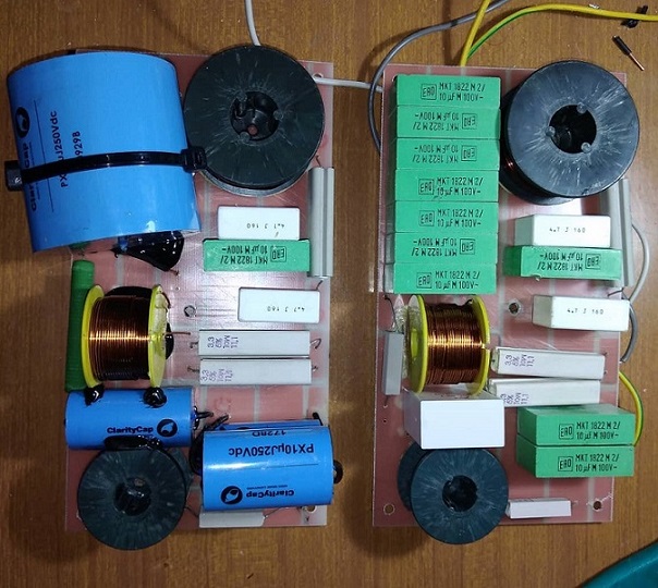

Για να ολοκληρώσω την παρουσίαση μένει μόνο το κύκλωμα διαχωρισμού του μεσαίου και του tweeter.
Σε αυτό έγινε έλεγχος όλων των υλικών και στερέωση τους, μιας που κάποιες κόλλες δεν έκαναν πλέον τη δουλειά τους, και υπήρχαν υλικά στον αέρα.
Αντικαταστάθηκαν οι πυκνωτές που είναι σε σειρά με το σήμα με Clarity Cap και η αντίσταση μπροστά από το tweeter με <<μη επαγωγική>> Jantzen Superes (πράσινη).
Οι πυκνωτές πριν ήταν ERO κατηγορίας ΜΚΤ, καθόλου άσχημα για την κατηγορία τιμής του ηχείου.
Επίσης αλλάχτηκε η απλή χάλκινη καλωδίωση με επάργυρη VDH.
Αριστερά το κροσόβερ μετά και δεξιά το πριν:

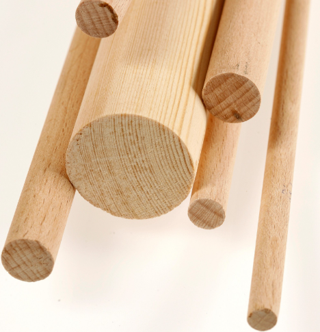

Με αφορμή το πολυ ενδιαφέρον θέμα να πω κατ αρχήν τι κρίμα μου ο Πετροπουλος δεν μπαινει παλι στο χώρο, δεν μπορω να σκεφτώ ένα λόγο που θα επηρέαζε αρνητικά τις πωλήσεις του. Αλλά βέβαια αυτός ξέρει καλύτερα. Να θέσω τώρα ένα ερώτημα πιο γενικής φύσης αλλά και σχετικό συγχρόνως. Οι επεμβάσεις στο συγκεκριμένο και σε κάθε παρομοιας κατασκευης καμπινας ηχείο προφανώς επηρεάζουν τη συνοχή του νοβοπαν στα σημεία εισόδου των βιδών. Πως αποκαθίσταται το χαλάρωμα στα σημεία αυτά, εκτός από τη χρήση μεγαλύτερης διαμέτρου σπειρώματος; Είχα θυμάμαι την Αρτεμις tls δεύτερο χέρι. Οι βίδες γύρναγαν ανεξέλεγκτα στο καπάκι πίσω με τις μπορνες αφου είχαν σχεδόν διαλυθεί οι υποδοχές των βιδών. Προφανως είχε ανοιχτεί ποιος ξέρει ποσό συχνά το ηχείο. Παρά τη χρήση ξυλοκολλας δεν κατάφερα πολλα…
Αν δεν είναι εφικτή η τοποθέτηση περικοχλίων ξύλου, που σου πρότεινε πολύ σωστά ο φίλος SpZach, τότε θα πρέπει να χρησιμοποιήσεις λεπτή καβίλια.
Ανοίγεις την κατάλληλη διαμπερή τρύπα, στη θέση κάθε "ξεχειλωμένης", και κατόπιν σφραγίζεις με κομμάτι καβίλιας. Θα χρειαστείς και λίγη κόλλα κι ένα σφυράκι.
Μια προχειρότερη λύση είναι ο καθαρισμός-άνοιγμα της περιοχής γύρω από το ίχνος της τρύπας με τρυπάνι (όχι διάνοιξη διαμπερούς τρύπας) και σφράγισμά της με κάμποσες οδοντογλυφίδες και κόλλα.
Αρχικά να πούμε ότι το σφίξιμο των μονάδων θέλει μέτρο. Δεν έχει νόημα να τα σφίγγεις χωρίς αύριο.
Κάτι που γίνεται εύκολα σε μονάδες με στρογγυλό σασί είναι η ελαφριά περιστροφή του μεγαφώνου και η διάνοιξη καινούριας τρύπας. Θα πρέπει με ένα γυαλόχαρτο να περιορίσεις το εξόγκωμα της προηγούμενης τρύπας, ώστε να κάτσει καλά το μεγάφωνο.
Αν το σασί έχει περίεργο σχήμα και δεν παίρνει περιστροφή η λύση είναι οδοντογλυφίδες.
Σπρώχνεις 2-3 οδοντογλυφίδες στην τρύπα και με ένα κοφτάκι κόβεις ότι προεξέχει.
Μετά η βίδα σφίγγει κανονικά.
61.054
147.963
Στάνταρ οδοντογλυφίδες, δουλεύει σωστά εδώ και δεκαετίες...
