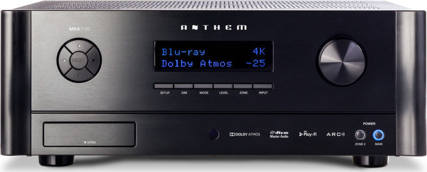

dolby atmos σημερα και στο μελλον dts-x (μετα το καλοκαιρι)
http://www.anthemav.com/downloads/MRX-1120-720-520_Datasheet.pdf
review......
https://www.avforums.com/review/anthem-mrx-1120-11-2-channel-av-receiver-review.12558
με 4700-3300-2000e θα γινει δικο σας :)
δεν γνωριζω αν ειναι τυπογραφικό λάθος αλλα στα specs ο μικρος 520 ΔΕΝ υποστηρίζει ATMOS και DTS-X.
εκτος και αν εχει βγει firmware και δεν ανανέωσαν το pdf με τα specs.
Με 5 καναλια δεν μπορει να εχει atmos
Τα λιγότερα καναλια atmos ειναι 5.1.2
Αρα 7 και πανω:)
