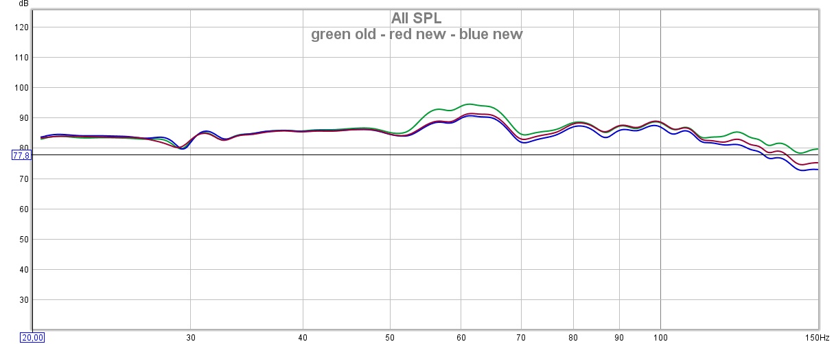

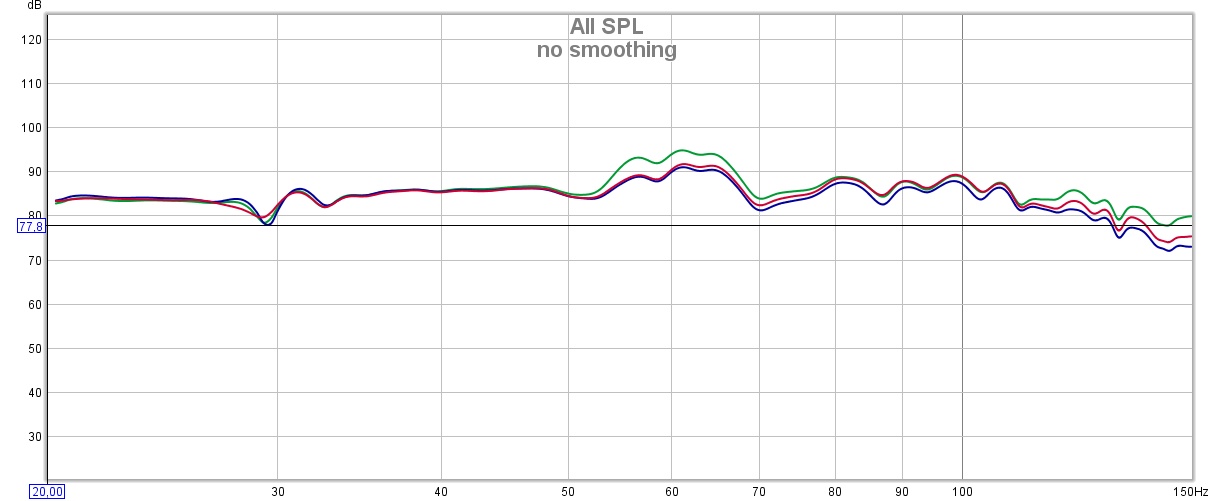

Μην το κάνεις αυτό. Στο μπάσο σε αυτό το διάγραμμα 10-150Hz περίπου, η κοινή πρακτική ειναι no smoothing. Αν θες να βάλεις και με smoothing βάλε, αλλά γράψτο πάνω στο διαγραμμα να φαίνεται.
Όσον αφορά την σύγκριση, πιστεύω πως τώρα θα ειναι πιο καθαρό, το προτιμώ.
Δεν αν μπορείς να δώσεις λίγο γύρω απο τα 70Hz.

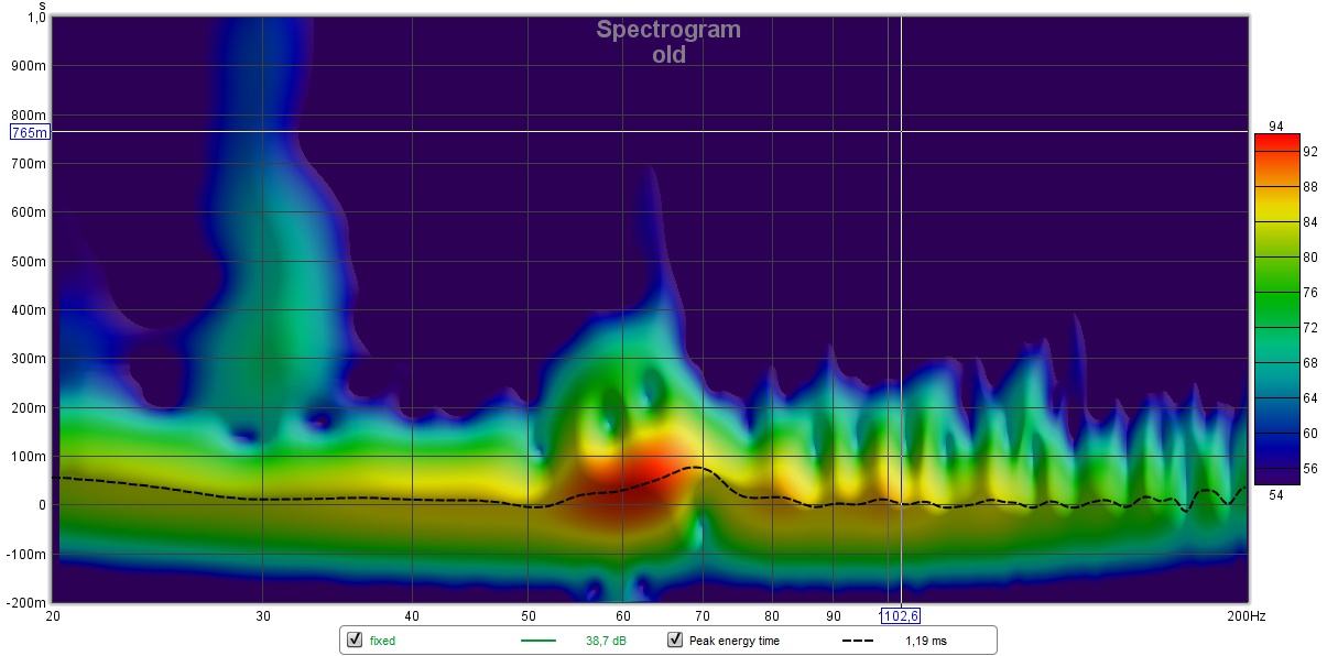

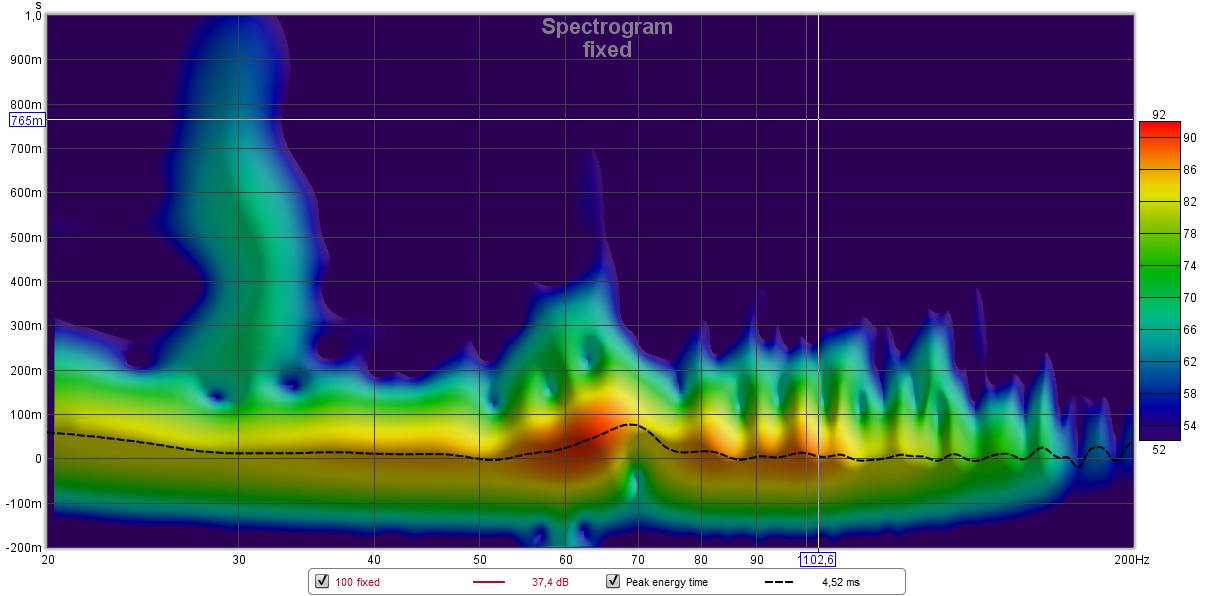

ορίστε για τον dimi no smoothing και spectro πριν και μετά η κόκκινη γραμμή

Όπως σου ξαναγραψα, άμα κατεβάσεις τα 60, δώσε 2-3 ντεσιμπέλ γκειν στα 50 και 3-4 ντιμπι στα 70-75. Θέλει σήκωμα στα πέριξ άμα κατεβάσεις το κέντρο.
Λογικά με τη διόρθωση θα παίζει πιο σωστά, αλλά είναι πολύ πιθανό να προτιμήσεις το πώς ακούγεται χωρίς τη διόρθωση.
Όπως και να'χει, μια χαρά είσαι.

στα 40-50 έδωσα, φαίνεται και στο spectro. στο spl όταν κατεβάσω τα 60
παίρνει μπάλα και λίγο πριν όπως και λίγο μετά.
τα πριν τα ανέβασα. τα 70 δεν την ακούνε, παίρνουν μπάλα και διπλανές συχνότητες.

Κοίτα, ο χώρος έχει προφανώς θέμα, στους 30 η πρασινίλα φτάνει στα 0.9 δευτερόλεπτα, οπότε προφανώς θα έχει και κάποιο θεματακι στους 60, αλλά με τα διπλά σαμπ έχει συμμαζευτεί τόσο πολύ, που δεν υπάρχει λόγος άγχους.
Άλλα πράγματα πλέον είναι πιο σημαντικά να ασχοληθείς, άσε το μπάσο ήσυχο.

Γιαυτό είπα σε προηγούμενο post του dimi ότι τα 30 με τα 60 ισορροπούν. χωρίς να πειράξω τα 30 όταν χαμηλώσω τα 60 φαίνεται ότι φουσκώνει πιο πολύ χαμηλά.
ως τώρα καταλήγω στο αρχικό σε ότι έχω ακούσει.
