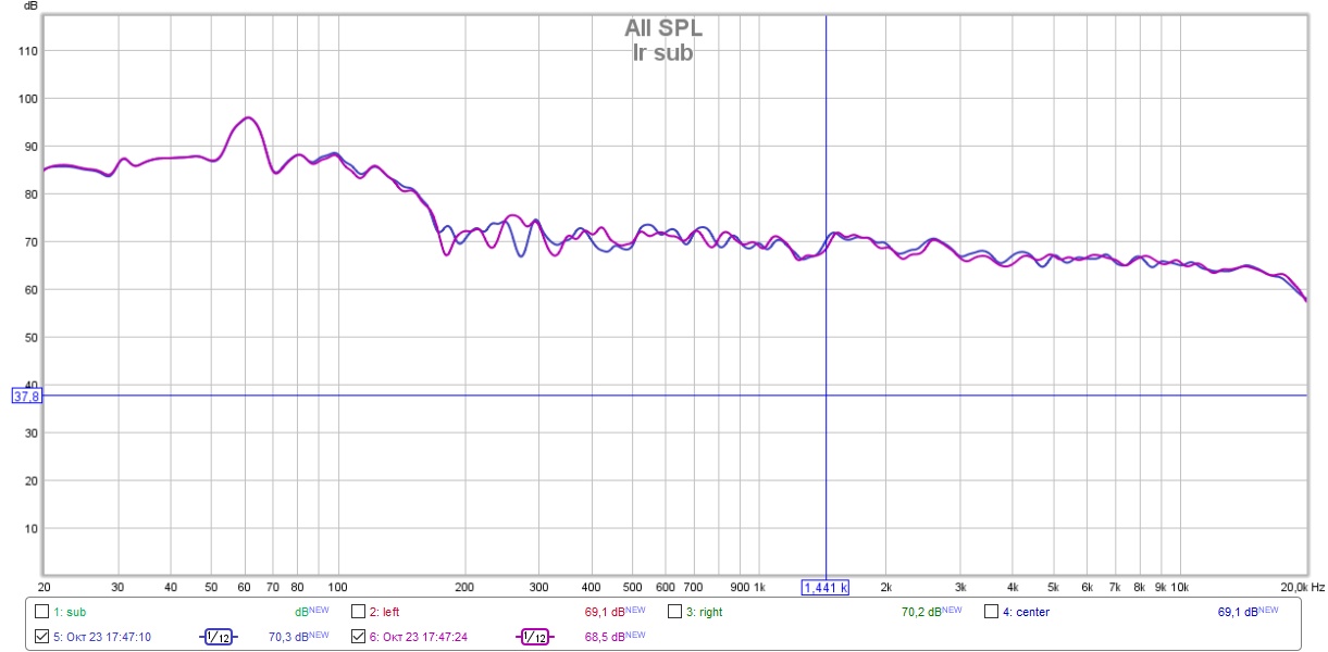

Είναι λίγο (10 ντιμπι) παραπάνω φορτωμένο στα μπάσα το παραπάνω γράφημα από όσο προβλέπεται, αλλά αν το χαίρεσαι έτσι, άστο έτσι.
Πιθανώς το παραπάνω γράφημα να αντανακλά τους χρόνους αντήχησης στο χώρο, και να ακούγεται πολύ πιο ισορροπημένο από ότι φαίνεται. ;)

Αυτό είναι επιλογή sub και ηχείου μαζί στο rew ώστε να δείξει και τα 10db του lfe.
Ετσι παίζουν κανονικά

Περίεργη μέτρηση.
Τι είναι;
Επιλογη sub και ηχείου μαζί στο rew
Ήμουν έτοιμος να το γράψω, αλλά βαρέθηκα... :tongue:
Μια χαρά είναι. Κουκλί.
Δείχνει σα να θέλει λίγο σήκωμα από 50 και κάτω, αλλά με ψηλούς χρόνους αντήχησης εκεί, δε χρειάζεται σήκωμα, ισοσταθμίζεται από την παρατεταμένη αντήχηση.
Το 60-αρι κουρμπακι είναι ευχάριστο, παράτα το. Αν τυχόν το βαρεθείς να το βλέπεις, τότε προτείνω να το ρίξεις λίγο, με το μαλακό. Όχι φλατ, είναι χώρος, θα χάσεις χτύπημα προς όφελος του στεντι στειτ, δε χρειάζεται.
Τιπ: Άμα τυχόν θες να ρίξεις λίγο το 60, θα πρέπει ταυτόχρονα να σηκώσεις λίγο το 50 και το 70.

Όχι είμαι super. Κώστα πραγματικά ακούω πολύ ισορροπημένα. Είναι όλα τόσο όσο. Λιιιιγο πιο πολύ χαμηλό αλλα αυτό είναι που μου αρέσει.
Δλδ τα τσιμπημένα 60 ισορροπούν με την πιο αργή απόσβεση στα 30.
Όλα οκ. Δε πειράζω τίποτα. Τέλος.

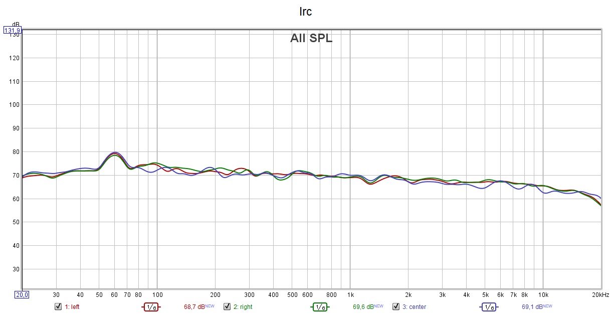

Θα μου επιτρέψετε να διαφωνήσω ως προς το μπάσο.
Το 20-50 θελει +3db επιεικώς.
Η κορυφή στο 60 θελει κούρεμα, τουλάχιστον 3-4db. Οριακά να προεξέχει 2db στο γράφημα.

Οπως σου έδειξα σε προηγούμενο γράφημα μπορώ να το κόψω όπως θέλω. Δοκίμασα να ακούσω με όλα τα γραφήματα. Έτσι μου ακούγεται πιο ισορροπημένο. Οταν ανεβάσω ιδικα στα 30 ανεβαίνει πολύ και η ουρά που σέρνει οπότε μου τα χαλάει όλα.

Πολύ σωστά αυτά που λες, μα προαπαιτούν ελεγχόμενους χρόνους αντήχησης χαμηλά. ;)
Σε παρατεταμένους χρόνους αντήχησης, δεν παίζουν όπως φαίνονται τα όμορφα στο μάτι σχεδιαγράμματα..
