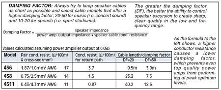

Για βάλτε ιδέες σχετικά με καλώδιο ηχείων. Κόστος μέχρι 10€ το μέτρο ( οπότε να μου βγει μέχρι 60€ ένα τρίμετρο ζευγάρι συν τις μπανάνες, μάλλον για oelbach κολλητές το βλέπω ), κατά προτίμηση τεσσάρων αγωγών για διπλοκαλωδίωση.
Εδώ είσαι...
Speaker Cable (Single) 4-Conductor Speaker Cable (4S11)
Model Number
4S11
Recommended for long runs and low end Power Amplifier sub-woofer systems. Heavy duty 4 x 14 AWG conductors.
● PA Systems.
● Hi-Fi Speakers.
● DC Power Lines.
● Super Flexibility, even in Sub-Zero Weather.
● Star Quad Design Reduces EMI Noise.
● Low Capacitance and Resistance.

Ναι βρε, αλλά για να συγκρίνω τα χαρακτηριστικά σε σχέση με τα Kimber, ποιες μετρήσεις με ενδιαφέρουν,, δηλαδή ποιες μεταβάλουν τη τελική συμπεριφορά; Επίσης, στα canare έχει διαφορετικές τιμές χωρητικότητας ανάλογα τα ζευγάρια που θα χρησιμοποιηθούν, άρα κάτι μου λέει ως προς τη διπλοκαλωδίωση;
Post automatically merged:
Induction βλέπω ότι τα kimber εμφανίζουν χαμηλότερη. Capacitance τα canare είναι σαφώς χαμηλότερα. Εμπέδηση είναι σχεδόν τα ίδια ( 0.0088 έναντι 0.008 )
