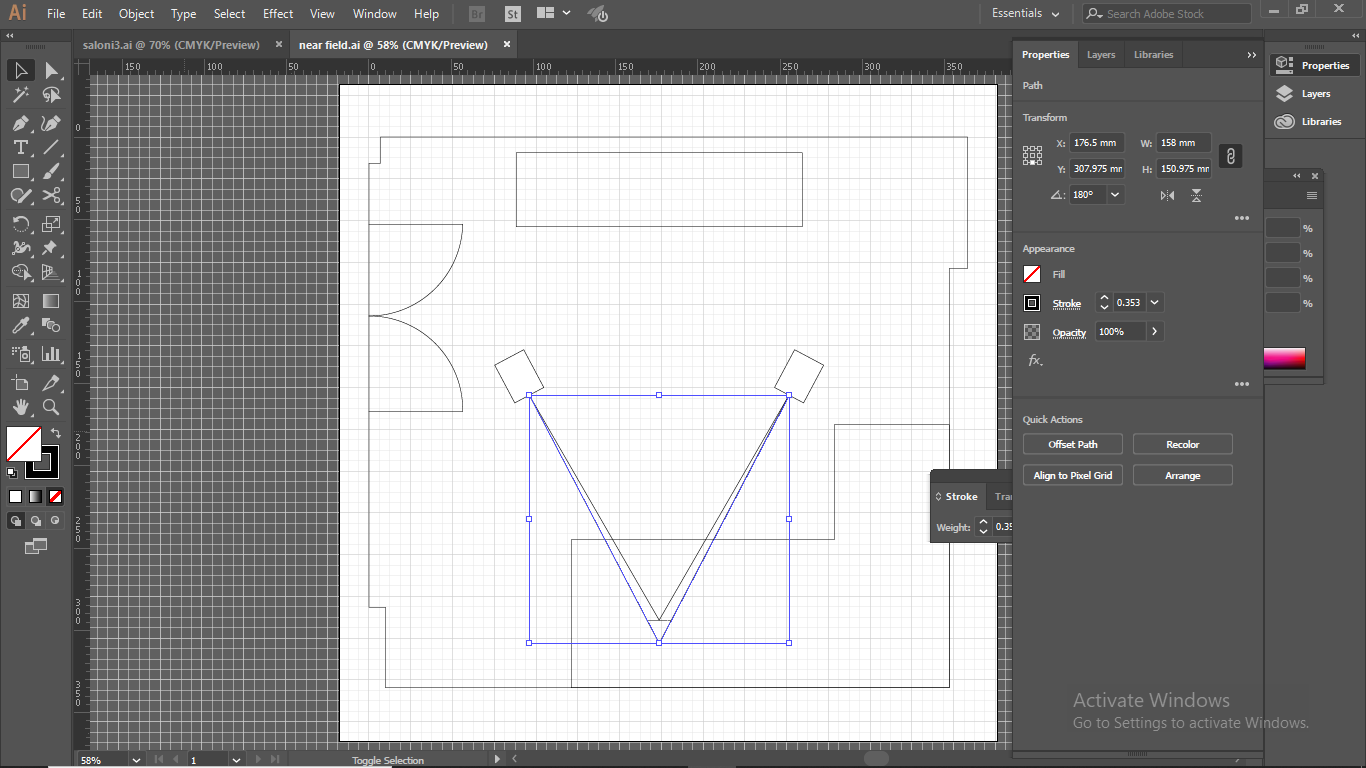

Άρα, στη περίπτωσή μου μήπως είναι καλύτερα να βγάλω τα ηχεία σε σημείο που να μπορώ να επιδράσω στον μπροστινό τοίχο με πιο λεπτά υλικά και όχι θηριώδεις μπασοπαγίδες; Δηλαδή, επιλύοντας τον τύπο για 28Hz, πρέπει όντως να έχω κολλητά το ηχείο στον τοίχο ( 29.5 εκατοστά, να βάλω 5 εκατοστά χονδρικά απο το πηνίο μέχρι τη μπάφλα, πάμε στα ~35 εκατοστά απο τη μπάφλα, δηλαδή 9 εκατοστά απο τη πλάτη του ηχείου). Δηλαδή, αν το έχω καταλάβει καλά, μήπως μπορώ να το κάνω να επηρεάζεται σε πιο εύκολα διαχειρίσιμες συχνότητες με υλικά πάχους έως 10, το πολύ 15 εκατοστών?
Το κατάλαβα καλά ή το πιάνω λάθος πάλι;

Όπως έχω ξαναπεί, αλλά είσαι ψυχοβγάλτης μέχρι να το κάνεις, το ηχείο πρέπει να είναι κολλητά στον πίσω τοίχο, με μόνο λίγη απορρόφηση ανάμεσά τους. 5 πόντοι αρκούν. Και 2 πόντοι αρκούν, από το κοποπρεν ακουστικ.

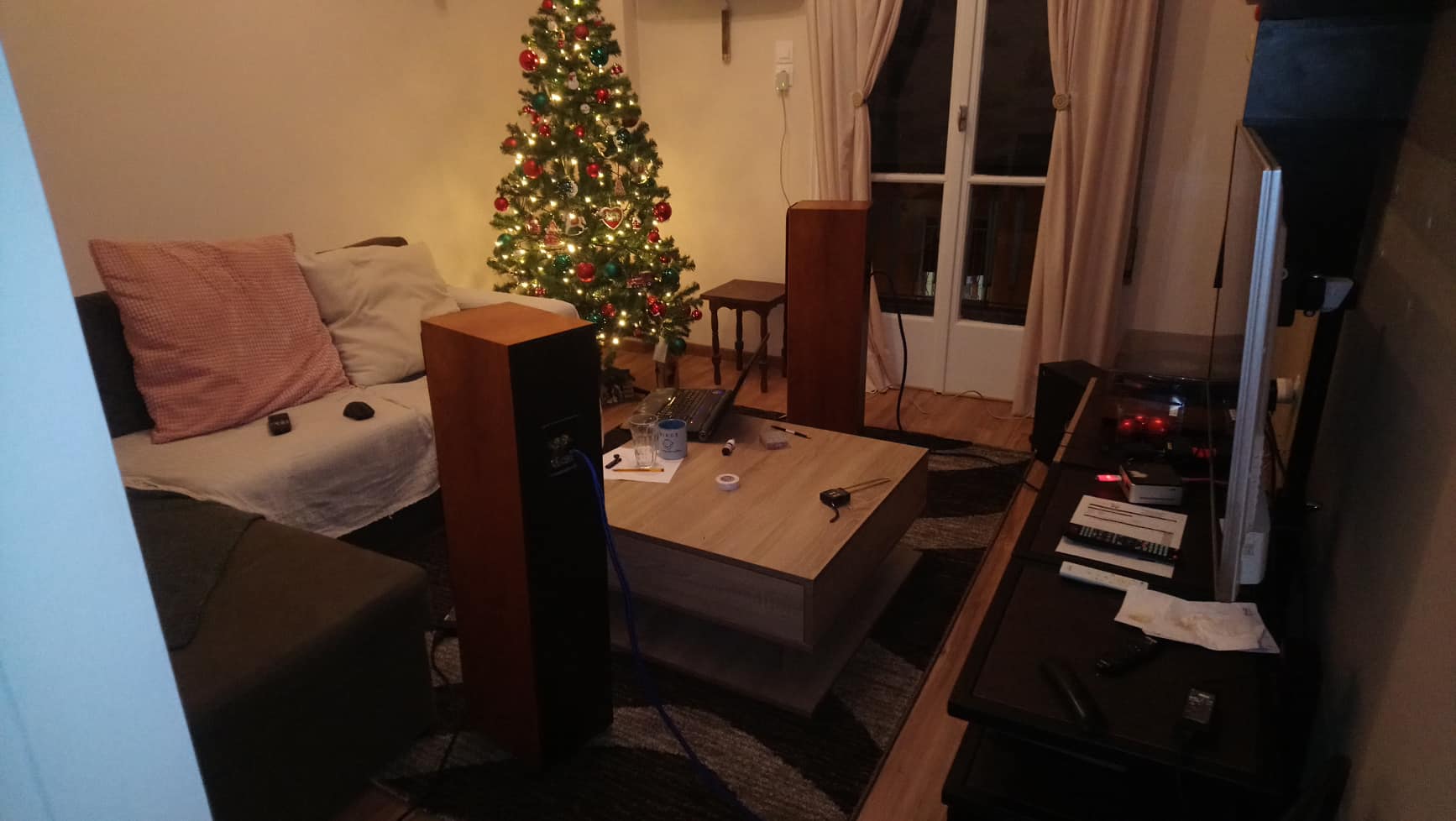

Κώστα, πάνω που ετοίμαζα το ποστάρισμα της φωτό, είδα το σχόλιό σου!
Διάλειμμα για πειραματισμό. 157 απο τον πίσω τοίχο, 94 απο τους πλάγιους. Χύμα στο κύμα απο toe in και τρίγωνο ( μπήκε το χαλί και είναι δύσκολες οι μικρομετακινήσεις αλλά ήμουν και απαισιόδοξος... ). Για χαβαλέ τα έβαλα σε αυτή τη θέση, αναφορά μου έγινε. Απίστευτη σκηνή, το καλύτερο που έχω ακούσει απο αυτό το σύστημα μέχρι τώρα, τα ηχεία εξαφανίζονται. Για το κέντρο, δεν το συζητώ, καρφωμένο. Τα μπάσα όλως παραδόξως μου ακούγονται πολύ καλά και ας βρίσκομαι μέσα στη κακή κατά SBIR περιοχή. Καλύτερα απο ό,τι έχω ακούσει μέχρι τώρα. Το ωραίο είναι ότι ακούγεται πεντακάθαρα σε όλο το σπίτι.

Σε τόσο μεγάλη απόσταση από τον πίσω τοίχο (ιδανικά πάνω από 2μ), παίζει πρακτικά χωρίς τοιχωματικα όρια (φρι φιλντ τοποθέτηση) και φυσικά είναι σωστή.
Απλώς δεν την έχουμε τέτοια δυνατότητα σε τυπικούς χώρους...
Οπότε, πάμε στην ακόμα πιο σωστή τοποθέτηση, την on wall, και λήγει το θέμα διότι δεν μπορούμε να το κάνουμε in wall, αφού είναι γνωστό πως η απολύτως βέλτιστη επιλογή τοποθέτησης είναι μέσα στον τοίχο, εντοιχισμος.
Αυτή η απόσταση από τον πίσω τοίχο, σου δίνει μια ακύρωση περί τα 874 Hz. Όταν μετρήσεις θα το δεις. Για αυτό δεν σου πειράζει τα μπάσα.
Επειδή το τρίγωνο έγινε ισόπλευρο.
Δεν αμφιβάλω ( ειδικά τώρα που ακούω έχοντας φτιάξει σωστά τις αποστάσεις για το ισόπλευρο, παίζει ακόμα καλύτερα απο χθες ). Ισόπλευρο τρίγωνο όμως έχω ξαναπιάσει, αλλά με τοίχο δεξιά και τζάμι αριστερά στα σημεία πρώτης ανάκλασης, τώρα μου φαίνεται λογικό που δεν μπορούσα να βρω ( εύκολα έως καθόλου ) τις θέσεις των ηχείων που θα μου έδιναν ένα σαφές κέντρο στην εικόνα.
