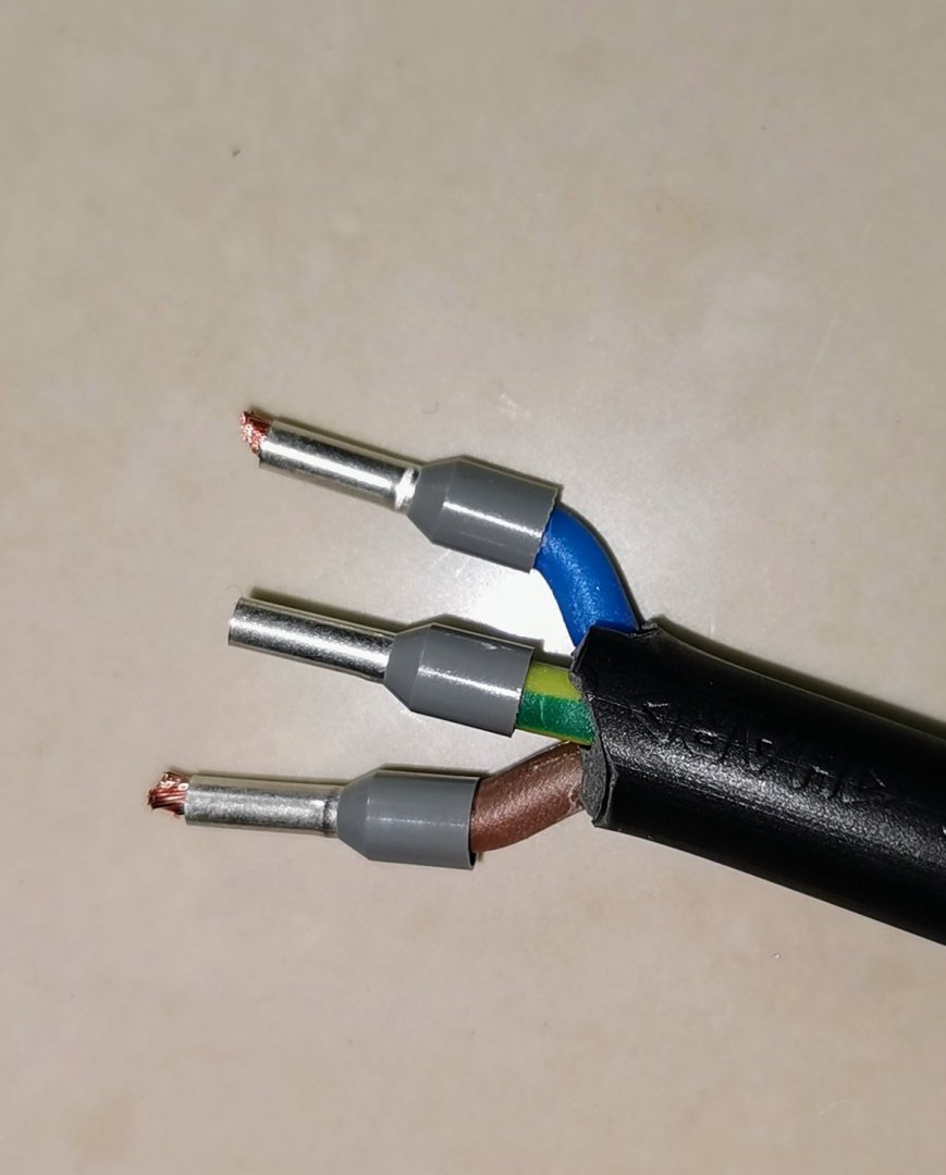

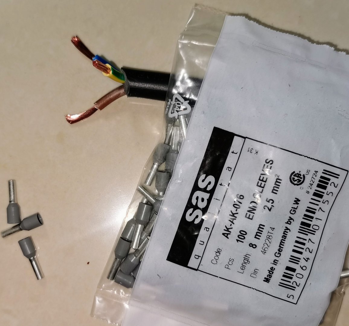

Το σφίγγεις γυμνό ή καλύτερα με σλιβς, από τα ηλεκτρονικά:
Όπως τα καλώδια ρεύματος, σλιβς.
Ώστε να μη κόβονται καθόλου κλώνοι του αγωγού κατά την σύσφιξη.
Και κάργα σφίξιμο.

αν και ειναι αντιθετο στην σωστη ηλεκτρολογικη τεχνικη να βαλεις ευκαμπτο καλωδιο χωρις παπουτσακι
Μόνος σου τα λες...
Σλιβς. Έτσι προβλέπεται... ;)
Βεβαίως, τα 4-αρια μπελντεν, πρακτικά δε κόβονται, όσο κι αν τα σφίξεις, είναι πολύ γεροί οι κλώνοι του..
