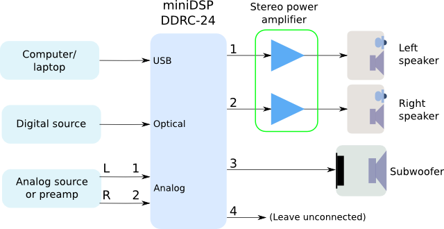

Γιατί μπερδεύεσαι; Η συνδεζμολογία υπάρχει στο σάιτ τση μινιντιεσπί:
The diagram assumes that you are using one subwoofer. If you are using two subwoofers, you can connect the second to output 4.
