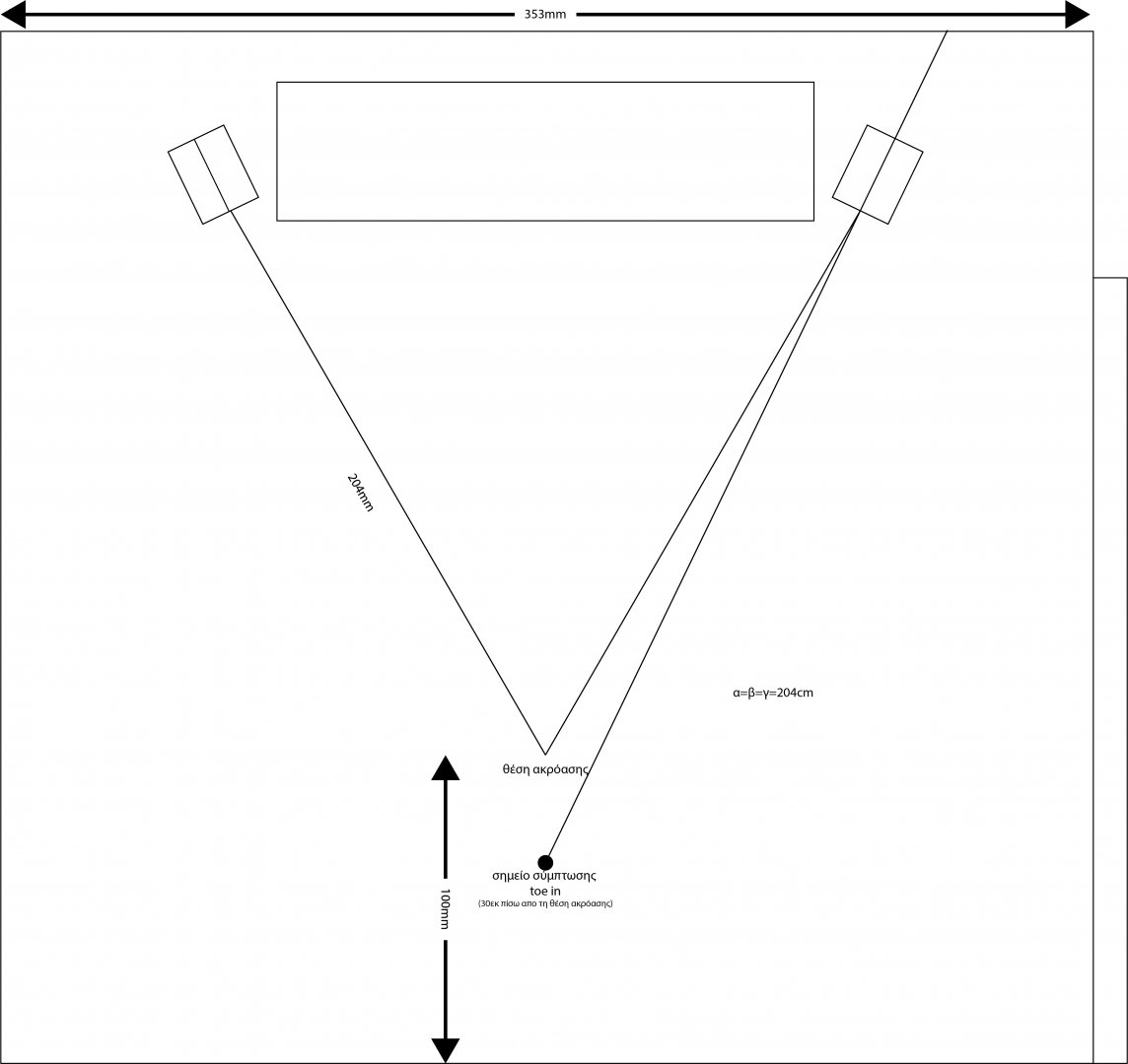

Άρα, κάτι σαν αυτό που είπε και ο Κώστας ( κόλλημα των ηχείων στον μπροστινό τοίχο ), μετακίνηση της θέσης ακρόασης προς το κέντρο του δωματίου ( =απομάκρυνση απο τον πίσω τοίχο ) και η εξισορρόπηση πλευρικών ανακλάσεων, υποθέτω με παθητικά μέσα (=απορρόφηση ή διάχυση )..? Πλησιάζω με τα σχέδια που ανέβασα παραπάνω ή μπα;
Απορρόφηση πίσω από τα ηχεία για να καταπολεμηθεί το φαινόμενο SBIR - οι ακυρώσεις του οποίου θα πρέπει να έχουν μετατοπιστεί σε ανώτερη ζώνη από τις πρώτες οκτάβες χάρη σε πλησίασμα των ηχείων προς το οπίσθιο σε αυτά τοίχωμα.Και κάτι τέτοιο κρίνεται σκόπιμο από τη στιγμή που διαχειριζόμαστε σφραγισμένες καμπίνες κι εφόσον δεν είναι εφικτή απόσταση ίση προς το ήμισυ του ύψους.
Προτιμότερη η διαχυτική φροντίδα για τα πλευρικά τοιχώματα.

Το σημείο toe in που έχεις στο σχέδιο να βρίσκεται πίσω από τη θέση ακρόασης, πρέπει να μεταφερθεί μπροστά από τη θέση ακρόασης.

Got it. Όπου ύψος, μιλάμε για το ύψος του χώρου, σωστά;
Δεν μου κάνει εντύπωση ( χωρίς να σε αμφισβητώ ), και ο BLUES έτσι το έχει και μας έκανε εντύπωση. Δεκτόν λοιπόν για τον επιπρόσθετο λόγο ότι το έχω ακούσει να λειτουργεί.
Ναι.Κι εφόσον μιλάμε για χαμηλές με παντοκατευθυντική διασπορά,ψάχνεσαι και ως προς τις αποστάσεις από τα πλευρικά τοιχώματα.Μην προχωρήσεις σε επόμενο στάδιο προτού να έχεις πετύχει είδωλο υπό μονοφωνικό σήμα κεντραρισμένο μεταξύ των δύο καναλιών.
