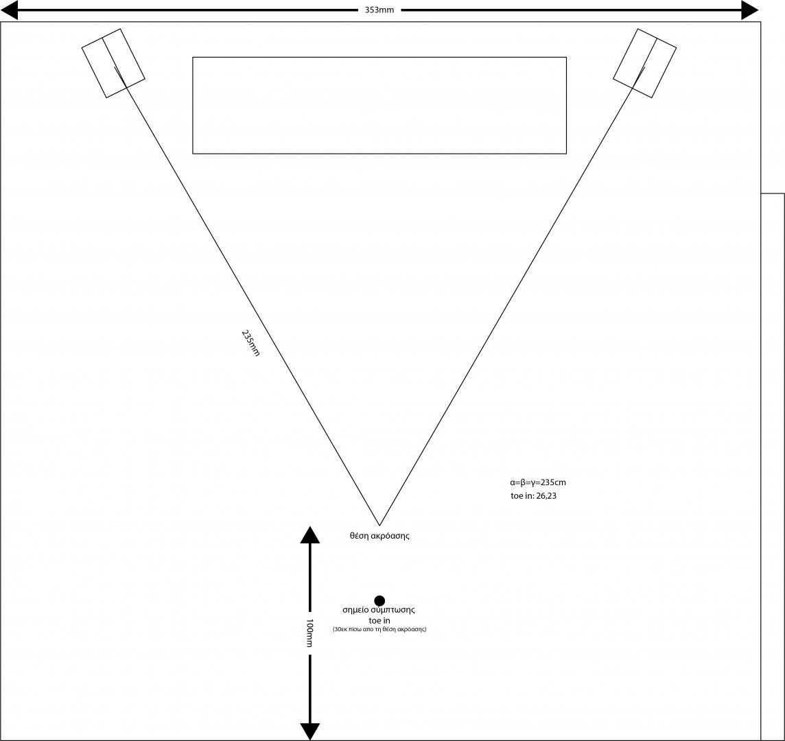

ή επειδή τα έπιπλα μπαίνουν μπροστά στα ηχεία ( αλλά εδώ φεύγω μακριά απο τον μπροστινό τοίχο ):
Οπότε, πάω σε αυτή τη λύση, βάζω και τα μονωτικά που είπε ο Κώστας και βλέπουμε.

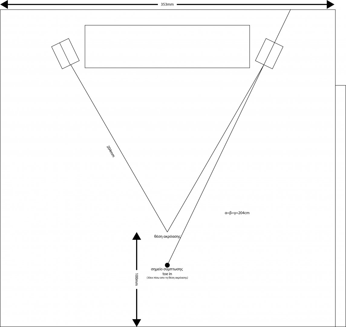

Ή πιο...μπροστά με κοντινότερη θέση ακρόασης στο εγγύς προς μέσο πεδίο,ανάλογες διαστάσεις τριγώνου και εξισορρόπηση πλευρικών ανακλάσεων μέχρις ότου να κλειδώσει το κεντρικό είδωλον.
Άρα, κάτι σαν αυτό που είπε και ο Κώστας ( κόλλημα των ηχείων στον μπροστινό τοίχο ), μετακίνηση της θέσης ακρόασης προς το κέντρο του δωματίου ( =απομάκρυνση απο τον πίσω τοίχο ) και η εξισορρόπηση πλευρικών ανακλάσεων, υποθέτω με παθητικά μέσα (=απορρόφηση ή διάχυση )..? Πλησιάζω με τα σχέδια που ανέβασα παραπάνω ή μπα;
