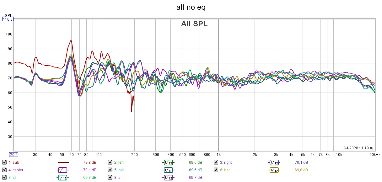

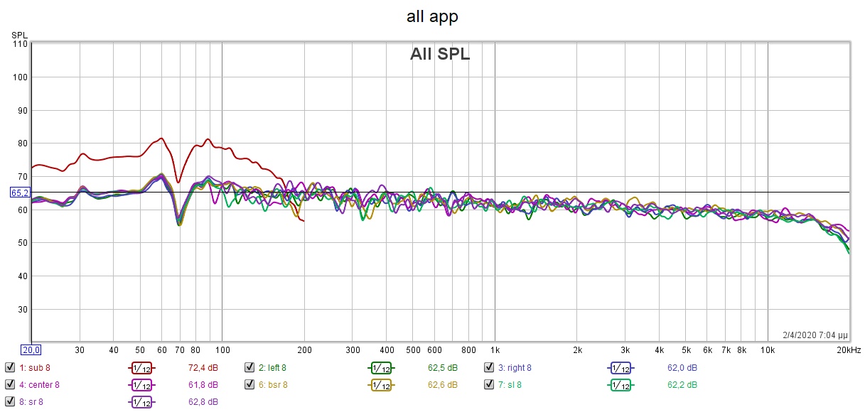

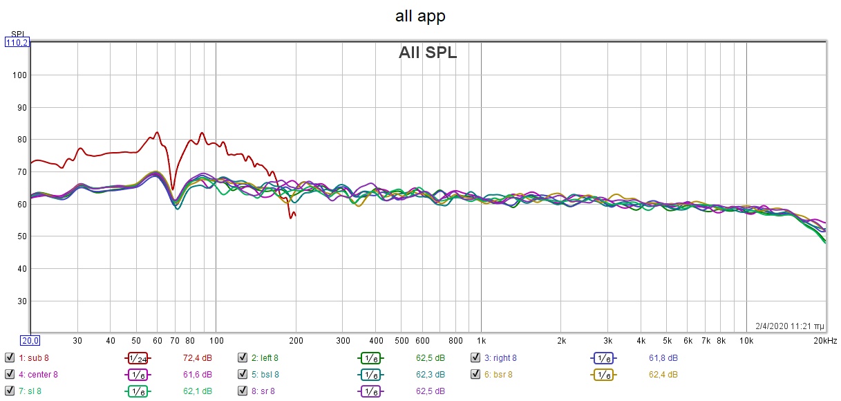

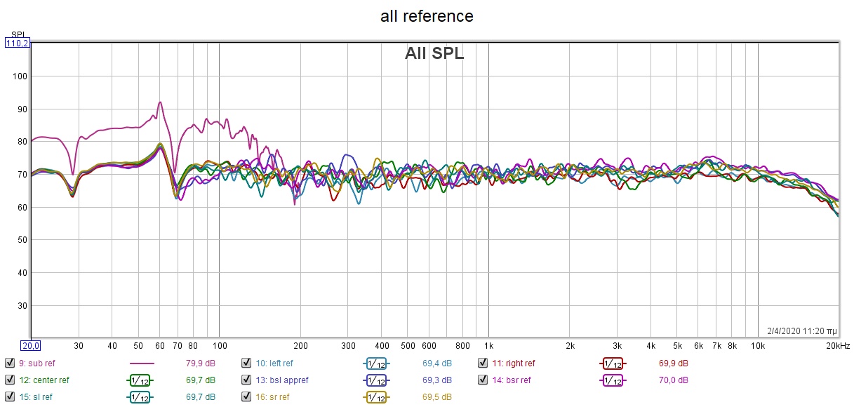

Εδώ να βάλω κάποιες μετρήσεις που δείχνουν τι μπορείς να κάνεις με το app.
Δεν είναι με ακριβώς τις ίδιες ρυθμίσεις σε spl, στις 2 πρώτες το sub είναι 2 db πιο δυνατά αλλα μια πολύ καλή εικόνα μπορεί να έχει κάποιος που ενδιαφέρεται.
βλέπουμε:
1. χωρίς eq
2. reference audyssey
3. με manual παρέμβαση από το app

και με smooth 1/12 το app γιατί παρατήρησα ότι έχω ανεβάσει με 1/6
θα δοκιμάσω λίγο ακόμη τα 70 αλλά δεν έρχονται με τίποτα. Πάμε για 3ο sub :D:o

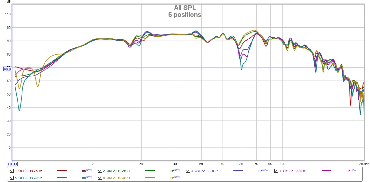

Πάντως αν είναι average αυτά πάλι παρά πολύ καλά είναι.
το average είναι αρκετά καλύτερο γιατί τα 70 προς τα αριστερά μηδενίζουν και δεξιά απλά παραμένουν.
πχ, εδώ με τη βοήθεια και του cross πάνω στα sub κόβω τα 60 και έχω ένα πολύ καλό αποτέλεσμα σε μήκος 2 μέτρων

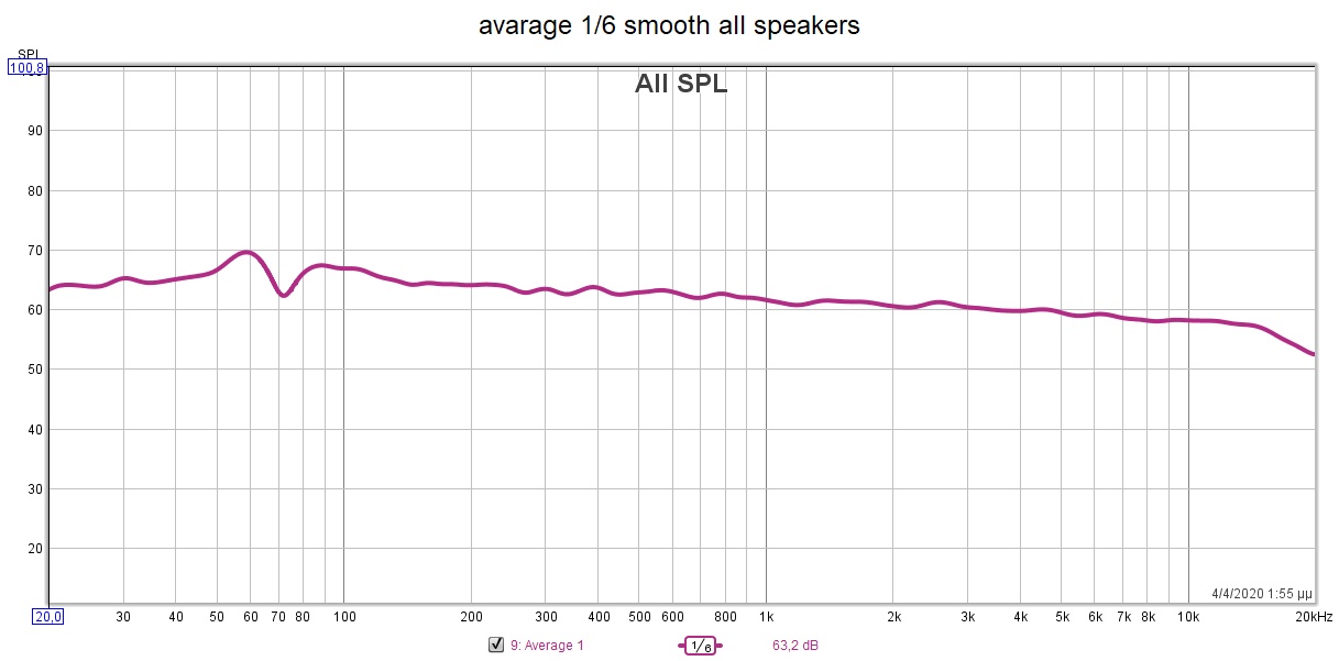

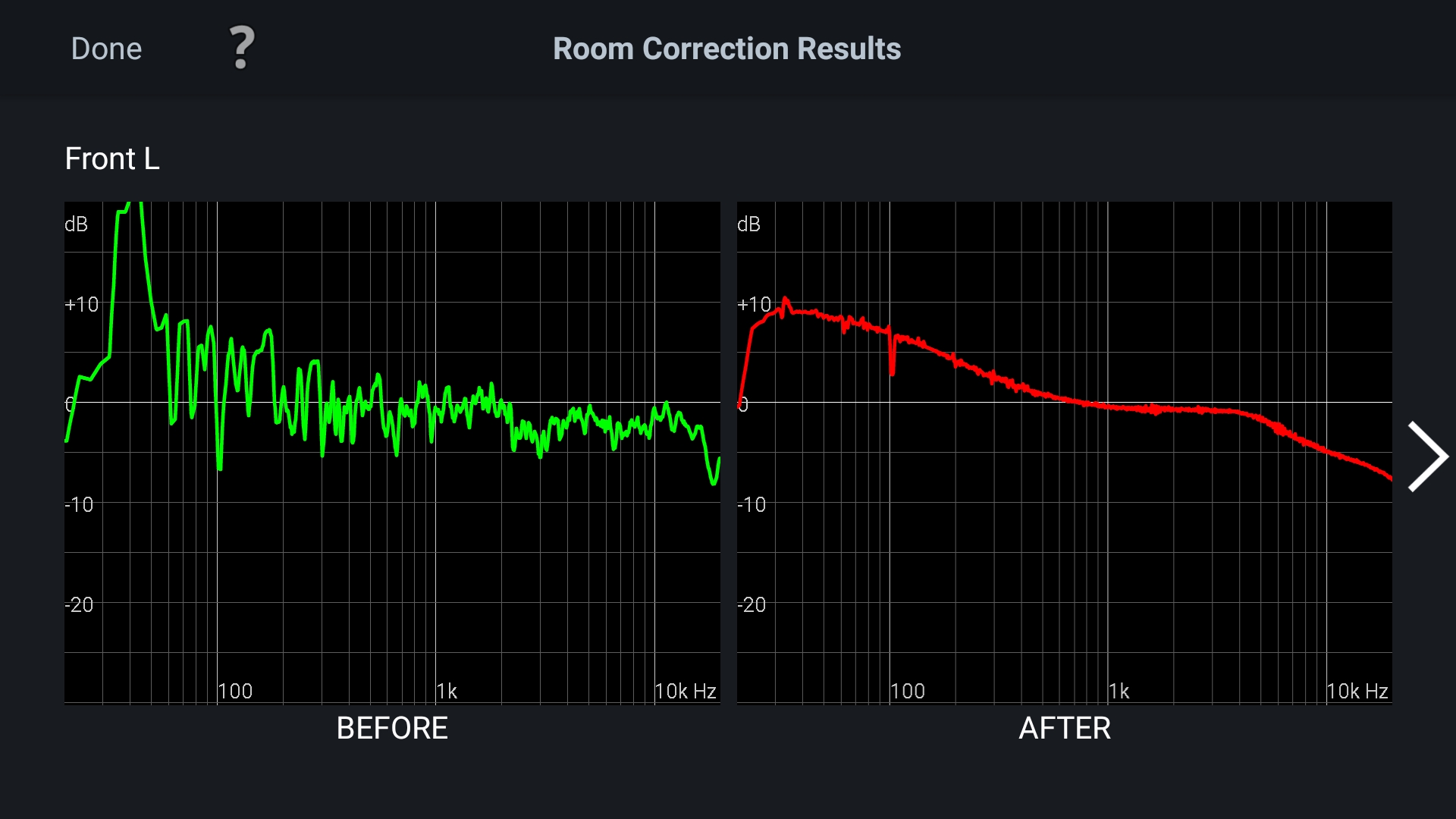

Να ρωτησω παιδες, χρησιμοποιείτε flat curve γενικοτερα σπιτια σας ή βαζετε house curve απο το το app?
Ειδικά σε χαμηλες εντασεις, το dynamic eq κάπως βελτιωνει το πραμα ακουστικα για εμενα, αλλα δοκιμασα κ μια καμπυλη με 15db κλιση και νομιζω μου αρεσει το ποιο γεματο μπασο
4.569
7.891
όχι είναι too much.
έχεις sub?
mic για να κάνεις μετρήσεις?
γενικά ανάλογα το χώρο και τις προτιμήσεις συνήθως παίζουμε με κάποια κλίση.

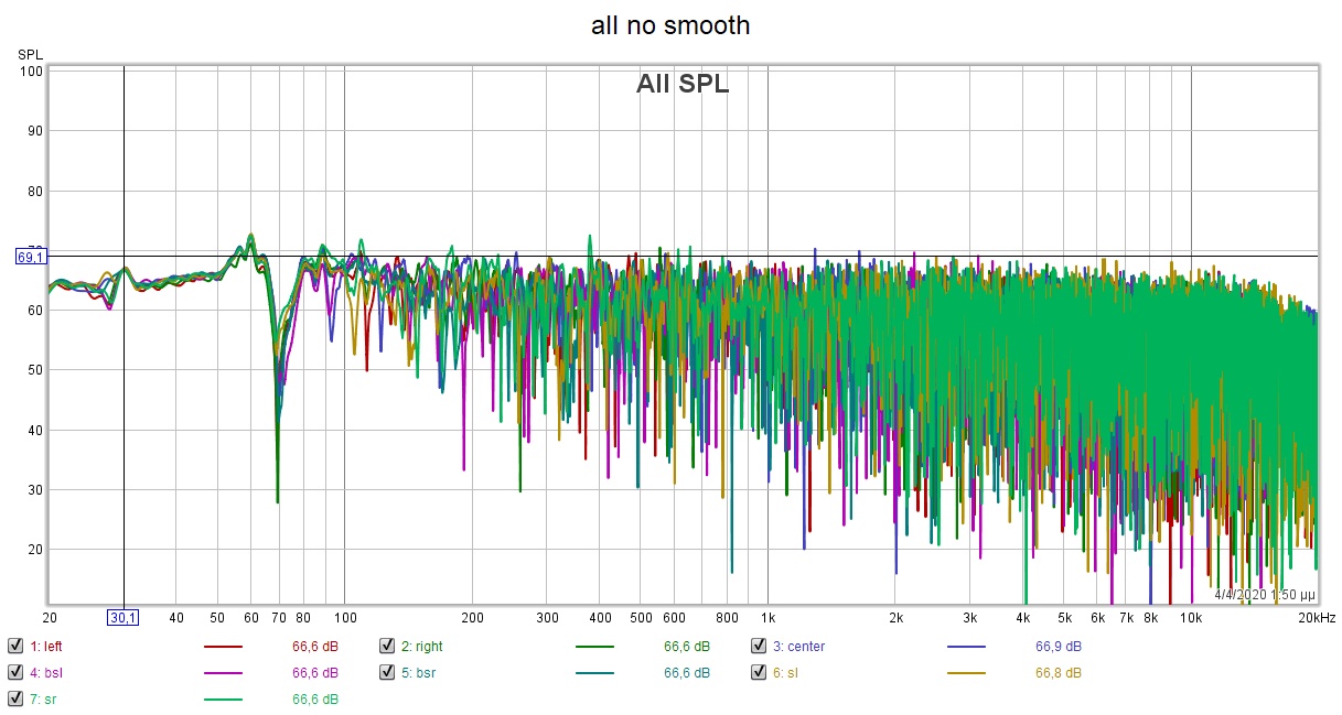

το πιο ιδανικό για εμένα είναι να παίζουμε no smooth σχεδόν flat, αν και μπασάκιας αυτή η καμπύλη μου αρέσει.
αν την δείς με smooth είναι με μία κλίση περίπου 10db
164
116
όχι είναι too much.
έχεις sub?
View attachment 160068 View attachment 160069
Αυτο που λεω δεν εχει σχεση με μετρησεις, αφου την κλιση την βαζεις μετα απο διορθωσεις/αυτοματο καλιμπραρισμα/μπαλωματα-κοψίματα. Με δεδομενο οτι παιζει σωστα, μετα ειναι γουστο ουσιαστικα γι αυτο και ρωταω ολους να δω πως την ακουν
Στο δικο σου υπαρχει θεμα χωρου? Γιατι εχεις καμπύλη με κλιση μεχρι τα 60 κ οχι πχ 20?
4.569
7.891
Από την αρχή. Αυτό που έχεις κάνει είναι ΛΑΘΟΣ
βλέπεις ότι υπάρχει θέμα χαμηλά και εσύ το ενισχύεις.
φυσικά και υπάρχει θέμα στο χώρο μου, στους περισσότερους υπάρχει, το θέμα είναι να το μαζέψεις.
εσύ αντίθετα το κάνεις χειρότερο.
Αυτό που βλέπεις στο κόκκινο είναι βάση αλγορίθμου και όχι η πραγματικότητα.
η κλίση είναι 20 - 20 αλλά υπάρχει mode στα 60 που δεν κόβεται με τίποτα.
προσπάθησε να ακολουθήσεις αυτό το curve
