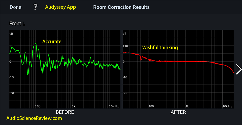

Καλά... Δεν υπάρχει ο τυπος
Ακόμα και το πριν δείχνει το ηχείο του..
Τι έκανε το τύπος και τα γκαμησε!!!!
Νομίζω ότι την άκουσε και έπρεπε να φέρει το αποτέλεσμα κάπως
Καλά του είπε ένας :roflmao:

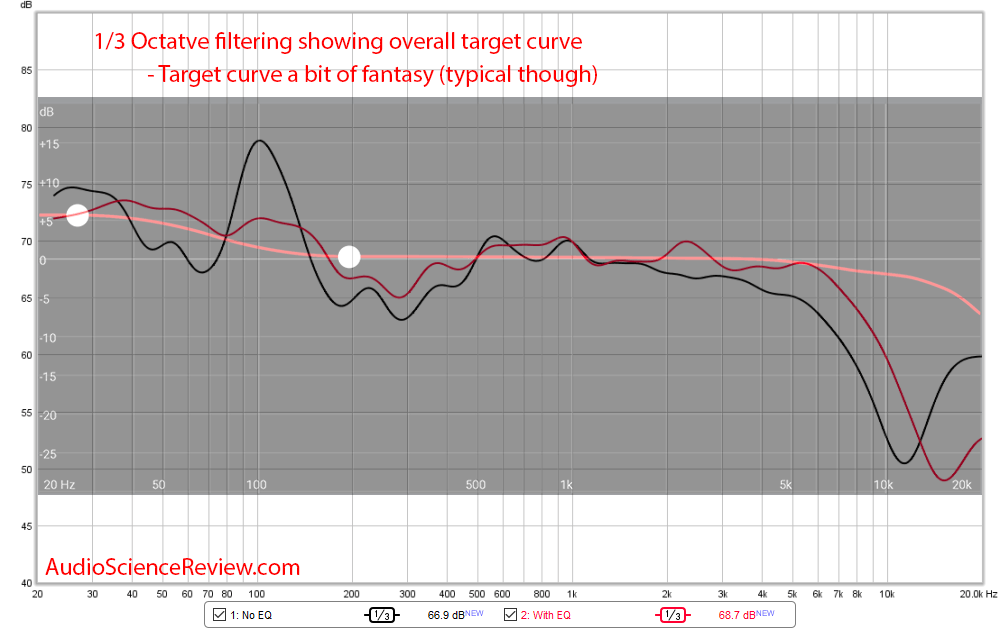

Is your mic cal loaded properly in REW? The HF roll-off seems excessive. More than 15dB down at 10k relative to 1kHz...
Αυτό δείχνει το μαύρο - κοκκινο
Audyssey Room EQ  Before and After one third octave filter overlay Measurements.png

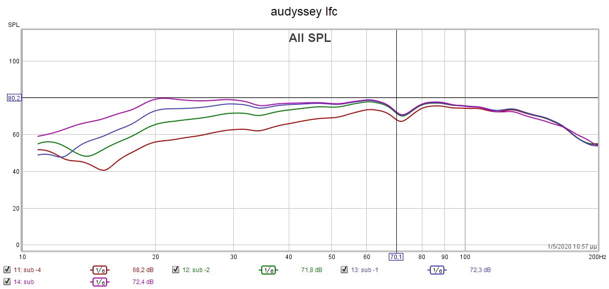

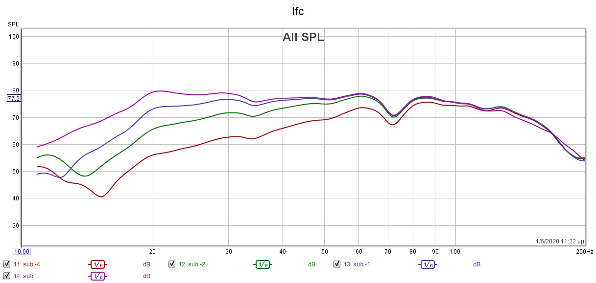

Έχω βέβαια ένα προφιλ late night movie που εκει το έχω ενεργό ταυτόχρονα με το lfc για να μην περνάνε τα πολύ χαμηλά στο κάτω όροφο και ταυτόχρονα να παίζουν πιο δυνατα τα περιφερειακά. Μιλάμε για -40 ένταση.

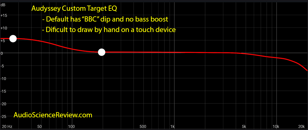

δεν μπορειτε να πειτε ομως....κουραστηκε με την καμπυλη :biggrin: ....2 τελειες !!!!!
επρεπε να πει ποσο βοηθαει οταν ξεκινας φλατ ως τα 5khz
