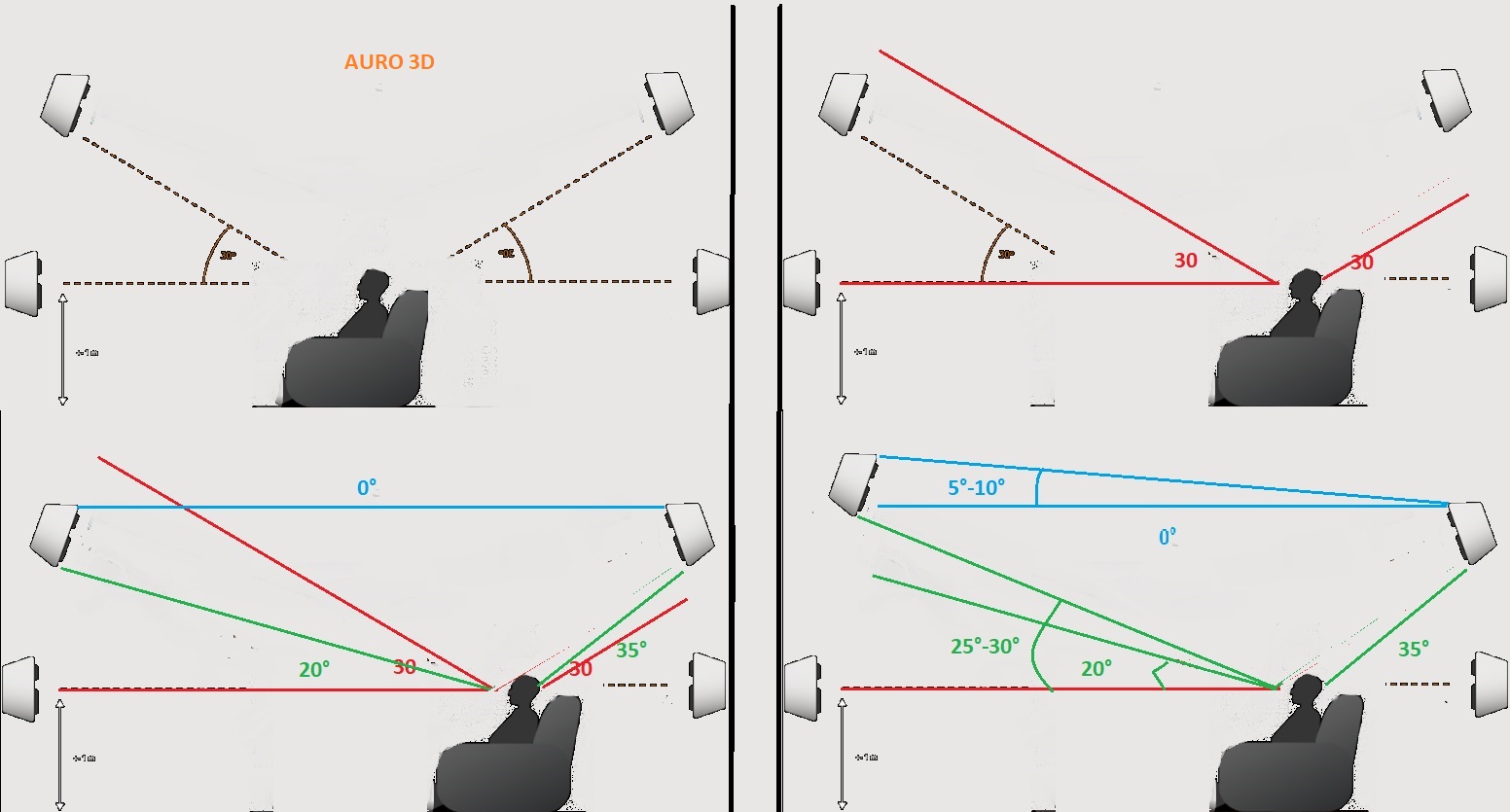

Προσωπικα στις περιπτωσεις οπου ο ακροατης καθεται κοντα σε οπισθιο τοιχωμα και θελει ενα 9.1 Auro 3D, θα πρεπει να τοποθετησει τα σαραουντ σε γωνια 110° σπρωχνοντας τα προς τις γωνιες και απο πανω να τοποθετησει τα ηχεια υψους με γωνια μεχρι 35° . Κατοπιν να κοιταξει να κουμπωσει τα μπροστινα υψους με τα οπισθια μειωνοντας την γωνια τους με κατωτατο οριο τις 20° ετσι ωστε να βρισκονται ολα τα ηχεια υψους στο ιδιο επιπεδο υψος.
Δηλαδη να περασει απο την τοποθετηση με τις κοκκινες γραμμες στην τοποθετηση με τις πρασινες.
Καλημερα ενδιαφέρον αυτό που περιγράφεις , το έχεις δοκιμάσει; Τι γωνία κλίσης πάνω από το κεφάλι ; Σε atmos πως πιστευεις θα δούλευε ;

Αυτο που περιγραφω δεν ειναι κατι καινουργιο ή διαφορετικο με αυτο που τελικα αναφερει και δημιουργος του Auro 3D. Απο την στιγμη που καθομαστε στα 2/3 του χωρου σε τυπικα σαλονια ( αλλα και σε ειδικα διαμορφωμενους χωρους παλι το ιδιο ισχυει) με τους διαφορους περιορισμους στην τοποθετηση των μπροστινων ηχειων, του καναπεως κτλπ τα μπροστινα ηχεια θα απεχουν αναγκαστικα περισσοτερο απο τα σαραουντ. Αποδεχομενοι την αποψη του Βιλφριντ οτι μια διαταξη 9.1 θα δωσει ικανοποιητικο αποτελεσμα θα πρεπει σε αυτη την υλοποιηση να εχουμε ως προτεραιοτητα την διατηρηση της γωνιας των σαραουντ και να κοιταξουμε να τα τοποθετησουμε οσο πιο μακρια μπορουμε απο την θεση ακροασης. Κατοπιν θα πρεπει να τοποθετησουμε τα ηχεια οροφης ιδανικα κατα Auro 3D πανω απο τα ηχεια βασης με δυνατες αποκλισεις περι των 10° προς τα εξω για τα μπροστινα και προς τα μεσα για τα πισω, κατι που ειναι ευκολο. το θεμα ειναι οτι τα ηχεια οροφης θα πρεπει να βρισκονται ιδανικα στο ιδιο οριζοντιο επιπεδο. Εδω ο ιδιος ο βιλφριντ θεωρει και μια κλιση απο 5-10° μεταξυ των μπροστα και των πισω ως ανεκτη. Επομενως εαν δεν μπορουμε να τα εχουμε ολα στο ιδιο επιπεδο τοτε μπορουμε να εχουμε τα πισω για παραδειγμα λιγο πιο ψηλα σε σχεση με τα μπροστινα οροφης μεχρι 10° διαφορα.
Ηδη απο τις 20° ανυψωσης μπορουμε να εχουμε ικανοποιητικο αποτελεσμα αλλα ιδανικα θα πρεπει να κυμαινονται απο 25° εως 35°. Επειδη λοιπον ειναι αρκετα δυσκολο να διατηρηρουμε ολα τα ηχεια οροφης στο ιδιο επιπεδο και ταυτοχρονα να εχουμε σε ολα την ιδανικη γωνια ανυψωσης των 30° θα πρεπει αναγκαστικα να λαβουμε υποψιν τις μεγιστες επιτρεπτες αποκλισεις.
Το καλυτερο που μπορουμε να κανουμε ειναι να ξεκινησουμε απο τα πισω που βρισκονται πιο κοντα στην θεση ακροασης δινοντας τα μια κλιση περι των 35μοιρων ετσι ωστε να μπορεσουμε να κατεβασουμε και τα μπροστινα στο ιδιο επιπεδο χωρις αλλα χωρις να πεφτουμε κατω απο την γωνια των 20μοιρων. Μπορουμε επισης να χρησιμοποιησουμε και την αποκλιση των 5/10μοιρων μεταξυ των μπροστινων και πισω ετσι ωστε να ανυψωσουμε τα μπροστινα λιγο παραπανω.
Το εχω δοκιμασει σε μενα, ολα στο ιδιο οριζοντιο επιπεδο με γωνια ανυψωσης των μεν μπροστινων μεταξυ 20-25 και των δε πισω 30. Θα μπορουσα ομως και να ανεβασω λιγο τα μπροστινα εκμεταλευομενος αυτη την μικτη αποκλιση των 5 με 10 μοιρων. Το ειχα αρχικα ετσι και το αποτελεσμα ηταν εξισου ικανοποιητικο, παιζει και καλυτερο αλλα θα το δοκιμασω ξανα. Αλλωστε μια κλιση περι των 5° αντιστοιχει με βαση την αποσταση των ηχειων μου σε μια ανυψωση περι των 25εκ.
Κλιση εχω δωσει, 20cm περιπου πανω απο το κεφαλι μου.
Απ οτι λενε, οποιος πιστευει οτι θα παιξει ατμος με αυτη την διαταξη και θα εχει μη ικανοποιητικο αποτελεσμα θα απογοητευθει.

Σε ευχαριστω .
Τα μπροστά μου υψους είναι πιο ψηλά από τα πίσω, τα πισω είναι στις 50μοιρες λόγω του ότι ο καναπές είναι περί 80εκ απ τον τοίχο έτσι τα είχα βάλει και λόγω κάποιον άλλων παραμέτρων ,
τα μπροστά στις 33-34 μοιρες . Να δοκιμάσω να κατεβάσω λίγο τα μπροστά να έρθουν στο ίδιο ύψος με τα πίσω και να παίξω με κλίση μετά στα μπροστά ;

Σε ευχαριστω .
2022 by N.Κ. :biggrin:
αφου τα πισω ειναι στις 50° και δεν μπορουν να κατεβουν για διαφορους λογους, τοτε ναι θα κατεβαζα τα μπροστινα για να ερθουν στο ιδιο οριζοντιο επιπεδο με τα πισω. Ετσι θα ειναι στο ιδιο επιπεδο ολα ενω παραλληλα τα μπροστινα που τα θεωρω πιο σημαντικα θα εχουν καλυτερη γωνια ανυψωσης δλδ πιο κοντα στις 30°. Κατοπιν μπορεις να παιξεις και με την κλιση. 👍

Σε ευχαριστω πολύ .
Ύψος ακρόασης κεφαλιού 0.95μ . Για να πω την αλήθεια τα πίσω είναι στο 1.64μ πάνω από το κεφάλι και τα μπροστά είναι 1.80-1.85 έχουν υψομετρική διαφορά 20εκ περιπου πάνω κάτω .. Οποτε απ ότι καταλαβαίνω είναι ανεκτό για να μη τ ανεβοκατεβάζω ..

Κώστα τα ακούω όλα μια χαρά, είχες δίκιο εξαρχής, να τα λέμε αυτά . Είναι βολικό το στήσιμο και φυσικός ο ήχος σε όλα τα φορματ μπορεί σε Dolby το mix να μην είναι για το στήσιμο που προορίζεται αλλά και πάλι βολεύεται ακούς μια χαρά.
σκεφτομαι αντί να βάλω TS να κοτσαρω 2 ηχεία πάνω από τα κεντρικά σαν Dolby enable , παράλληλα συνδεδεμένα να βαρανε ταβάνι .. έτσι για πλάκα :gamer:.
πάντως θα δοκιμάσω να κατεβάσω λίγο τα μπροστά να δοκιμάσω αυτό που είπε ο ΝΚ. Εκτός αυτού έχω την εντύπωση ότι τα μπροστά είναι πολύ κοντά στο ταβάνι απ ότι θα επρεπε, στα alteco το tweeter είναι από τη πάνω μεριά.

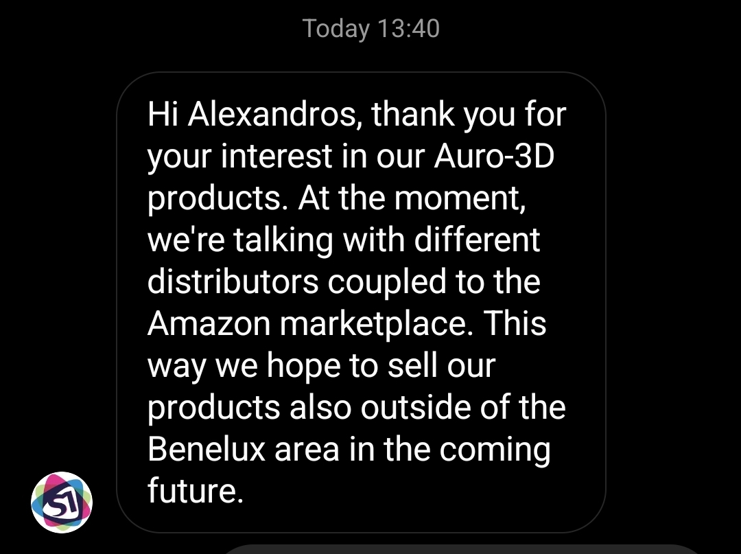

H Ολλανδική Source 1 Media (μαζί με την Γερμανική Turbine) είναι ίσως οι μεγαλύτεροι Ευρωπαίοι παραγωγοί Dolby Atmos & Auro3D remastered ταινιών.
Αν και οι τιμές των ταινιών της Source 1 Media είναι λογικές το κόστος μεταφοράς είναι απαγορευτικό. Τιμές όπως 15€ η ταινία και άλλα 38€ το shipping. Σε κάποιες παραγγελίες δε η αποστολή στην Ελλάδα ήταν αδύνατη.
Ξεκίνησα μια επικοινωνία μαζί τους ώστε να δουν και την προοπτική πώλησης των παραγωγών τους και σε φιλικότερες και οικονομικότερες προς τον καταναλωτή πλατφόρμες όπως το Amazon.
