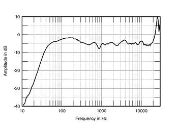

Συνοπτικα :
1) Είχα καποτε τα cdm 1 (non SE) , εχουν ωραιο χαρακτηρα τα ηχεια , αλλα ακομα και το 805 matrix ηταν αλλου , ποσο δε μαλλον το Ν... αυτα παντα με γνωμονα οτι κρατας τον yamaha (η αντιστοιχη ποιοτική ενίσχυση) ,αλλιώς ΜΗΝ παρεις 805....
Επίσης όπως είδες και απο τις μετρήσεις , το ηχείο "μετράει άσχημα" λέμε !! 8-)

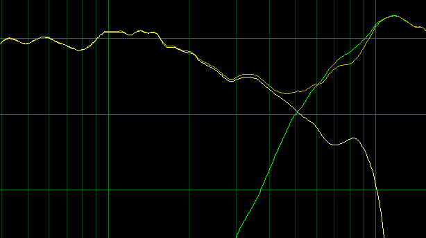

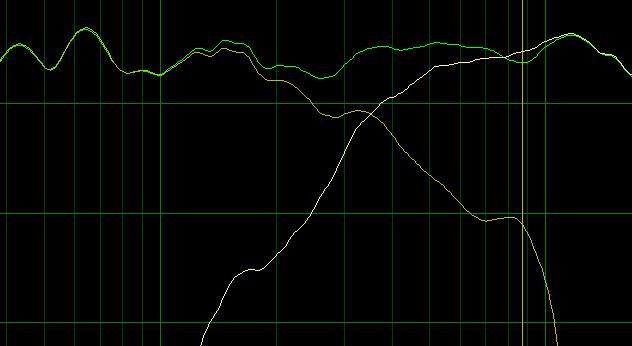

Για να γίνει καλύτερα κατανοητό τι συμβαίνει σε ένα ηχείο όταν έχει πήξει το μαγνητικό υγρό...
Από το προσωπικό μου αρχείο, οι παρακάτω μετρήσεις αφορούν B&W CDM-1.
Η πρώτη μέτρηση είναι από το ηχείο πριν τις διορθώσεις. Παρατήρησε την πράσινη απόκριση, που αφορά το tweeter. Γίνεται φανερό πως όταν χρειάζεται να εκτελέσει διαδρομή, αυτό δεν είναι εφικτό. Το αποτέλεσμα είναι να πιάνει στάθμη μόνο στις πολύ υψηλές συχνότητες και συγκεκριμένα πάνω από τους 10 KHz:
Η παρακάτω εικόνα αφορά το ίδιο ηχείο μετά την επισκευή του tweeter και το φρεσκάρισμα των πυκνωτών του tweeter. Είναι ολοφάνερη η διαφορά:
Πολύ χρήσιμες οι μετρήσεις σου. Στην πρώτη περίπτωση υπάρχει ξεκάθαρα θέμα μεγάλο, που δεν άκουσα κάτι τέτοιο με τα δικά μου. Τώρα αν είναι σε οριακή κατάσταση δεν ξέρω. Φαντάζομαι είναι λεπτοδουλειά η επισκευή του τουίτερ και θέλει και καλό μάστορα :). Είναι καλό πάντως που είναι επισκευάσιμα και με τέτοια αποτελέσματα!
