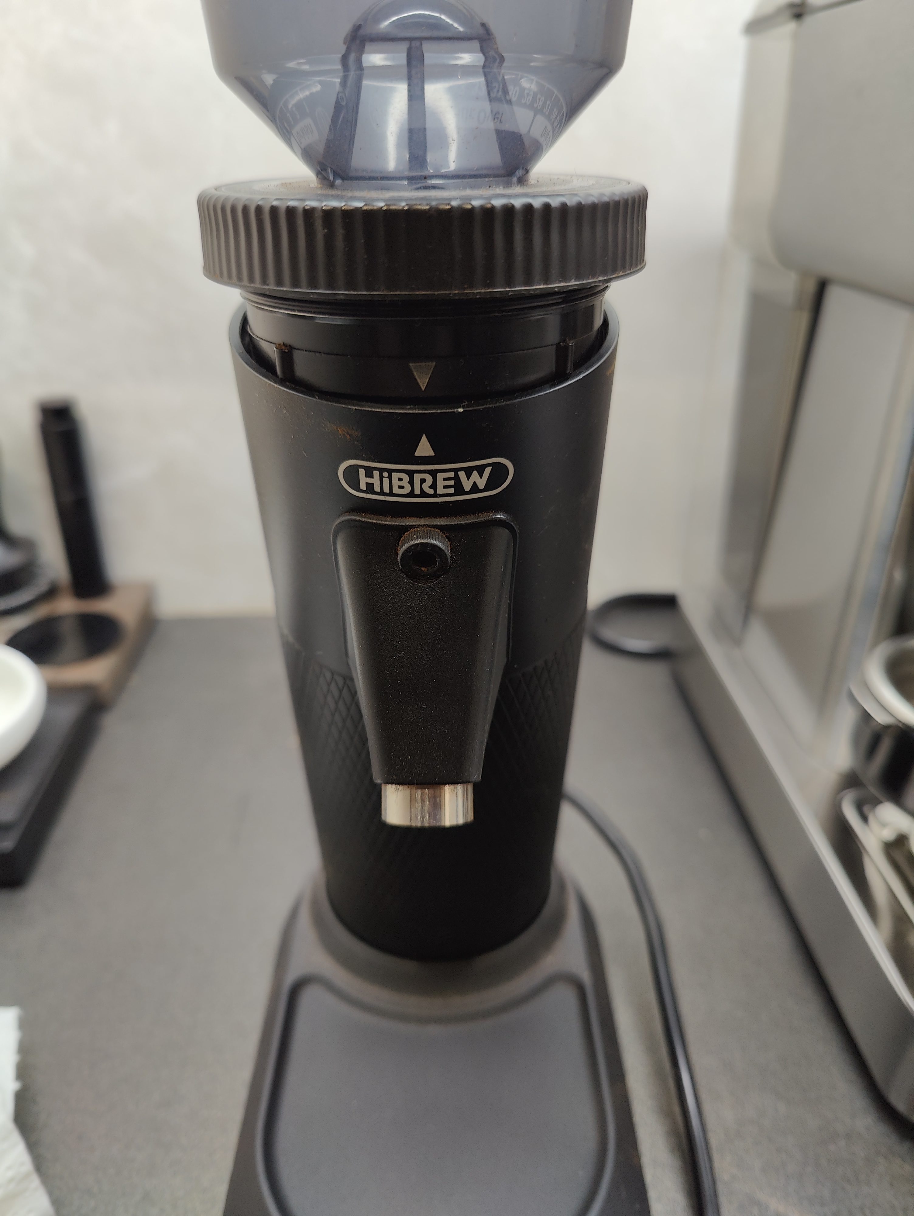

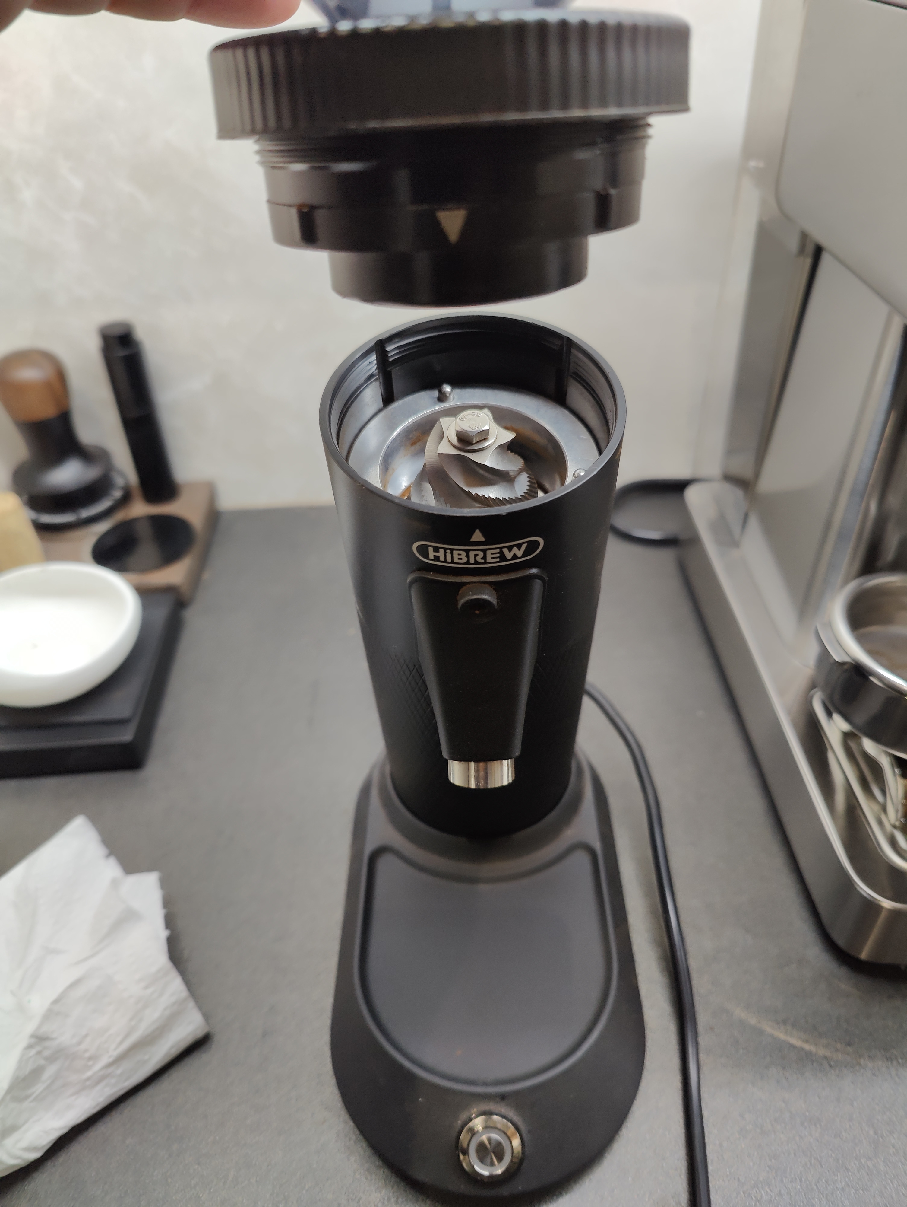

Κάτι που θυμήθηκα τώρα και ΔΕΝ αναφέρεται στο manual. (Κινέζοι..)
Οταν βγάλεις να κάνεις καθαρισμό όταν θα το ξαναβάλεις στην θέση του θα πρέπει να προσέξεις το παρακάτω, το έβγαλα πριν λίγο από το δικό μου.
Παρατήρησε τα 2 βελάκια, τα φέρνεις μαζί και μετά αρχίζεις να βιδώνεις όπως οι δείκτες του ρολογιού.
Οταν σφίξει τελείως, τότε ρυθμίζεις το κόψιμο.
Δώσε βάση επίσης στη δεύτερη φώτο τα μικρά "αυτάκια" που πρέπει να πέσουν κι αυτά στους οδηγούς τους.
