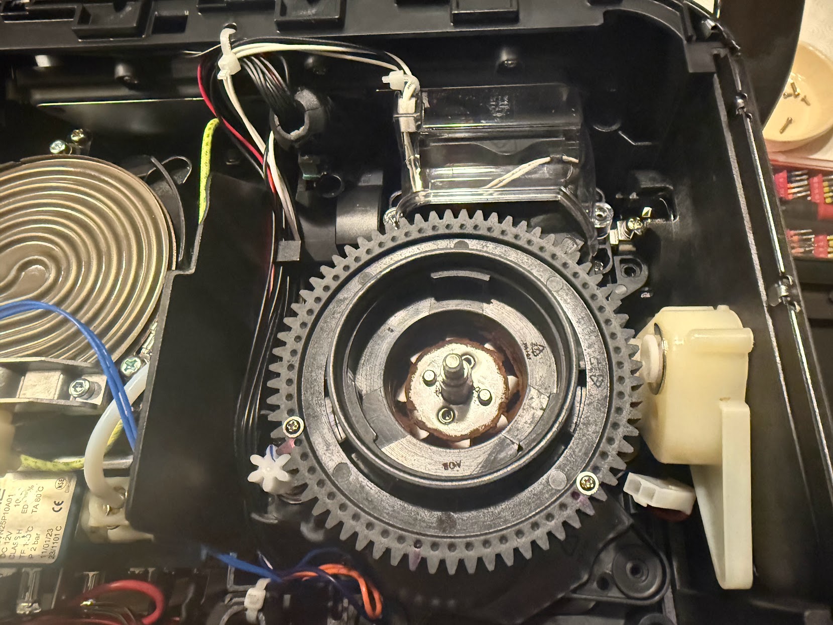

View attachment 343330 View attachment 343331

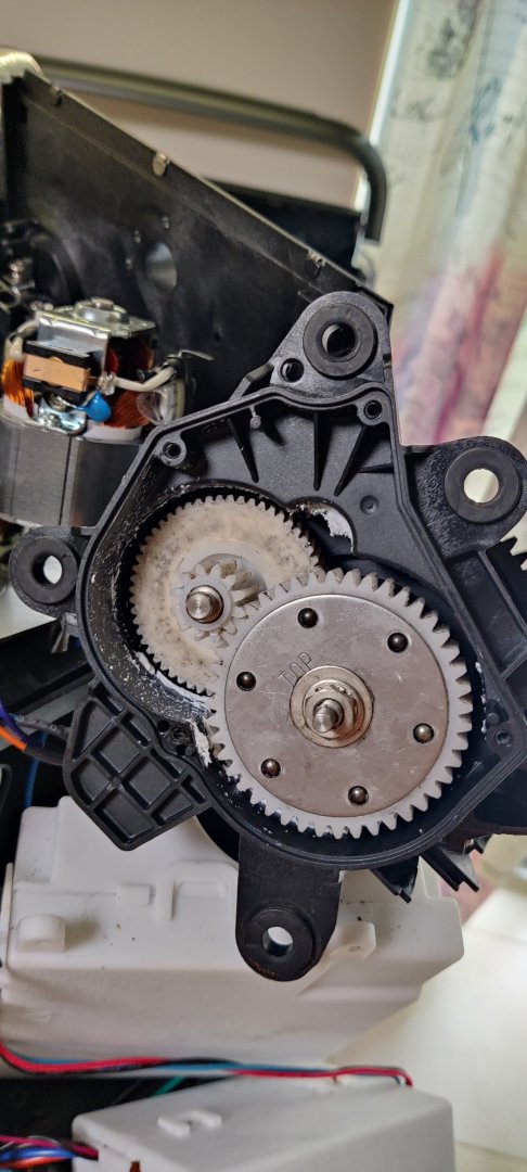

Στην πρώτη φωτό ο ένοχος , το περίφημο γρανάζι με τον συμπλέκτη. Έχει μπίλιες με ελατήρια , όταν ζοριστεί ο μεταλλικός δίσκος που φέρει τον άξονα με τον μύλο σταματώντας πατάει τις μπίλιες που υποχωρούν και ελευθερώνουν το γρανάζι να γυρίσει ελεύθερα. Αυτό συμβαίνει επιπλέον είναι ότι οι πλαστικές τρύπες ανοίγουν και οι μπίλιες υπό συνθήκες θα ξεφύγουν από το ελατήριο και θα περιφέρονται στο πλαστικό κέλυφος.
Το αποτέλεσμα είναι ότι με λιγότερες μπίλιες φορτισμένες έχεις μικρότερη ροπή για να δουλέψει ξανά ο μηχανισμός οπότε θα ελευθερώνεται συχνά και θα χάνει και άλλες μπίλιες κοκ.
Σήμερα φύγαμε τόσες ώστε να μην γυρνάει καθόλου. Ξαναμπήκαν στη θέση τους και γυρνάει κανονικά ο μύλος πλέον ενώ υποθέτω ότι το πρόβλημα που είχα να απέχω κάποιους καφέδες ήταν εκεί και ίσως να προϋπήρχε της αγοράς (μεταχειρισμένο από service Γερμανία μεριά).

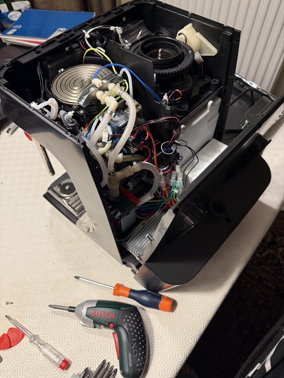

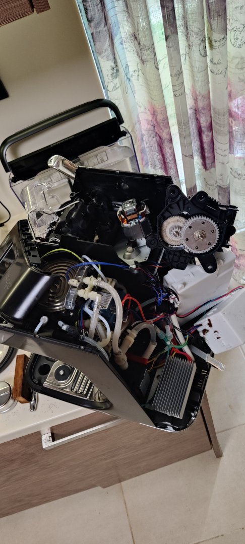

Στη δεύτερη φωτό φαίνεται το δράμα.
Έλυσα έναν κουβά βίδες από εξαρτήματα άσχετα με το μηχανισμό για να μπορέσω να βγάλω τα πιο απλά πανελς
Έλυσα μέχρι και τον οδηγό του πορταφιλτερ στον μύλο γιατί δεν έλυναν αλλιώς οι βίδες του πάνω καπακιού.
Πιο μλκμν τρόπο συναρμολόγησης δεν έχω δει. Αν δεν ήταν ακριβή μηχανή θα είχε κάνει ελεύθερη πτώση πριν μια ώρα.
Πάντως δουλεύει ακόμα

Είχε αρχίσει να λασκάρει και ο δικός μου συμπλέκτης αλλά το έκανε μόνο στους πολύ ξανθούς καφέδες που σπάνια πίνω. Σιγά-σιγά άρχισε να το κάνει με τις νορμάλ ποικιλίες και έφτασε να μην μπορεί να αλέσει καθόλου. Άλεθα με τον παλιό τον μύλο για να πιω το καφεδάκι μου.
Πριν εκτοξευτεί από το μπαλκόνι, αποφάσισα να της δώσω μία ευκαιρία και να την ανοίξω μήπως και φτιάξω τον συμπλέκτη. Είναι γνωστό ότι τα τελευταία χρόνια έχω μεταμορφωθεί από "τεχνικός" σε σούπερ καλομαθημένο και τα θέλω όλα έτοιμα, αλλά σποραδικά κάνω δουλίτσες για να μένω ακμαίος. :biggrin:
Έφυγα από τις Gaggia που κάθε φορά που τις άνοιγα έβριζα λόγω μαλακισμ3νης τοποθέτησης των εσωτερικών αλλά εδώ έχουμε περάσει σε εξωπραγματικό επίπεδο. Άρχισα να ξεβιδώνω και να βάζω τις διαφορετικές βίδες σε ξεχωριστά τασάκια για να μην τις μπερδέψω μετά. Όταν όμως πέρασα τις 15-20, νευρίασα και τις ανακάτεψα... Δεν υπάρχει καμία λογική για το ποια βίδα στηρίζει τι. Ξεβιδώνεις χωρίς αύριο και ταυτόχρονα προσπαθείς να ξεκουμπώσεις κάποια πλαστικά με εγκοπές.
Έφτασα σε αυτό το σημείο και ήδη έχω πάρει Xanax:
Παναγιώτη, πες μου τι πρέπει ακόμα να ξεβιδώσω για να βγάλω τον μύλο. Έχω περάσει προ πολλού τα όριά μου και θα πάρω σφυρί!

Και αυτή τη διάφανη μλκ είχα βγάλει για να σηκωθεί όλο. Χωρίς λογική
Και τη χειρολαβή του ταμπερ για να περάσει ο μύλος με το γρανάζι έξω.
Ότι δεν έχει λογική το ξεβιδωνεις , είναι μνημείο μπινελικοματος.
Α και φυσικά θα ξεχάσεις να κουμπώσεις το πριζακι του πλωτήρα και δεν θα δουλεύει μετά
Στα καλά νέα , έκτοτε δεν έχει μασήσει πουθενά , πάω μέχρι και το 10 σε άλεση που πρακτικά δεν χρειάζεται σε φρέσκο κόκκο

Τα παράτησα χθες το βράδυ και τα άφησα όλα στο μεγάλο τραπέζι. Μηχανή φρανκεστάιν, βίδες, εργαλεία, πανάκια, καλώδια. Όταν νευριάζω χάνω τον αυτοέλεγχο και κάνω χοντράδες. Οπότε μόλις ηρεμήσω μπορεί να ξανασχοληθώ.
Έβγαλα από το ντουλάπι το παλιό μου αξιόπιστο σετ (Bambino Plus και Smart Grinder Pro) και ήπια το πρωί υπέροχο καφεδάκι. Είδα ότι είχα και 2 Gaggia. Έκανα πως δεν τις είδα... Είναι σαν να θες να χρησιμοποιήσεις Alfa Romeo των 70s ξεχασμένη σε γκαράζ. Είπαμε προέχει η ηρεμία. :biggrin:
