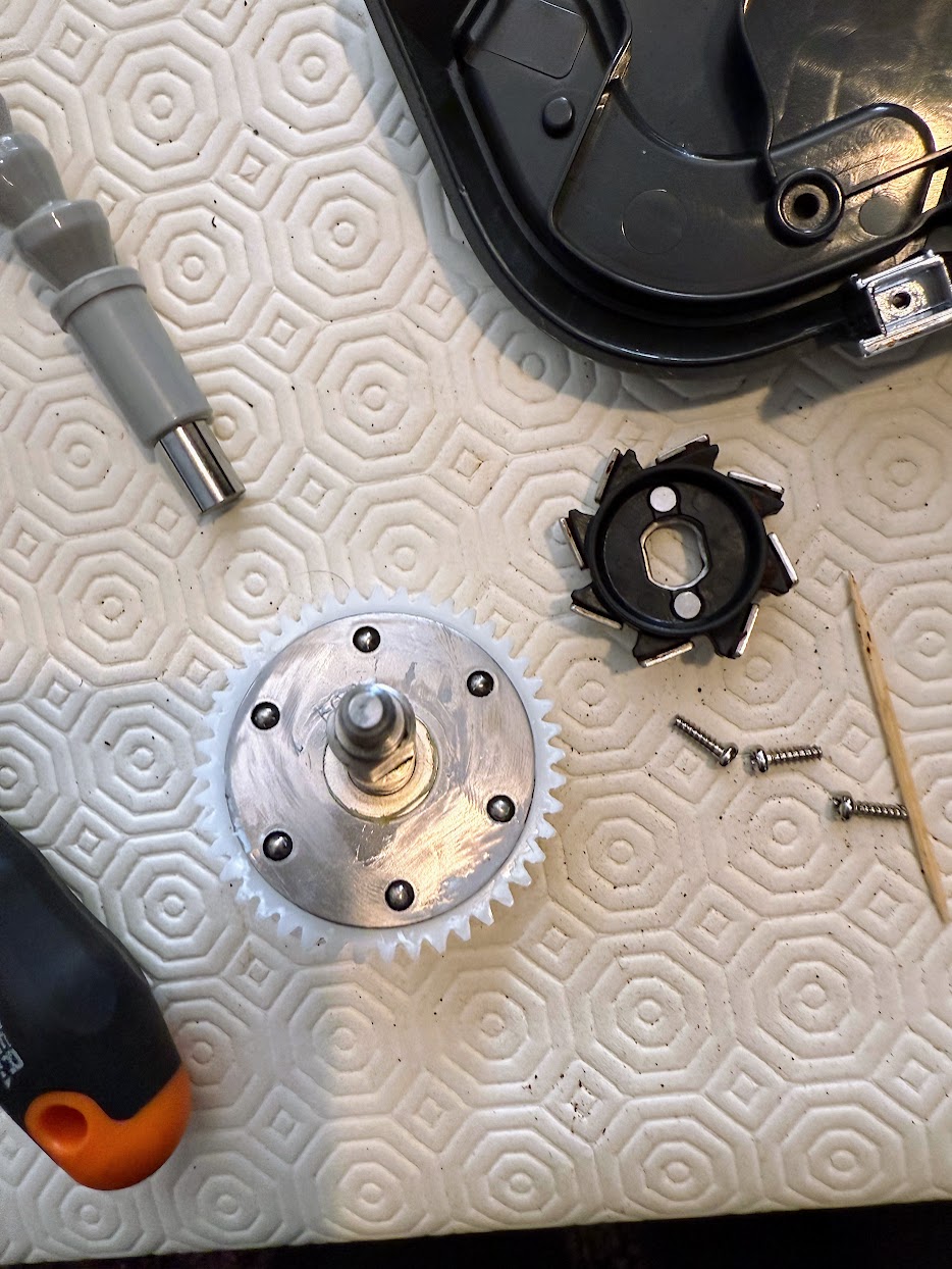

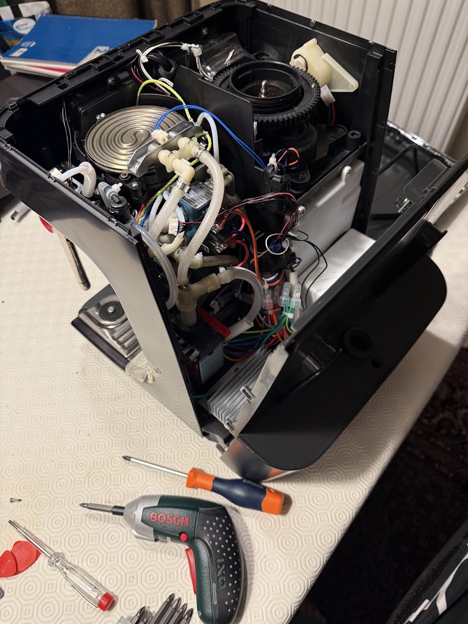

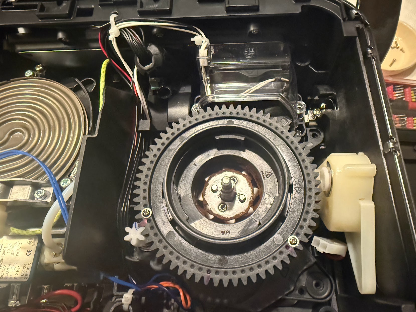

Είχε αρχίσει να λασκάρει και ο δικός μου συμπλέκτης αλλά το έκανε μόνο στους πολύ ξανθούς καφέδες που σπάνια πίνω. Σιγά-σιγά άρχισε να το κάνει με τις νορμάλ ποικιλίες και έφτασε να μην μπορεί να αλέσει καθόλου. Άλεθα με τον παλιό τον μύλο για να πιω το καφεδάκι μου.
Πριν εκτοξευτεί από το μπαλκόνι, αποφάσισα να της δώσω μία ευκαιρία και να την ανοίξω μήπως και φτιάξω τον συμπλέκτη. Είναι γνωστό ότι τα τελευταία χρόνια έχω μεταμορφωθεί από "τεχνικός" σε σούπερ καλομαθημένο και τα θέλω όλα έτοιμα, αλλά σποραδικά κάνω δουλίτσες για να μένω ακμαίος. :biggrin:
Έφυγα από τις Gaggia που κάθε φορά που τις άνοιγα έβριζα λόγω μαλακισμ3νης τοποθέτησης των εσωτερικών αλλά εδώ έχουμε περάσει σε εξωπραγματικό επίπεδο. Άρχισα να ξεβιδώνω και να βάζω τις διαφορετικές βίδες σε ξεχωριστά τασάκια για να μην τις μπερδέψω μετά. Όταν όμως πέρασα τις 15-20, νευρίασα και τις ανακάτεψα... Δεν υπάρχει καμία λογική για το ποια βίδα στηρίζει τι. Ξεβιδώνεις χωρίς αύριο και ταυτόχρονα προσπαθείς να ξεκουμπώσεις κάποια πλαστικά με εγκοπές.
Έφτασα σε αυτό το σημείο και ήδη έχω πάρει Xanax:
Παναγιώτη, πες μου τι πρέπει ακόμα να ξεβιδώσω για να βγάλω τον μύλο. Έχω περάσει προ πολλού τα όριά μου και θα πάρω σφυρί!

Και αυτή τη διάφανη μλκ είχα βγάλει για να σηκωθεί όλο. Χωρίς λογική
Και τη χειρολαβή του ταμπερ για να περάσει ο μύλος με το γρανάζι έξω.
Ότι δεν έχει λογική το ξεβιδωνεις , είναι μνημείο μπινελικοματος.
Α και φυσικά θα ξεχάσεις να κουμπώσεις το πριζακι του πλωτήρα και δεν θα δουλεύει μετά
Στα καλά νέα , έκτοτε δεν έχει μασήσει πουθενά , πάω μέχρι και το 10 σε άλεση που πρακτικά δεν χρειάζεται σε φρέσκο κόκκο

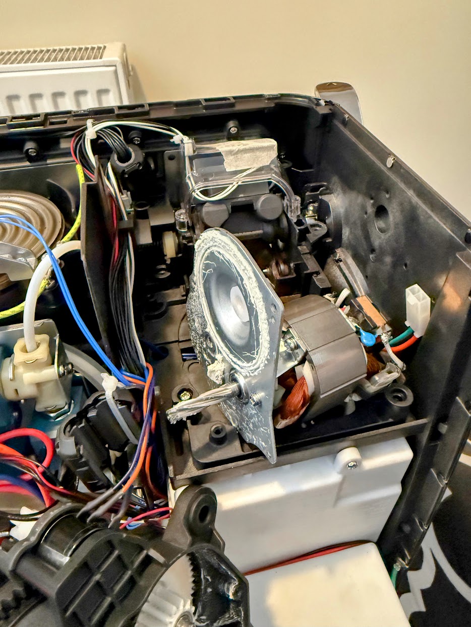

Το πρωί μετά το ποδήλατο κι ένα ζεστό μπάνιο είχα ηρεμήσει κι αποφάσισα να συνεχίσω. Κατάφερα να βγάλω τον μύλο χωρίς να λύσω το μπροστά μέρος την μηχανής και το διάφανο πλαστικό που λέγαμε. Κι ας έκοψα τα δάχτυλα μου από τα πλαστικά που εξέχουν στον στριμωγμένο χώρο.
Η έκπληξη ήταν ότι δεν υπήρχε κανένα πρόβλημα στο clutch. Σκεφτόμουν τι άλλο μπορεί να φταίει και ψάχνοντας διαπίστωσα ότι υπήρχε πολλή μάκα ξεραμένου καφέ στην έξοδο από τον μύλο προς τον μηχανισμό του τάμπερ και πρακτικά είχε μειώσει τη διάμετρό της. Το καθάρισα με σκληρό πινέλο και μετά με τη σκούπα ρούφηξα σε όλες τις σχισμές και τις γωνίες.
Θα μάθω αν ήταν αυτή η αιτία όταν τη συναρμολογήσω. Έφτασα στη μέση και άρχισα να φορτώνω οπότε η συνέχεια αύριο. :biggrin:

άμα είναι και οι 6 μπίλιες στη θέση τους και κάνει γκραααου , πρέπει να ζορίζεται υπερβολικά.

Τελικό συμπέρασμα.
Συναρμολόγησα τον Φρανκεστάιν με όσο μεγαλύτερη υπομονή μπορούσα να έχω, του έκανα ένα factory reset στο software και έβαλα να αλέσει καφέ.
Πάλι τα ίδια... Κλοτσούσε κατά διαστήματα ο συμπλέκτης, τόσο ώστε να μου χαλάει τη δόση και τις ρυθμίσεις.
Ο καφές που χρησιμοποιώ κατά 80%, όπως έχω γράψει, είναι Area 51. Τελείωνε το 4ο πακέτο Αιθιοπίας από την τελευταία μου αγορά. Με αυτό είχα τα προβλήματα στον μύλο αλλά δεν υποπτεύτηκα ότι μπορεί να φταίει γιατί ποτέ στο παρελθόν δεν είχα αντιμετωπίσει πρόβλημα με την Area 51 γιατί δεν αφήνει τους κόκκους ξανθούς στο ψήσιμο.
Βάζω την επόμενη παρτίδα Κένυας και αλέθω άψογα ακόμα και σε ρύθμιση τόσο ψιλή που να μην τρέχει η εκχύλιση.
Ελέγχω οπτικά τους κόκκους Αιθιοπίας και βλέπω ότι είναι ανοιχτόχρωμα καφέ, άρα δεν είναι "άψητοι". Προσπαθώ όμως να τους σπάσω πάτώντας με ένα κουτάλι και τίποτα. Πετάγονταν σαν σφαίρες αλλά δεν έσπαγαν. Κάνω το ίδιο με τους Κενυάτες και θρυματίζονταν εύκολα.
Άρα έφταιγε ο καφές που μάλλον ήταν από διαφορετική φυτεία. Ο άλλος μύλος τον άλεθε αλλά για την Touch Impress ήταν πάνω από τις δυνατότητές της.
Για πρώτη φορά στα τόσα χρόνια που παίρνω Area 51 Αιθιοπίας συνάντησα ποιοτική διαφορά.

δεν τον κουταλιαζες νωρίτερα να γλυτώσεις και την επίσκεψη σε ψυχολόγο;
έπρεπε να γίνεις σοφότερος με αυτόν τον τρόπο;
:lolsign:
Ήμουν καθησυχασμένος από τη σταθερότητα του Area 51 και δεν φανταζόμουν τη στραβή.
Το θετικό είναι ότι καθάρισα πολύ καλά τον μύλο και μετά την "επισκευή" σταμάτησε να κάνει ένα τρίξιμο όταν πατούσα το τάμπερ. :biggrin:
