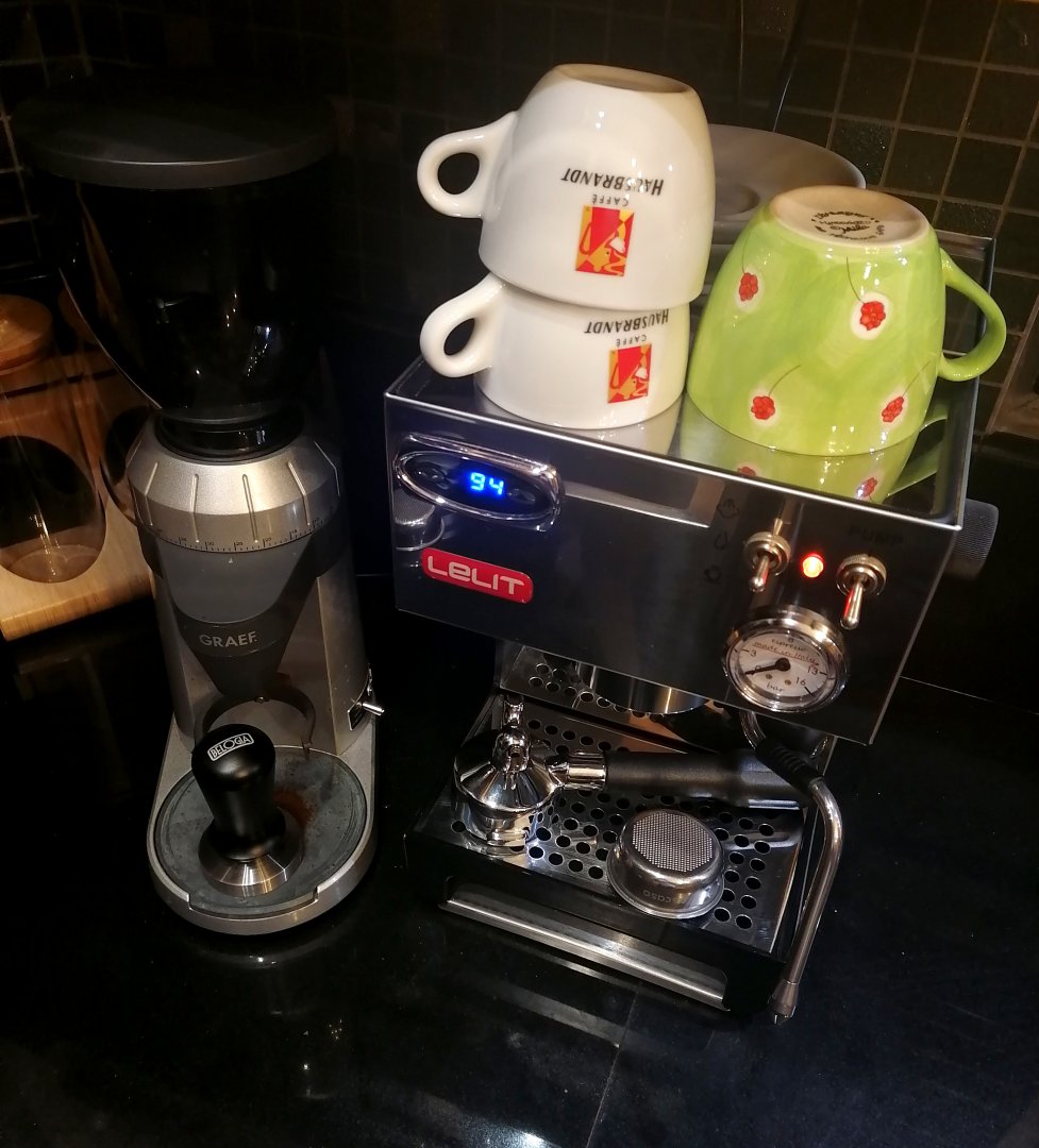

Οκ έχω και εφαρμόζω μόνο λεβερερ και δυναμομετρικο ταμπερ.

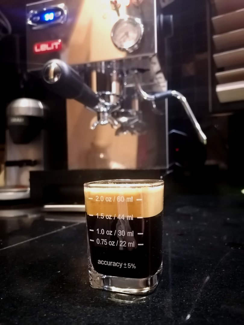

Αυτή τη στιγμή με λίγες προσπάθειες έχω καταλήξει σε αυτό που φτιάχνω και με ικανοποιεί. Δλδ στο τάδε καλαθάκι 18 γραμ. καφέ με το δεδομένο κόψιμο, λέβελινγκ, μετά πάτημα, εκχύλιση 25-30 δεύτερα να μου δίνει 2,5 φορές ποσότητα (45 γραμμάρια). Νερό βάζω Κωστηλατα που είναι μαλακό (94 mg caco3/l σκληρότητα). Δεν ξέρω εάν θα χρειαστώ και έξτρα φίλτρο, νομίζω όχι. Αφού τα πετύχαμε αυτά, πηγαίνω σε καλύτερο χαρμάνι. Δεν θέλει ιδιαίτερο κόπο, αφήνω ένα τέταρτο μόνο ανοικτή τη μηχανή να σταθεροποιηθεί, και φτιάχνω 2 καπουτσίνους για εμένα και τον μεγάλο μου. Δεν μου παίρνει ιδιαίτερα. Κάθε δεύτερο απόγευμα που γυρνάμε από το γραφείο, φτιάχνω μαζί με τους δικούς μας και έναν στη σύζυγο.... την ...ηρεμεί, της ρεγουλάρει την ένταση, τι να πω :roflmao:

Να προσθέσω στην διαδικασία που κάνεις το flush δηλαδή να τρέξεις νερο απο την καφετιέρα σου μια δυο δόσεις(εγω τρεχω περιπου 100 ml καθε φορα)χωρις καφε για να πάρουν ολα μια θερμοκρασία,με το portafilter στην θέση του.Επισης στα 25 sec καλο ειναι να βγαίνουν τα διπλασια ml απο τα γραμμαρια που βάζεις και στα 30 να βγαινουν τα lungo ,αν και αυτο έχει αλλαξει και προτείνετε να συμπληρωνεις ζεστο νερο για να κανεις περισσοτερο τον καφέ σου.
Σε καφεδες οπως ο kimbo δεν χρειάζεται να βαζεις τοσο μεγαλη ποσοτητα(18)μεχρι 17 ειναι οκ απο εκει και πάνω συνήθως μπουκώνουν αυτοι οι καφέδες και γινονται χάλια.Επισης το νερο που ανεφερες φαινεται να ειναι οκ οπως και το θεονη.Δυναμομετρικο tamper δεν νομιζω οτι βοηθα κάπου γιατι δεν εχεις ευκολα την αίσθηση του ισιου πατηματος και επισης δεν χρειάζεται και τοσο πατημα ο καφες οσο νομίζεις.Αρχισε να πατας με ενα κανονικο σωστο tamper για να μπορεις να φερεις ποιο εύκολα τις μικροδιαφορές στην εκχειληση. Γενικα οταν μπορεις αλλαξε το δυναμομετρικο με ενα καλο κανονικο,εκτος των προηγουμενων που ανέφερα εχουν αναφερθει και καποια θέματα με αρθρωσεις(ωμους ,αγκωνες,καρπους)με την χρηση των δυναμομετρικων λογο της αποτομης απελευθερωσης.

Ναι, νερό τρέχω πριν τον πρώτο. Και αφήνω μεταξύ των καφέδων να πάρει τους βαθμούς, βλέποντας την ένδειξη του pid. Καθάρισμα με σκόνη κάνω μια φορά την εβδομάδα, δεν ξέρω μήπως θέλει συχνότερα. Κάθε φορά που τη χρησιμοποιώ αφήνω και τρέχει και καθαρίζω ταυτόχρονα με το βουρτσάκι επιμελώς το γκρουπ. Δεν νομίζω να τη ζορίζω, κατ' αρχάς για τον καπουτσίνο δεν χρησιμοποιώ καν τον ατμό, απλώς χτυπώ το γάλα που έχω ζεστάνει στα μικροκύμματα με μια επαγγελματική φραπιέρα.
Πρόβλημα στους ώμους; Σιγά τη δύναμη που έχει το τάμπερ. 14 κιλά δεν υποτίθεται ότι είναι όταν υποχωρεί;
