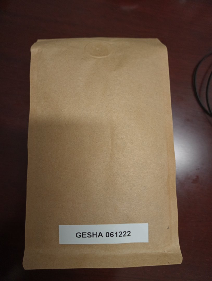

Είχα μια σπάνια συνάντηση σήμερα!!!!!! Παραλαβή από roller roasters .Colombia Gesha. Θα ανεβάσω και εκχειληση το βραδάκι.
για πες μας εντυπωσεις, αξιζει τον κοπο και τα χρηματα? επισης αραγε, ποσο θα κρατησει σωστα μετα το ανοιγμα?
