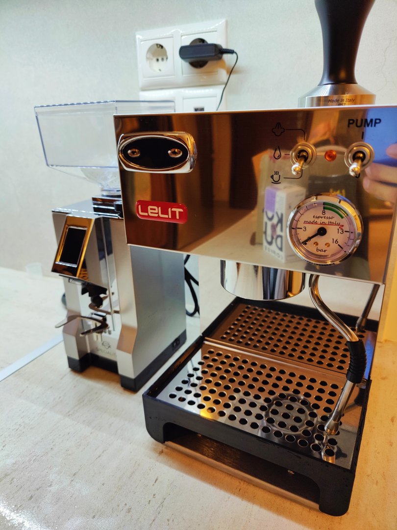

Μόλις ήρθε και ο μύλος. Ένα ένα για να με τυρανανε
Έχουμε δουλίτσα το απόγευμα
Τώρα πήρα μύλο. Την επόμενη φορά ίσως τον έχω στα υπόψιν. είναι όμορφος και μαζεμένος.

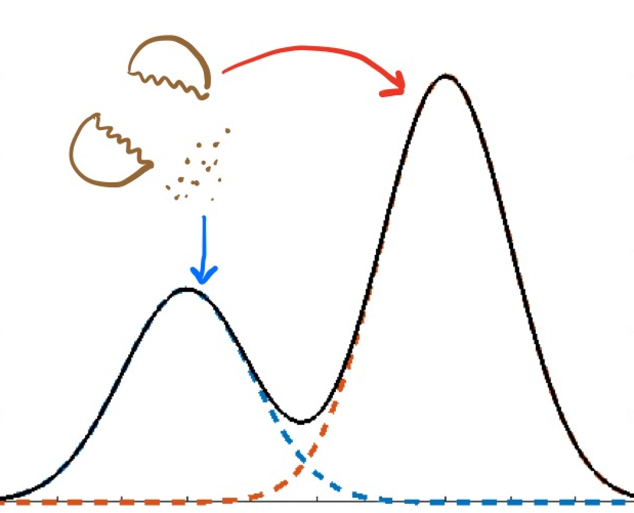

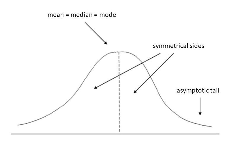

Η παγιωμένη εξήγηση για το αίτιο της διαφοράς γεύσης μεταξύ conical-flat έχει να κάνει με τη διαφορά στην ομοιομορφία των παραγόμενων σωματιδίων.
Στα flat έχουμε κανονική κατανομή (ως προς το μέγεθος), είναι δηλαδή σχετικά συμμετρική γύρω από τον μέσο όρο.
Στα conical έχουμε δύο κορυφές:
Αυτές οι θεωρίες είναι περισσότερο απομεινάρια από άλλες εποχές, άλλες τεχνολογίες κατασκευής μύλων, άλλα υλικά, άλλες γνώσεις. Ένας μύλος μεσο-υψηλής κατηγορίας τιμής δεν παρουσιάζει τέτοιες έντονες διαφορές, ό,τι μαχαίρια κι αν έχει.

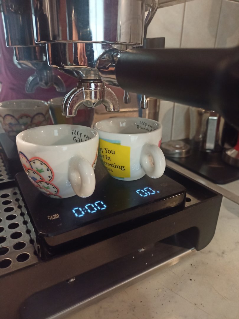

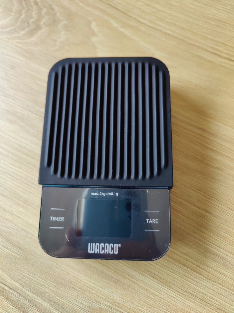

@xfader πολύ ωραία η ζυγαριά που πήρες και προσεγμένη συσκευασία.πηρα και γω την ίδια
Μένει νομίζω ένα τυφλό καλαθάκι και να αποφασίσω αν θα πάρω χωνί για το πορταφιλτερ και το μύλο η δοσομετρικο δοχείο μικρότερης διαμέτρου
Πιστεύετε χρειάζομαι κάτι άλλο να τα βάλω όλα μαζί μη πληρώνω μεταφορικές άδικα;

Από ζυγαριά πήρα αυτήν
για να χωράει κάτω από το portafilter στην μηχανή κατά την εκχύλιση. Δεν είναι τόσο ακριβής, αλλά εμφανίσιμη και την δουλειά της την κάνει...
