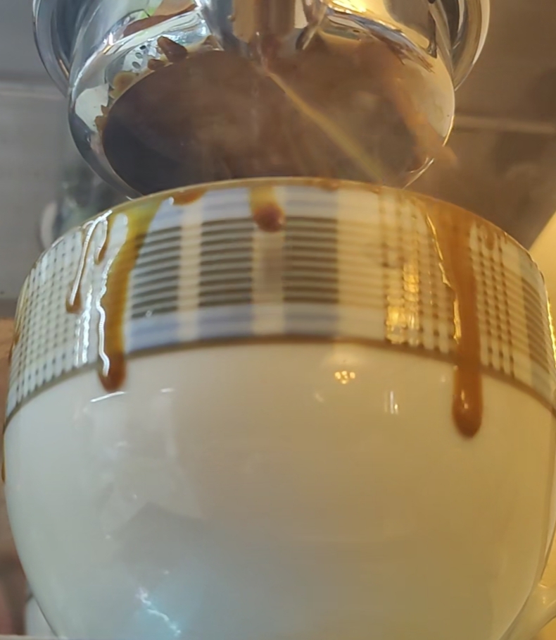

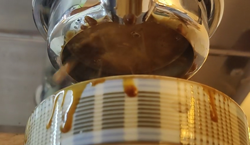

Κοιτάξτε τι γίνεται.δημιουργουνται πίδακες από διάφορα σημεία και βγαίνουν όλα απ' έξω.δε μπορώ να καταλάβω τι φταίει
700
575
Εγώ για channelling το βλέπω. Το naked pf πώς το πήρες; Δεν είχε μαζί καλαθάκι;
Δεν δοκιμάζεις πρώτα με το κανονικό πορταφίλτερ;
Προφανώς με το κανονικό δεν θα υπάρχει τέτοιο πρόβλημα. Οπότε βρες την κατάλληλη συνταγή (δόση, πάτημα, χρόνο) ώστε να έχεις το επιθυμητό αποτέλεσμα και μετά γυρνάς στο "γυμνό".
Έχει νόημα;η εκχύλιση δεν θα είναι σωστή και δε θα μπορώ να το καταλάβω πιθανόν αφού δε θα το βλέπω. Απλά δε θα λερώνω
Είχε καλαθάκι και είναι ίδιο με αυτό που είχε μέσα η μηχανή. Έχω χρησιμοποιήσει και τα δύο για δοκιμή και είχα το ίδιο αποτέλεσμα

Θα δοκιμάσω και μόνο με το leveler χωρίς καθόλου πάτημα
Έχω ξεκινήσει με πιο fine κόψιμο μιας όπως μου είπε και ο @coolmind και εσείς πιθανόν είναι channeling
Δείτε άλλη φωτογραφία τα χω κάνει όλα μη πω... Ευτυχώς δε γκρινιάζει η γυναίκα μου:p
Ξεκίνησα πάλι από το δύο στο μύλο το οποίο στουμπωνει. Μέσα σε 30 δευτερόλεπτα βγάζει 4 γραμμάρια καφέ και στάζει μόνο από το κέντρο ενώ θεωρητικά θα έπρεπε να ξεκινάει από τις άκρες και να πηγαινει κέντρο η ροή
Δηλ είναι τόσο λεπτή η γραμμή του τέλειου κοψίματος; Από τη μια έχουμε channeling από την άλλη δε βγάζει καφέ;
Πολύ περίεργο μου κανει
Αύριο πρωί θα κάνω δοκιμή στο 2.5 με και χωρίς πάτημα μόνο με leveler και βλέπουμε. Πρέπει να μου έχουν μείνει 2-3 καφέδες για δοκιμή από αυτό το κουτί

Σήμερα κατάφερα και έβγαλα κουτσά στραβά το πρώτο καφεδάκι. Έβαλα το μύλο στο 2.5 και δε πάτησα το καφέ απλά έβαλα το leveler.Έβαλα 16gr στο gasket αντί 17 που έβαζα. Έβγαλα 40gr σε 30 sec.Η ροή είχε βελτιωθεί καθώς έβγαινε απ όλη την επιφάνεια.Βέβαια θεωρώ πως άργησε να ξεκινήσει και απο τα 15 sec και μετά είχα πάλι μερικές μόνο πιτσιλιές έξω.Θα δοκιμάσω με λίγο πιο fine κόψιμο και χωρίς πάτημα πάλι μήπως σταματήσει τελειως το channeling στα τελευταία 17 gr που έχω
Μετά πάμε στο νέο καφεδάκι να δούμε τι παίζει
Αλλά είναι δυνατόν πατώντας το καφέ να έχω πρόβλημα στην εκχύλιση; Εδώ διαβάζω πως πατάτε 15 και 20 κιλά. Και εγώ στη παλιά μου μηχανή πάταγα αρκετά(καμία σχέση η μηχανή βέβαια)

Καλημερα,αυτο δειχνει οτι κοβεις πολυ λεπτα τελικα.Τα κιλα στο πατημα δεν ειναι 15 η 20 ,πρεπει να νιωθεις οτι εφτιαξες ενα συμπαγες pack(στις αρχες μου ειχα βαλει ζυγαρια για να δω ποσο ειναι το 20 κλπ :lolsign: .) Αν μπορεις αγορασε τον ιδιο καφε μην αλλαξεις γιατι θα πρεπει να ξαναβρεις τα παντα απο την αρχη. Μετα απο ψαξιμο βρηκα οτι το pid εχει αποκληση 9~10 βαθμους οποτε η ρυθμιση σου πρεπει να ειναι απο 102~104.
Θες πιο χοντρό άλεσμα. Με αυτά που περιγράφεις το puck ασκεί μεγάλη αντίσταση στο νερό. Αυτό δεν μπορεί να περάσει ανάμεσα από τον πολύ λεπτοκομμένο καφέ. Είναι σαν να έχεις βάλει blind καλαθάκι. Κάποια στιγμή τον μουλιάζει και βλέπεις κάποιες σταγόνες. Αλλά τελικά θα βρει ένα αδύνατο σημείο και θα ανοίξει ρυάκι. Κι έχουμε channelling.
