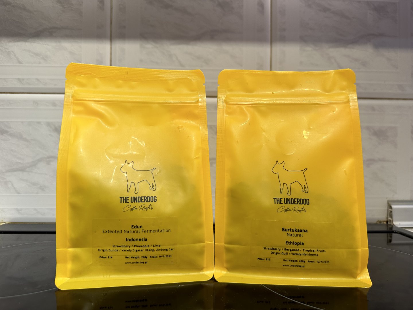

Μέχρι στιγμής έχω δοκιμάσει αυτά τα δύο. Δεν έχω βρει κάτι του γούστου μου. Υπέροχο άρωμα κατά την άλεση αλλά ως εκεί...
