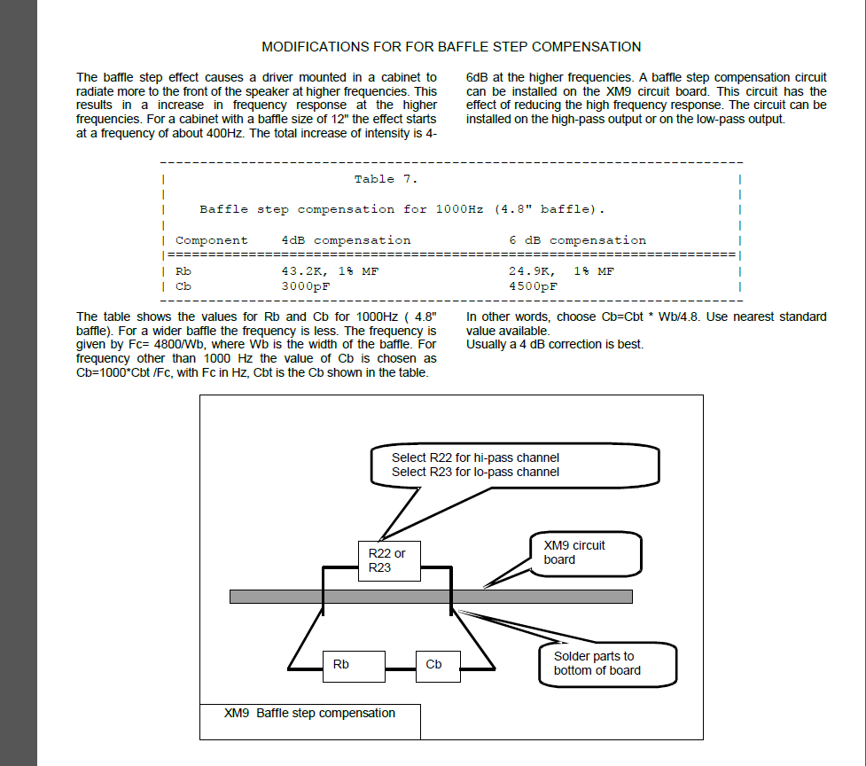

απο τη μια το dlcp δεν κανη μεταξυ προ και τελικων αλλα απο την αλλη το marchand δεν μπορη να εκτελεση διρθωση baffle step, eq κλπ.
επισης γλυτωνεις dac-pro με τοdlcp το μονο που θα ηθελα ηταν λιγο μεγαλυτερη εξοδο.

The XM44 Electronic Crossover Network is a very flexible crossover design that provides individual outputs for 1, 2, 3 or 4 frequency bands on the 1- 2- 3- and 4-way models respectively. The crossover frequency of XM44 Electronic Crossover Network can easily be set by replacing frequency modules. Each frequency module has the capacitors and resistors that set the crossover frequency and slope for that channel. Normal slope is 24 dB/oct, 4th order, constant voltage, but modules for first, 2nd, 3th, 4th, 5th, 6th, 7th and 8th order slopes are also available. When choosing slopes of 24 dB/octave and 48 dB/octave the high-pass and low-pass outputs of the crossover are always in phase with each other (Linkwitz-Riley alignment). Note that the slopes on the low, mid and high channels can be different, so asymmetrical slopes are possible. For example, a 2-way XM44 can easily be set with 6 dB/oct on the high pass and 18 dB/oct on the low pass by choosing appropriate frequency modules. One set of frequency modules is included whith the XM44 crossover. Muting relays ensure there are no transients during turn-on or turn-off.
Optional plug-in modules are also available for special features like delay, bass boost(Linkwitz transform), baffle step compensation and notch filter.
(Όλα το κάνουν πια,ακόμα και τα παλιότερα της Marcand,είναι δαιμόνιοι οι αμερικάνοι και η αγορά τους απαιτητική.)
Κοίτα τι γίνεται στο δικό μου πχ.(που το έχεις φτιάξει και με τα χέρια σου)

ναι το ξερω το συγκριμενο αλλα δεν ειναι τοσο απλο το θεμα.στα ψηφιακα κανεις οτι θελεις.
εκει μια χοντρικη ρυθμιση αλλαζοντας υλικα αλλα υπαρχη και η αποκριση του καθε μεγαφωνου ξεχωριστα τα notch φιλτρα διορθωση του χωρου καθυστερηση ακουστικων κεντρων και οτι αλλα σκεφτης.
δεν γινονται αυτα με αναλογικο κρος.
για ευκολια ουτε συζητηση.

αυτο με το delay πως το κανουν σε αναλογικο κρος παντως δεν το ξερω το δικο σου δεν το εχει ισως με κανα all pass φιλτρο.
Το κάνει κι αυτό,και το δικό μου και βεβαίως τα νεώτερα (και ότι άλλο χρειαστείς εκτός από FIR)και είναι απλό,όταν το βρω θα το ποστάρω κι αυτό.
(Εδώ το κάνει το αναλογικό μπεράκι μου,δεν είναι τίποτα,αν το ψάξεις θα δεις,άλλωστε και τα ψηφιακά αυτά τα κυκλώματα δεν μιμούνται. Στα παθητικά αναλογικά δεν το κάνουμε; )

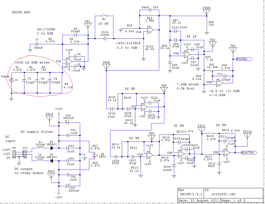

Οπότε, το βράδυ ξεκόλλησα επιτέλους (το έλεγα εδώ και καιρό) το στάδιο εισόδου του κρος (που αποτελούσε βασικά ένα LP/RF φίλτρο, βλέπε σχηματικό του μισού κρος) και αντικατέστησα ετσι την αντίσταση εισόδου που αθροιστικά έφθανε τα 10k με μία 15k που είναι και το ενδεδειγμένο φορτίο για τον line level μετασχηματιστή μου, τον οποίο έβαλα ακριβώς πριν από αυτή. Το αποτέλεσμα είναι ...εξαιρετικό...απέκτησα κέρδος, μαζί με ενέργεια και ζωντάνια από χαμηλομεσσαίες εντάσεις, με τα οποία ήρθαν δωράκια έκταση και σώματα χαμηλά και ψηλά και αυξημένη φυσικότητα. Λογικά δηλαδή την έκανε την ζημιούλα του και το φίλτρο και πιθανόν και ο μη ιδανικός τερματισμός του μετασχηματιστή πριν. Αυτά δεν τα περίμενα να σου πω την αλήθεια σε τέτοιο βαθμό και γι αυτό δεν είχα ασχοληθεί και τόσο καιρό. Μια χαρά λοιπόν...τί άλλο να ζητήσω...α ναι...δυστυχώς ήρθε και λίγος θόρυβος αλλά οκ, τα χω όλα υπερχύμα, τώρα που ησύχασα θα κάτσω σιγά σιγά να τα φτιάξω σοβαρά στα κουτιά...
Τελική ετυμηγορία...ο ενισχυτής γ@μεί...:D
Βασικά εκτός από το φίλτρο εισόδου, αλλαξές και το gain του U1 από την στιγμή που άλλαξες τις τιμές στις R3 + R4. Πιθανόν για αυτό να ήρθε και λίγος θόρυβος όπως λες.
Θα μπορούσες επίσης να άλλαζες το gain αλλάζοντας μόνο τις R5 + R6.
Γενικά πειραματίσου με διάφορες τιμές στις αντιστάσεις R3-R6 μέχρι να πετύχεις το επιθυμητό gain με τον λιγότερο θόρυβο.
Όπως και νά χει από την στιγμή που χρειαζόσουν περισσότερο gain, καλά έκανες και άλλαξες το κύκλωμα.
