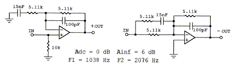

Θα μπορούσες επίσης να άλλαζες το gain αλλάζοντας μόνο τις R5 + R6.
Γενικά πειραματίσου με διάφορες τιμές στις αντιστάσεις R3-R6 μέχρι να πετύχεις το επιθυμητό gain με τον λιγότερο θόρυβο.Όπως και νά χει από την στιγμή που χρειαζόσουν περισσότερο gain, καλά έκανες και άλλαξες το κύκλωμα.
Δεν είναι να αλλάζεις έτσι αβέρτα υλικά στο κρος του οριων, τα περισσότερα κάνουν διάφορα πράγματα γι αυτό και πείραξα μόνο αυτά στην είσοδο που δεν επηρεάζουν κάτι άλλο και κάναν τη δουλειά που ήθελα... ας πούμε η R5 που λες φτιάχνει μαζί με τον C7 ένα low frequency shelf που ακουστικά επηρεάζει κυρίως την αντίληψη του "σώματος" στον ήχο και την έχω αλλάξει ήδη στην έκδοση 3.3.1 στην οποία το αναβάθμισα πέρσι από την 3.2.1 που ήταν αρχικά το κρος.

Συμφωνώ δεν πρέπει να αλλάζεις υλικά χωρίς λόγο.
Αλλά από ότι βλέπω το U1 είναι ένα Highpass Shelving
Shelving highpass
"A circuit used to boost high frequencies or to smooth the transition between a floor mounted woofer and a free standing midrange."
Οπότε από την στιγμή που άλλαξες την R4 η οποία είναι μέρος του U1, δεν ξέρω μήπως πρέπει να αλλαχτεί κάτι ακόμα ώστε να μην αλλοιωθεί η λειτουργία του κυκλώματος.

Δεν ξέρω αν έχει αναφερθεί κάπου, αλλά αρχίζω να σκέφτομαι ότι ο Linkwitz είχε προβλέψει περιπτώσεις σαν την δική σου για αυτό και έβαλε εκείνα τα low pass στην αρχή.
