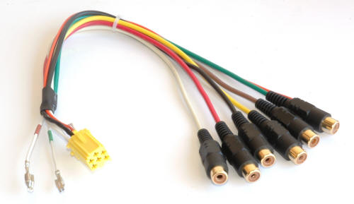

Αυτό κοιτούσα στην αρχή, αλλά μου είπαν ότι μπορώ στο sub out να βάλω έναν διακλαδωτή και να βγάλει δύο rca.Giobanni περιμένούμε τα φώτα σου!!
Νομιζω οτι στην "πλεξουδα" με τα RCA δεν υπαρχει καθολου καλωδιο subout.
Το μαυρο και το κοκκινο ειναι preout μπροστα δεξι - μπροστα αριστερο
και το κιτρινο και ασπρο ειναι preout πισω δεξι - πίσω αριστερο.

Thanx!!!Όχι δεν είναι στην πλεξούδα με τα rca, είναι στην μεσαία πλεξούδα το μαύρο.Πάντως αναπαραγωγή φωτογραφιών έχει.Στάθη όταν λες bugs στο software τι εννοείς?Kαι ο θόρυβος στα mp3 ήταν σε όλα ή κάποιοι το ανέφεραν?

Και εδώ είναι όλα τα καλώδιο.
Το αριστερα δίνει line out για front left, front right, rear left, rear right.To μαύρο rca που είναι στο κέντρο είναι sub out απο ότι γράφει.Πως όμως συνδέεται αφού το καλώδιο απο το ενυσχητή ξεκινάει με δύο rca?Τελικά θα χρειαστώ επιπλέον καλώδιο ή αυτά που έχει φτάνουν????Περιμένω εναγωνιοδώς απαντήσεις!!!
Λοιπόννννν......
Αυτό που πρέπει να προσέξετε καλά είναι να μην κουμπώσετε το φις ρεύματος και φις ηχείων σε λάθος θέση γιατί θα κάνετε ζημιά. Και το τονίζω γιατί οι υποδοχές είναι ίδιες στο μάτι (8 πινάκια) και μπορεί από βιασύνη να γίνει λάθος.....
Αν είναι οι «μαμά» δεν θα έχετε πρόβλημα γιατί το πλαϊνό αυτάκι βρίσκεται σε άλλη θέση, αλλά δεν ξέρω αν οι φίσες είναι «μαμά»
Οι τρεις φίσες που έχετε είναι: γενική (κεραία ραδιοφώνου, Radio mute, sub out, εντολή για ηλεκτρική κεραία, φωτισμός, διακόπτης, συνεχές και γείωση)
Στην φωτογραφία είναι η τέρμα δεξιά.
Η άλλη φίσα (η μεσαία) είναι για τα ηχεία μας και
η άλλη (τέρμα αριστερά) είναι για εξόδους προενίσχυσης.
Κανονικά το Memphis όταν αγοράσεις την extra φίσα για εξόδους προενίσχυσης έχει 6 rca (FL-FR-RL-RR-Sub) και το καλωδιάκι remote (για την ενεργοποίηση του ενισχυτή) αλλά στην μεριά που κουμπώνει στην πηγή έχει άλλα δύο μικρά βυσματάκια με το ένα από αυτά να συνδέεται στην φίσα ρεύματος όπου υπάρχει υποδοχή για sub out
Δες την φωτό:

Γιάννη αυτό το μαύρο rca που φένεται στη φωτό πάνω δεξιά αν και δεν φαίνεται καλά είναι απο την δεξια φύσα (του ρεύματος) και ξεκινάει απο την θέση τρία!Βασικά ξεκινάει ένα καλωδιάκι απο την θέση τρία που την αναφέρει ως sub out και ένα αν δεν κάνω λάθος απο την 8 που είναι ground, και καταλήγη στο ένα rca.Εκεί έλεγα να βάλω τον διακλαδωτή.Θα χάσω τις ρυθμίσεις του sub?Α! Οι φύσες έχουν διαφορετικά αυτάκια και δεν μπορούν να μπουν σε λάθος θέσεις

Απο ότι κοίταξα στις οδηγίες η φύσα που είναι στη φωτό δεξιά είναι του ρεύματος, και στη μέση των ηχείων
Ναι.....'Εχεις δίκιο. Δεν είδα καλά την φωτό!!!!!
Νόμιζα πως το χοντρό βύσμα (για την ηλεκτρική κεραία λογικά) ήταν στην μεσαία φίσα!

Οκ, όχι το χοντρό μαυρο βύσμα είναι το rca που είναι το sub out.Γιάννη χίλια ευχαριστώ!!!
