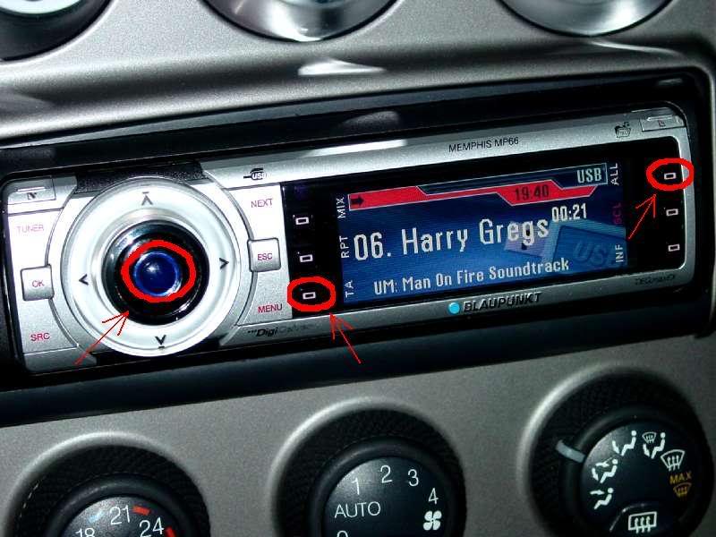

Ασφαλέστερη επιλογή είναι το πλήκτρο Tuner.
Γιατί μπαίνει απ' ευθείας στο ραδιόφωνο που ψάχνουμε τη ρύθμιση.
Αν πχ κάποιος άκουγε cd πριν τη ρύθμιση και πατήσει το μπλε, θα ενεργοποιήσει την πηγή στο CD και ίσως να μην ανοίξει το κρυφό μενού!
Έλεγξέ το σε παρακαλώ για να είμαστε 100% σίγουροι και για τους υπόλοιπους!
Λοιπον, με το πληκτρο tuner ΔΕΝ θα κανεις δουλεια γιατι πολυ απλα δεν ανοιγει. Μονο με το on .tested :144:
31
Εγώ μόλις το έκανα έχοντας το κλειστό , πατώντας τα δύο κουμπιά και το on και έγινε (δεν κρατήθηκα και είπα να το συνδέσω να δω λίγο τι παίζει και μαρεσε τρελλα!!!)
ΟΚ!!
Το διόρθωσα και στο test και εδώ.....
Δεν έχω την πηγή στα χέρια μου οπότε είναι δύσκολο να τα θυμάμαι όλα! :107:
