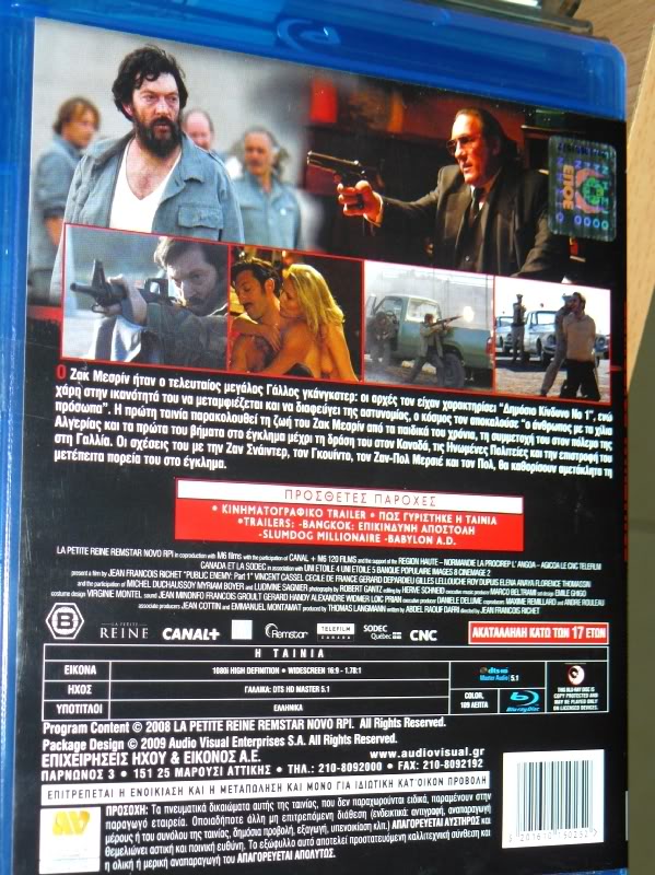

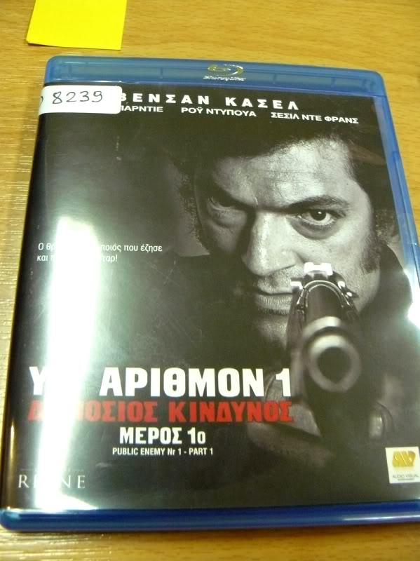

Το κουτί του 1ου επεισοδίου της ταινίας:
Δεν αναφέρει πουθενά για κλείδωμα ICT και προβληματική εικόνα αν δεν συνδεθεί μέσω HDMI

Απάντηση: BluRay ή «BluRay» από την AUDIOVISUAL?
Δεν αναφέρει πουθενά για κλείδωμα ICT και προβληματική εικόνα αν δεν συνδεθεί μέσω HDMI.
Αναφέρεται κλείδωμα για copy protection (που υπάρχει σε κάθε DVD & BD όλων των εταιριών) αλλά τίποτε περί ICT.....
Και αν υπάρχει ICT χωρίς να αναφέρεται στο κουτί, τότε μιλάμε για εξαπάτηση.
Χώρια που καμία άλλη εταιρία δεν έχει ενεργοποιήσει το ICT!!!!

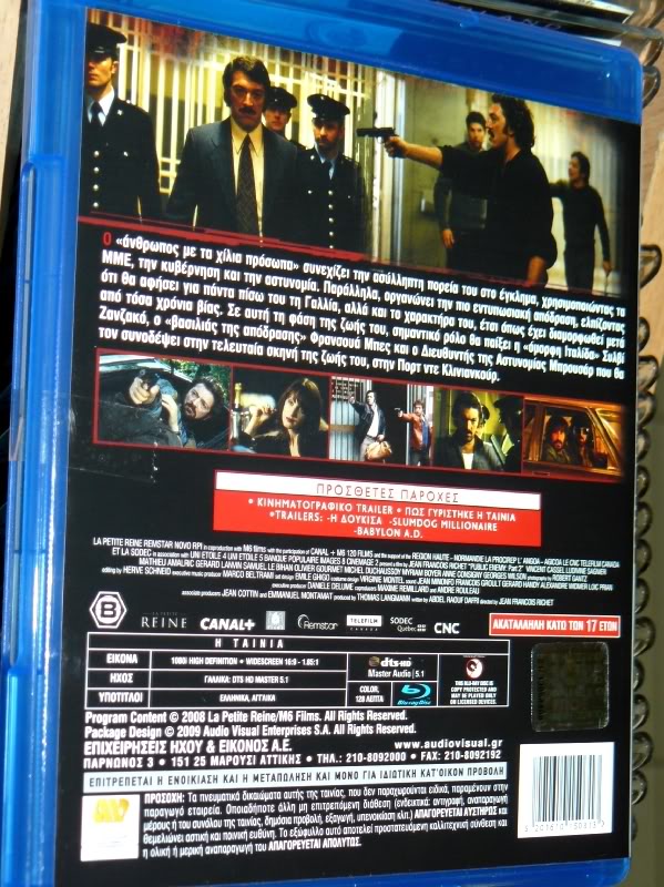

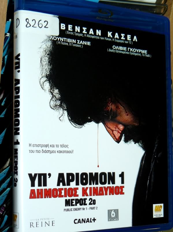

Ορίστε και το 2ο επεισόδιο της ταινίας:

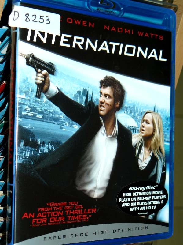

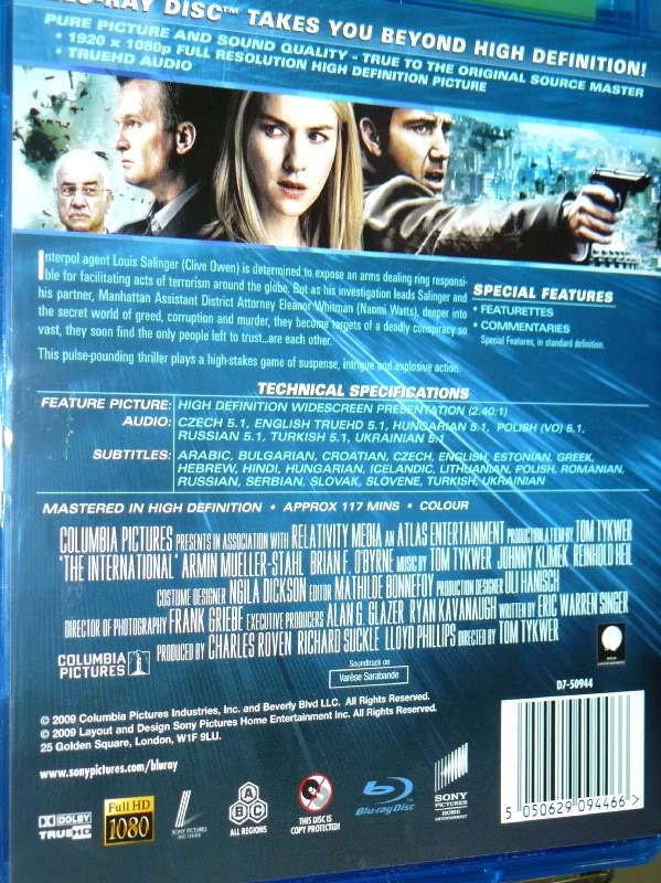

Δείτε και ένα BD της SONY. (International)
Και βεβαίως το συγκεκριμένο BD έπαιξε στο ίδιο σύστημα και έδωσε 1080i από την αρχή μέχρι το τέλος (είτε στα menu είτε στην ταινία, ακόμα και στα extras)
