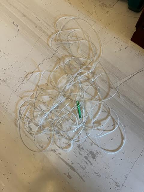

Σημερα θα γινοταν η εγκατασταση του μικρου fiber modem και η ενεργοποιηση της γραμμης του 1 gbps.
Περασαμε καινουργια και πηραμε καθαρο οπτικο σημα :) . Μου αλαξαν και το modem με ενα μαυρο και καναμε speedtest και εβγαλε παλι 200 😒. Τι γινετε ρε παιδια λεω? Η αιτηση ειναι για 200 μου λενε 🤨
13888 και μετα απο 30 λεπτα αναμονη μου ειπε η κοπελα οτι η 1 gbps ειχε απορριφθει γιατι δεν ειχε συμφωνησει η πολυκατοικια να μπει οπτικο δικτυο 😲 . Λεω μα πως με οπτικη εγινε η συνδεση στα 200, και μια χαρα εχει μπει το δικτυο!
Μου ειπε να μην μενουμε στο παρελθον 🥺 παμε να ξανακανουμε την αιτηση ,που την ξανακαναμε .
Ποτε λεω θα ερθει το 1 gbps modem ? Μεσα σε ενα μηνα μου λεει. Και αρχισα τα 🤬.
