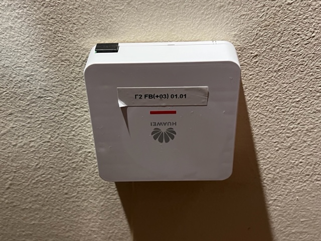

Στον διαδρομο της πολυκατοικιας
Η εισοδος στο σπιτι
Το κουτακι που θα κουμπωσει η ινα του modem που θα φερουν οταν ενεργοποιησει ο Οτε την γραμμη
πες μου ότι όντως έβαλαν το καπάκι ώστε η μπράντα να είναι ανάποδα και κόλλησαν το αυτοκόλλητο με την ανάποδη φορά για να διαβάζεται;;;
και ήσουν εκεί; έκανες επίβλεψη; αυτό είναι σοβαρός λόγος για ΠΛΟΚ!

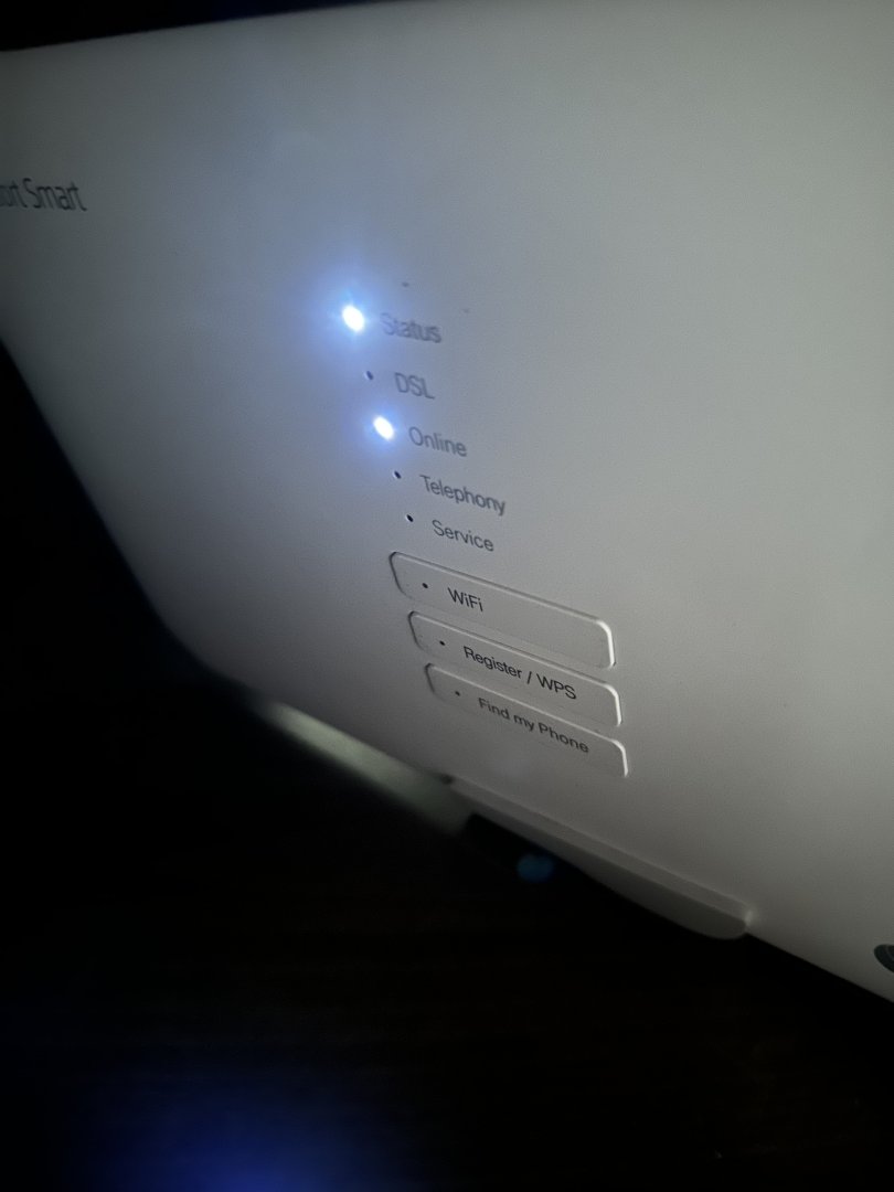

Απο χθες μεσημερι εχω ανοιχτο αιτημα για δυσλειτουργια συνδεσης...😂
ειχα αποσυνδεσεις. Ακουσα επανειλημμένα την π@παρι@ δεν γινονται αποσυνδεσεις στην οπτικη αλλα εγω μιλουσα με το chat της τεχν.υποστηριξης με mobile data και ειχα αυτη την εικονα στο ρουτερ μου για αρκετες ωρες και οχι για πρωτη φορα, απλα τωρα κρατησε πολυ και μιλησα με cosmote. Το εργο το ξερω, καταγγελια με κοινοποιηση στα αρμοδια κτλ κτλ πριν μερικα χρονια ειχε αλλαξει η καλωδιωση του τετραγωνου και μου ειχε στειλει επιστολη συγνωμης και δωρεα παγιων η cosmote. Απλα βαριεμαι ακομα, θα ασχοληθω ισως εαν συνεχιστει.
Εαν μπουρδε ειμαστε αλλωστε ,ειναι γνωστο δεν μ αγγιζει πλεον οπως παλια 😁
Με οπτική είσαι;
Αν ναι, το να κοιτάς τα λαμπάκια του Speedport δεν έχει κανένα νόημα.
Η οπτική σου, μιας και δεν έχεις 1000αρα, παίζει με χωριστό ONT, το Nokia ή Huawei κουτάκι που δίνουνε όπου κουμπώνει η οπτική και φεύγει με κλασικό ethernet ("LAN") καλώδιο για το Speedport Smart είναι αυτό που μπορείς να αποκαλέσεις "συγχρονισμό" fiber.
Το ONT έχει επάνω λαμπάκια, που στην περίπτωση που λες είναι σημαντικά.
Ποιά είναι αναμένα στο δικό σου, και τι χρώμα ή αναβοσβήνουν.
Το Speedport παρεπιπτώντως δείχνει Online, πράγμα που σημαίνει πως παίρνει IP.
Εγω του ειπα να το βαλει αναποδα και δεν ηθελε με τιποτα :)
Η ομαδα που ηρθε ηταν πολυ συμπαθητικα παιδια και δουλεψαν πολυ οργανωμενα !

Πλεον εχω απαυδήσει... συνεχεια αποσυνδεσεις καιο διακοπες ιντερνετ, η εξυπηρετηση πελατων εχει γινει απλα απαρεδεκτη.
στο nokia το λαμπακι lan οταν ειναι σταθερα αναμμενο εχω ιντερνετ , ομως συνεχεια ειτε τρεμοσβηνει ειτε σβηνει τελειως και σταματα το ιντερνετ...εχω συνεχως ανοικτο τεχνικο θεμα στην cosmote απο 24 ιουλιου αλλα λυση καμια. Ειναι πολυ δυσκολο να μιλησεις και με την εξυπηρετηση, σε ωρες αιχμης σου λεει οτι λογω μη διαθεσιμοτητας υπαλληλου δεν μπορει να σε εξυπηρετησει τωρα και κλεινει, το chat απο το application αφου τα εχω πει τα ιδια και τα ιδια κοβεται και πρεπει να αρχισεις νεα συνομιλια και να τα ξαναπεις.
Εστειλα στην φορμα επικοινωνιας σαν mail που ειναι και με πηραν χθες 20.30 το βραδυ να μου πουν γιατι εκανα αιτημα ακυρωσης ,διακοπης ....και οταν τα ξαναειπα απλα με συνεδεσε με το τεχνικο τμημα στο οποιο περιμενα 7 λεπτα και δεν αντεξα το εκλεισα.....σημερα 7 η ωρα παιρνω το 13888 και επειδη εχω ανοικτο τεχνικο θεμα μου λεει εργαζονατι οι τεχνικοι μας για την επιλυση και κλεινει...
Μηπως φταιει ο κωλο εξοπλισμος? να παω να παρω ενα νοκια καινουργιο η αλλης εταιρειας ξερω γω μπας και το λυσω?
Το LAN αναφέρεται στη δική σου πλευρά.
Εάν τα Power, PON, Alarm είναι οκ, θα σου πρότεινα να κοιτάξεις το καλώδιο ethernet μεταξύ Nokia ONT - Router.
Εάν έχεις και άλλο ρούτερ διαθέσιμο, αντικατάστησέ το για δοκιμή - απλά δεν θα έχεις τηλεφωνία εάν δεν την ρυθμίσεις.
Αν σβήνει τελείως το LAN στο Nokia τότε έχεις περίπου εντοπίσει το πρόβλημα. Δηλαδή, είτε έχει θέμα το Nokia ONT σου, είτε το router σου που συνδέεται στο Nokia είτε το καλώδιο με το οποίο συνδέεις το Nokia με το router.
Ταυτόχρονα ρε Μηνά 😆
Ναι πλεον δεν σβηνουν οι λυχνιες στο ρουτερ οσο βεβαια μπορω να τις παρακολουθω αλλα τρεμοσβηνει! και σβηνει η λυχνια lan στο nokia. αναβει κιολας κανονικα για καποια λεπτα κατα τα οποια εχω ιντερεντ κανονικα.
με ρωτησε πριν η κοπελα της εξυπηρετησης εαν εχω τις συσκευες αυτες σε ups και τις εχω σε ενα apc , τις ειχα παντα δηλαδη...θα δοκιμασω τωρα να βγαλω το apc απο την μεση μπας και...
αλλο ρουτερ δεν εχω τετοιας τεχνολογιας ουτε αλλο nokia, ethernet εχω μονο , θα το δοκιμασω και αυτο
