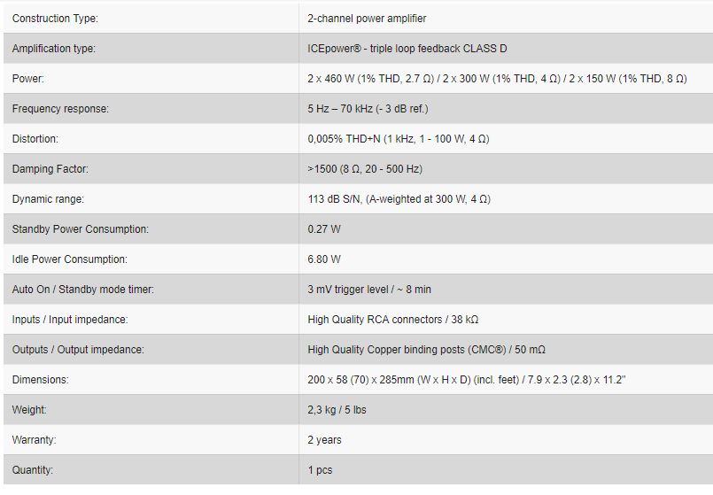

Αυτά είναι για τους Crown, τα αναφέρουν όλα αναλυτικά. Η ερώτηση μου ήταν για την ΧΤΖ που αναφέρει μόνο την απόδοση στα 4 οhm προφανώς για λόγους εντυπωσιασμού. Το σύνηθες είναι είτε στα 8 ohm είτε στα 8 και στα 4.
Χωρις να ειμαι σίγουρος στα 8 θα ειναι120-150 εφόσον στα 4 ειναι 300...
Αν ισχύει δε διαφέρει ιδιαίτερα (σε watt) με τον Marantz του ΟP.
Μα αν πατήσεις στη σελίδα του προιόντος specifications σου δίνει και στα 8. 2χ150
Έχεις δίκιο, διάβασα μόνο τη περιγραφή.
Marantz SR7011:
2 x 165 W στα 6 Ω
2 x 125 W στα 8 Ω
XTZ Εdge A2-300:
2 x 460 W στα 2.7 Ω
2 x 300 W στα 4 Ω
2 x 150 W στα 8 Ω

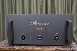

Κοιτάζοντας τελικούς είδα αυτόν, τον φέρνω ως παράδειγμα μιας και η εταιρεία είναι high end και δε το λέω ειρωνικά, θα ήθελα να έχω μηχανήματα τους αλλά οι τιμές τους είναι απαγορευτικές για μένα.
47 κιλά, 100 watt/8 ohm. Tιμή από 4500 ευρώ και πάνω μεταχειρισμένος
4 κιλά, 300 watt/8 ohm. Τιμή 410 ευρώ και πάνω καινούριος
286
138
Αυτό ακριβώς εννοώ,για 4500 ευρώ τι παραπάνω θα σου δώσει από έναν crown μην παρεξηγηθεί η ερώτηση λόγο ασχετοσηνης

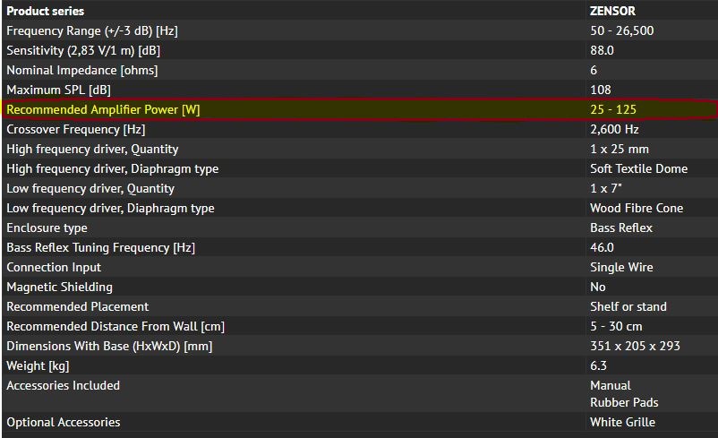

Για τα zenzo3 ποια είναι τα μέγιστα επιτρεπτά watt που αν έρθω σε κάποια στιγμή να το δυναμώσω στο 70-80-90%να μην φοβηθω ότι τα ηχεία θα μου μείνουν στο χερι
Δεν υπάρχει συγκεκριμένο νούμερο, αναλόγως το κομμάτι και τα δυναμικά του. Υποθέτω ότι εσύ δε θα μπορείς να αντέξεις τόση ένταση πριν τα μεγάφωνα καούν αλλά αν αρχίσεις να ανοίγεις σιγά-σιγά θα καταλάβεις πότε το ηχείο "δυσανασχετεί". Δύσκολο να κάψεις ηχείο αν όταν ανοίγεις τον ενισχυτή το volume είναι στο μηδέν και δυναμώνεις προσεκτικά με μικρά βήματα. Πολύ καλύτερο να σου περισσεύουν watt από το να υποοδηγεί ο ενισχυτής σου.

Εϊναι τα specs των ICE έτσι.
Στο 1% παραμόρφωση μετριώνται δηλαδή?
