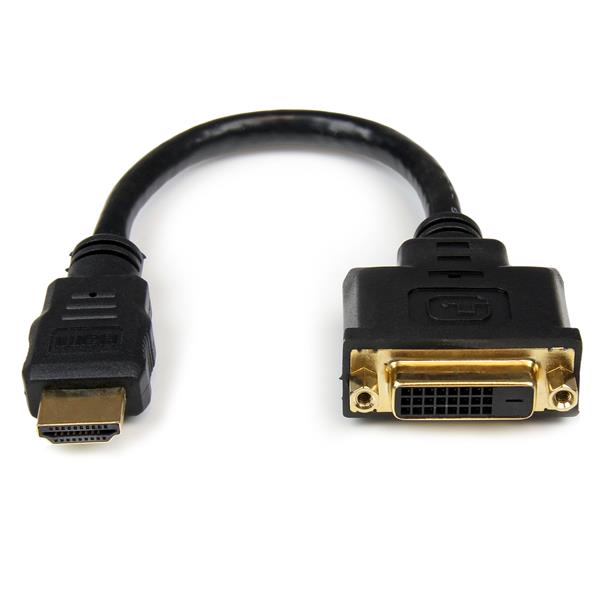

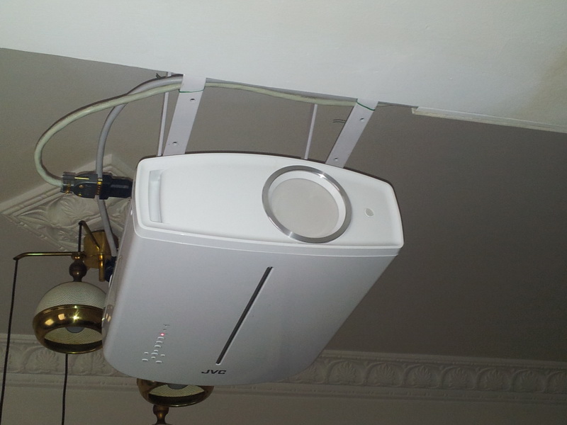

Ο JVC στήθηκε! αλλά έχει δουλειά ακόμα, θέλει ένα κομμάτι αλουμίνιο 20Χ20 να καλύψει εν μέρη τις σιδερένιες γωνίες (θα το φτιάξω μόνος μου), θέλω αντάπτορα για το καλώδιο DVI to HDMI που να στρίβει (γιατι εξέχει πολύ), αλλά με τις κάρτες δεν μπορώ να αγοράσω (κάνει 9, 90 $!) και λίγο οριζοντίωση στην τοποθέτηση! από την απόσταση που τον έβαλα, καλύπτει (ευτυχώς) τις 107' με full zoom, για την οθόνη που τον θέλω, θα τραβηχτή πίσω 30cm, εάν και όταν..........
Εδώ ο αντάπτορας
http://www.comprehensivecable.com/a...e-swivel-hdmi-male-to-dvi-d-jack-adapter.html
ΥΓ. Ξέχασα να πω ότι μου κάνει παράξενο το ότι παίζει μόνον Passthrough με τον scaler! ενώ ο OPTOMA έπαιζε κανονικά!
