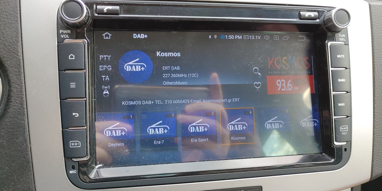

Η ΕΡΤ DAB+ έβαλε εικόνες (slides) στην πολυπλεξία της. Για όσους έχουν έγχρωμους δέκτες.

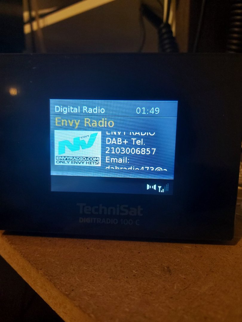

Καλή Εβδομάδα,
Απο οτι με ενημέρωσαν με προσωπικό μύνημα στο Γαλάτσι με τον Technisat 100c χωρίς καθόλου κεραία ο DigitalRadio473 πάει 2 μονάδες στις 2 μονάδες της ΕΡΤ και στις 5 του οργάνου. Για δοκιμάστε και εσείς να κάνετε scan να δούμε τι πιάνετε. Τωρα είναι ανοικτός και κάθε μέρα απο τις 18:00 έως τις 24:00.
Καλή Ακρόαση.

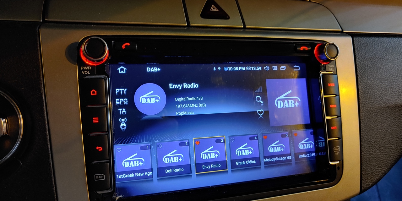

Χθές το βράδυ ανέβηκα την Κηφισίας μέχρι την Κηφισιά και βρήκα την ευκαιρία να δοκιμάσω να δώ τι μπορώ να ακούσω.
Απο ERT πολύ μέτρια λήψη, απο DigitalRadio473 δεν κατάφερα και πολλά πράγματα.
Στην καλύτερη περίπτωση έπιασα μια γραμμή απο τις 4 ή 5? στο ύψος του άλσους κτήματος Συγγρού.
Η κεραία DAB (ενεργή/active antenna)δεν είναι τοποθετημένη ακόμα στο παρμπρίζ όπου και θα πιάνει καλύτερα αλλά είναι μέσα στο ντουλαπάκι του συνοδηγού. Η δοκιμή θα ξαναγίνει με καλύτερες συνθήκες λήψης.

Κανονικά θέλει κεραία ειδική και για dab εξωτερική στο αυτοκίνητο. Πάντως στο ντουλαπάκι δεν κάνει.
