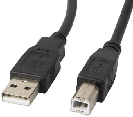

προφανώς και παίζει,αλλά πως θα συνδεθει? Η είσοδος usb στο zen ειναι usb 3,το καλώδιο που μάλλον έχει αγοράσει ο φίλος μας ειναι B type αλλά usb 2,απλά δεν μπορεί να συνδεθεί στο zen.
μπορεί να δεχθεί σήμα απο καλώδιο usb 2.0 type B?

Έχω είδη αγοράσει ένα καλώδιο 1,5 μ. (83 €) USB A σε USB B για να συνδέσω το DAC.
To USB 3.0 στο ΖΕΝ , δέχεται και USB 2.0 type B..
Κι εμείς έτσι το χρήσιμοπούμε με καλώδια Wireworld USB2.0 & 3.0 (type B στο dac, type A στο transport/υπολογιστή.
Το έχω από τον Ιούνιο και πότε δεν σκέφτηκα να δοκιμάσω να το συνδέσω με ένα καλό audioquest που έχω,αλλά είναι type B usb 2.0. H χρήσιμη πληροφορία όχι μόνο της ημέρας,αλλά του εξαμήνου!!!!!

Το PC μου έχει USB 3 1 6 & USB 3 1 type A2, υποτίθεται ότι όλα τα USB είναι backwards compatible αλλά κατά καιρούς έχω αντιμετωπίσει διάφορα προβλήματα.
Και το δικό μου pc ( nuc ) έχει Usb3.0, ποτέ δεν αντιμετώπισα πρόβλημα με συσκευές USB2.0 ( εξωτερικό usb interface και τα δύο dacs, Teac UD501 & SMSL M500 ). Άρα, μη σε απασχολεί αυτό.
Τι προβλήματα αντιμετώπισες στο παρελθόν;
