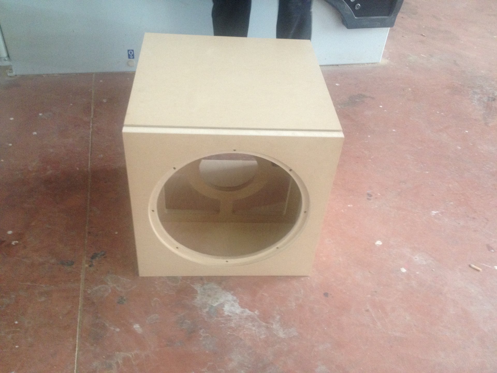

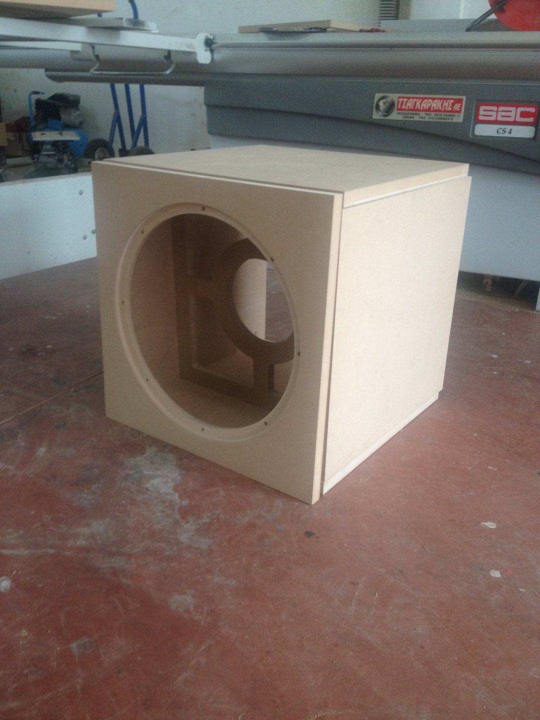

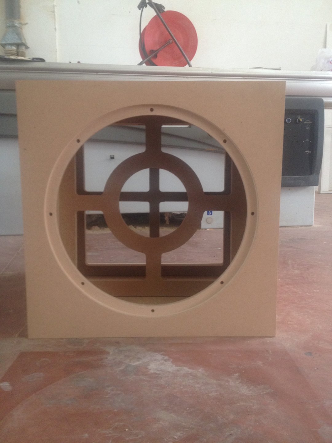

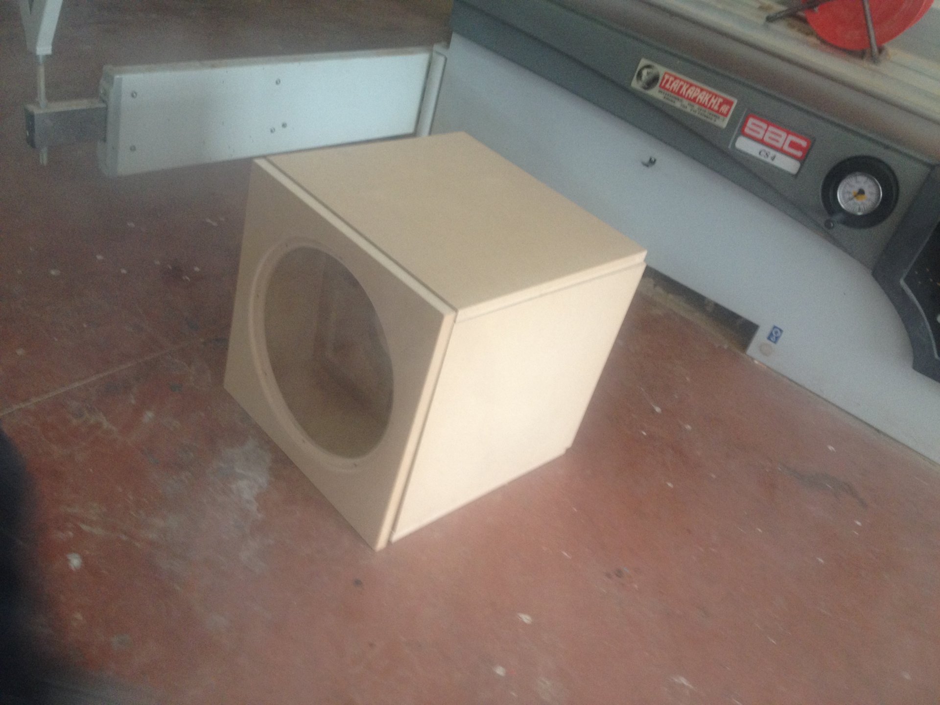

κάτι ψιλά καλλωπιστικά φάλτσα έμειναν και να κολληθεί η δεύτερη μπάφλα και είμαστε οκ:party:
Υ.Γ. να ξέρετε ότι τα σχέδια του sub και οι διαστάσεις που υπάρχουν στα χαρτιά έχουν απόκλιση 1.5 -2+ χιλιοστά
σε πάρα πολλά μέρη και καλό είναι οι επίδοξοι diyάδες να το πάνε στον μάστορα για επιτόπια μέτρηση:thumbsup:

κάτι ψιλά καλλωπιστικά φάλτσα έμειναν και να κολληθεί η δεύτερη μπάφλα και είμαστε οκ:party: View attachment 69919 View attachment 69920 View attachment 69921 View attachment 69922
Ελπιζω οι φωτο να δειχνουν dry test fit και οχι κολλημενη την καμπινα
Crystalator Μονολιθίξ
42.554
85.578
ναι βρε αγγλοσάξονα...ντράι είναι...:p:D
εδώ σου έβγαλα αποκλίσεις χιλιοστών στα σχέδια...το κουτί έτσι θα το άφηνα?:whistling::roflmao::roflmao:
