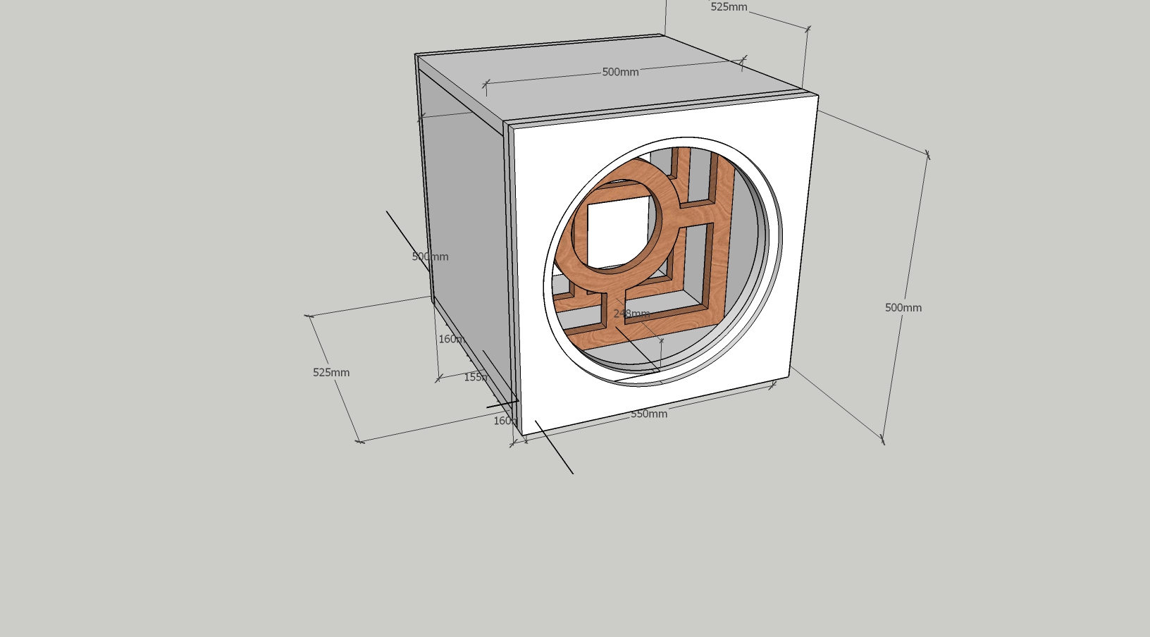

για δες αυτο, δε καταλαβαινω το λογο για sealed , με τετοιο μεγαφωνο, αλλα τελοσπαντων θελει παραπανω δεσιματα λογω μη εκτονωσης - διαφυγης της πιεσης που θα ειναι πολυ μεγαλη και φυσικα θα αλλοιωνει και τα χαραχτηριατικα του, με το συγκεκριμενο ψαξε να δεις αν το εχει φτιαξει αλλος ετσι οπως το σκεφτεσε εκτος και εαν θες εσυ να εισε ο πρωτοπορος :neo:
Crystalator Μονολιθίξ
42.556
85.585
http://www.avsite.gr/forum/threads/Το-home-cinema-του-huey-του-louie-και-του-diy.144589/page-8
Soco..κατά 70% sealed το κάνουν....έχει υπέροχες κατασκευές
και diy...και επώνυμες όπως του Seaton https://www.seaton-sound-forum.com/post/submersive-f18-modular-submersive-xl-7477329
εγώ το κάνω για χωροταξικούς λόγους...δεν μπαίνει Ported εκεί....ούτως η άλλος κατεβαίνει πάρα πολύ χαμηλά σε sealed

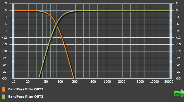

ρύθμισα το λόου πας στα 90hz και την προενίσχυση την έβαλα στο high προς το παρόν λόγω μεγαλύτερων απαιτήσεων μέχρι να κατασκευαστεί η καμπίνα...
ένα θέμα όμως απορίας...ενώ υπάρχει low-pass στα 90 και από τον ενισχυτή...στον AVR στον behringer 2496
γιατί στο τεστ συχνοτήτων στο youtube λειτουργεί από πιο πάνω?
συγκεκριμένα από τα 150hz βάζω το χέρι μου και νιώθω την ταλάντωση..
