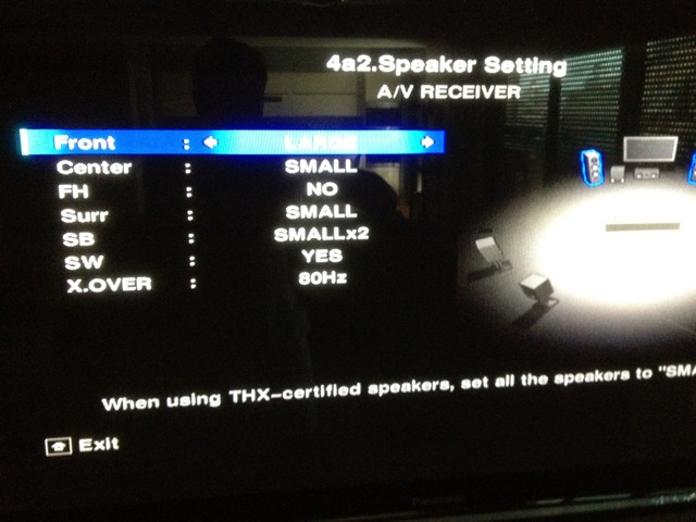

Τώρα είναι έτσι
Το crossover τώρα το έβαλα 80. Ήταν 100. Τα ηχεία δεν τα πειραξα.

παμε.......
με το που μπαινεις στο βασικο μενου...παμε...
1)system setup
2)manual sp setup
3)surr back system(normal)
4)speaker setting .....X.OVER (βαλε 100) και ολα τα αλλα ηχεια small
5)x-curve(off)
6)THX audio setting(loudness OFF) και THX ultra2 sw-NO
αφου γινουν αυτα πας στο βασικο μενου παλι .....και.....
1)advanced mcacc
2)auto mcacc
3)all(βαλε memory 1-2-3)THX speaker NO
4)start....:105:
μολις τελειωσει μνημες δειχνουν πως θελεις να ακουσεις(δλδ διαλεγεις) το symmetry ειναι μια χαρα......αλλα περι ορεξεως κολοκυθοπιτα
πας στην αρχη και
1)system setup
2)manual sp setup
3)βαζεις ολα τα ηχεια small αν τα αλλαξε...
και εισαι ετοιμος για ταινιες.......
