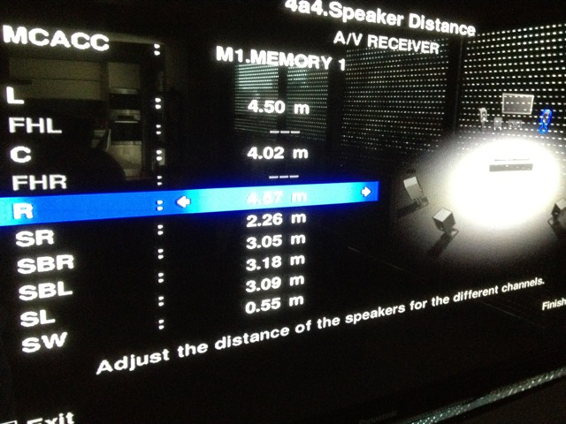

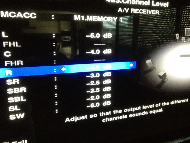

για βαλε και καμια φωτο να δουμε τι εκανε με τις αποστασεις και τα db που εβγαλε.......
x-curve(off)......εαν θες να κοψεις υψηλες βαλε ΟΝ και παει εως -3db
Στα dB τα άλλαξε ελαφρώς - sw είναι 6
Στις αποστάσεις κάτι δεν παει καλα με το sw... :( Τι κάνουμε εδώ;

Αυτα τα έχετε εσείς οι καλιμπράτορες!
Στην πλάτη του καναπέ. Μετα το post σου το ξανατρεξα βάζοντας ένα βιβλίο απο κάτω για να έρθει οριζόντια..
43.806
79.524
Με τα sub η απόσταση δεν είναι η πραγματική, ούτε και πρέπει.

.......το αφηνεις ως εχει το sub απο την στιγμη που δεν μπορει να γινει καλυτερη μετρηση .........
οταν κατεβει ο Μανωλιος κατω......μαζευτειτε για να σας κανει ωραια δουλεια...

Tην απόσταση βάλτη σε μήκος ιση μς τν μέγιστη του δωματιου ή διπλάσια απο αυτήν
