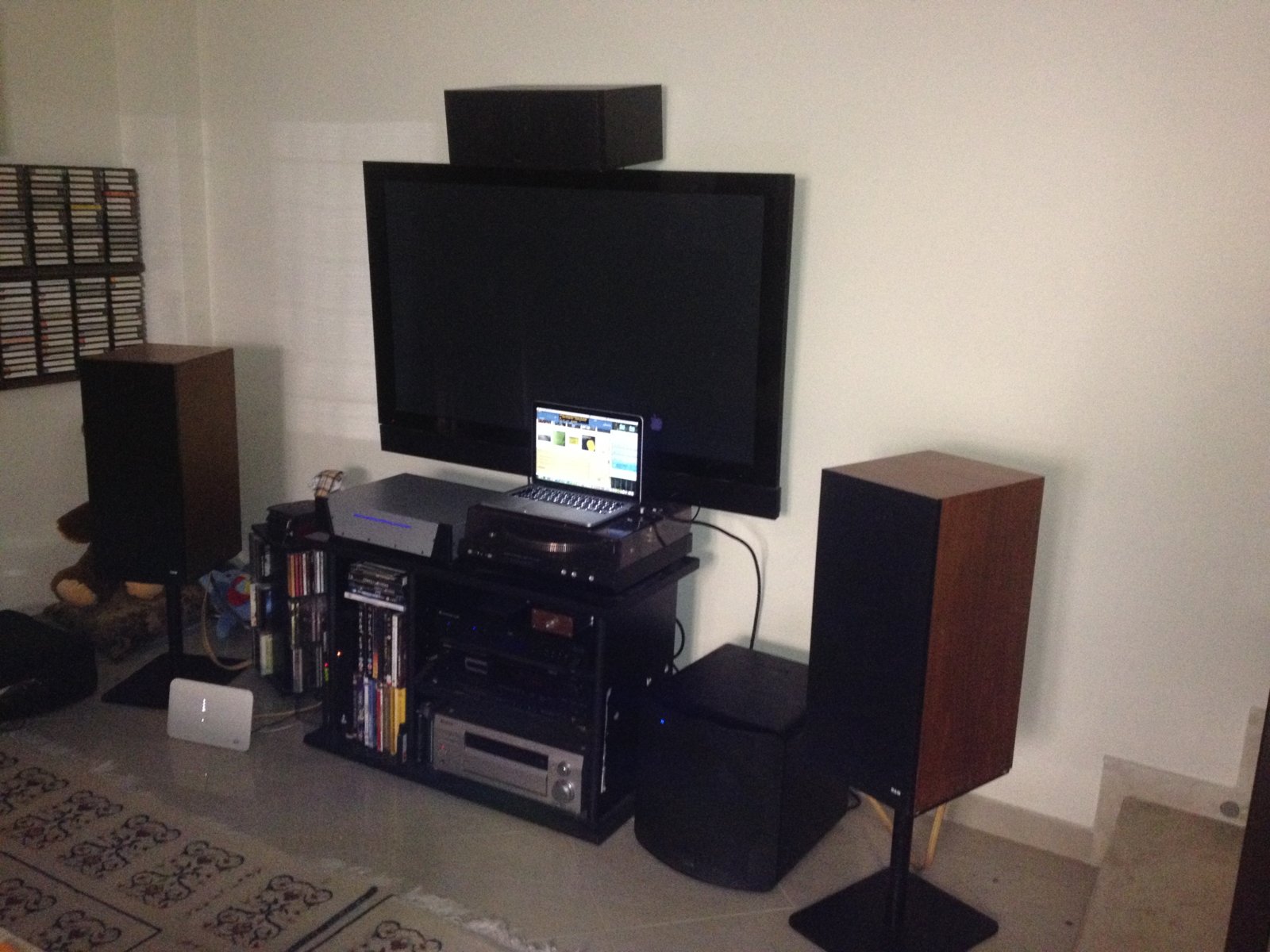

1.Μετακινηση των CD racks.
2.Αλλαγη της αποστασης των ηχειων μετα απο ενδελεχεις μετρησεις με το REW για καθε ηχειο και καθε θεση .
3.Και κυριως: Ο Wired4Sound ST-1000 τελικος (του Abessalom :drinks:) στην θεση του Rotel, απο περιεργεια...Εντυπωσεις μετα απο μερικες μερες ακροασης. Υπαρχουν ακουστες διαφορες παντως, εμφανεις απο την αρχη.

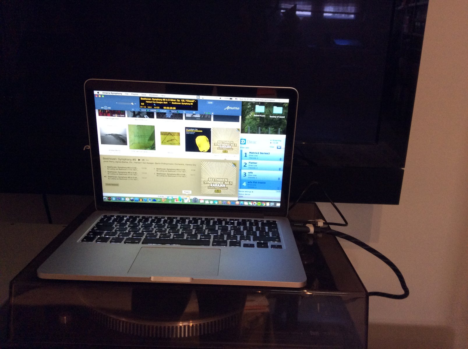

Το Dirac Σώζει!!! (οπως λενε και οι θρησκοι...). Δηλαδη: iTunes- Amarra - Dirac
Ειμαστε εδώ τωρα:

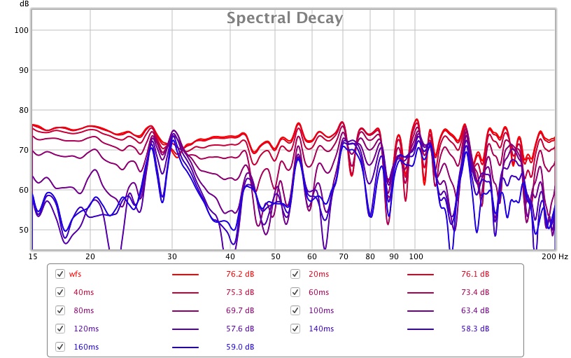

Πως να κόψω βρε; Υπαρχει τρόπος να "μαγειρεύονται" αυτα;
Το decay μηπως να το παραλείψουμε μεχρι να μπουν οι μπασοπαγιδες; :oops:

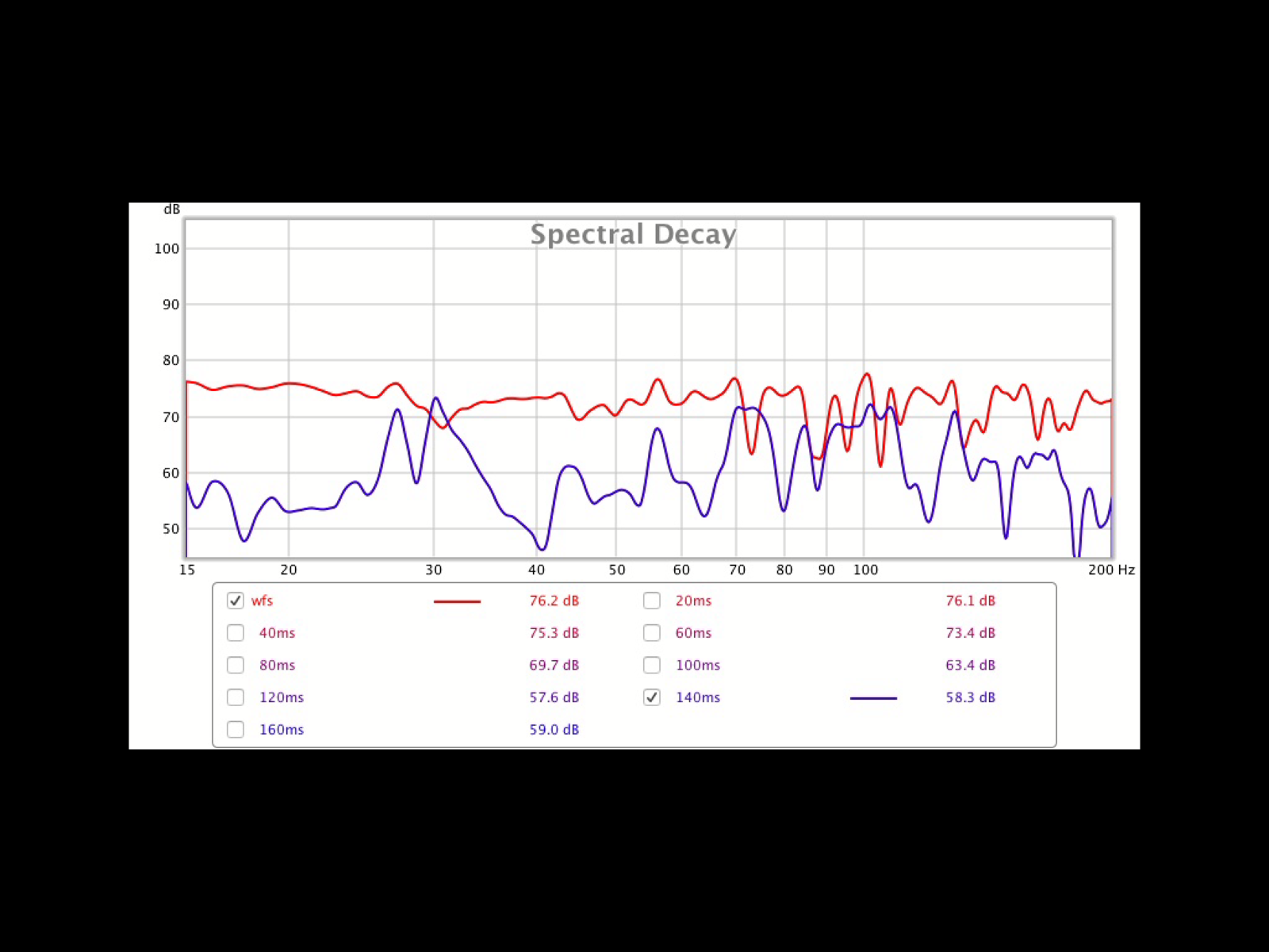

[DOUBLEPOST=1462728825][/DOUBLEPOST]Αυτο θέλεις ή αλλο graph?

ασε με ν το πρωτο και το 140ms
το dirac δεν εχει επιλογη καμπυλης που θελεις ;
Το Dirac "χεριάζεται" ΠΟΛΥ αν θέλει κάποιος. Αλλα δεν εχει έτοιμες καμπύλες να διαλέξεις. Τις φτιάχνεις μόνος σου.

εσυ θελεις κατω απο τα 30 και κατω ....θα παιξει καλυτερα το sub...
...οποτε φτιαξε μονος σου μια κλιση απο 30 και κατω με 12db/oct και βλεπεις.
τα προβληματα 70 -100+ ειναι ΧΑΛΙΑ..
μην πετας λεφτα κατα την γνωμη μου....
θελει αλλη τοποθετηση στον χωρο το συστημα..

χοντρικα .....αν εισαι -10db διαφορα στα 140ms αρχιζεις και παιζεις...
δεν ξερω τι εχεις κανει εκει με το cross ....μηπως ταχεις κανει μπαχαλο ; :)
