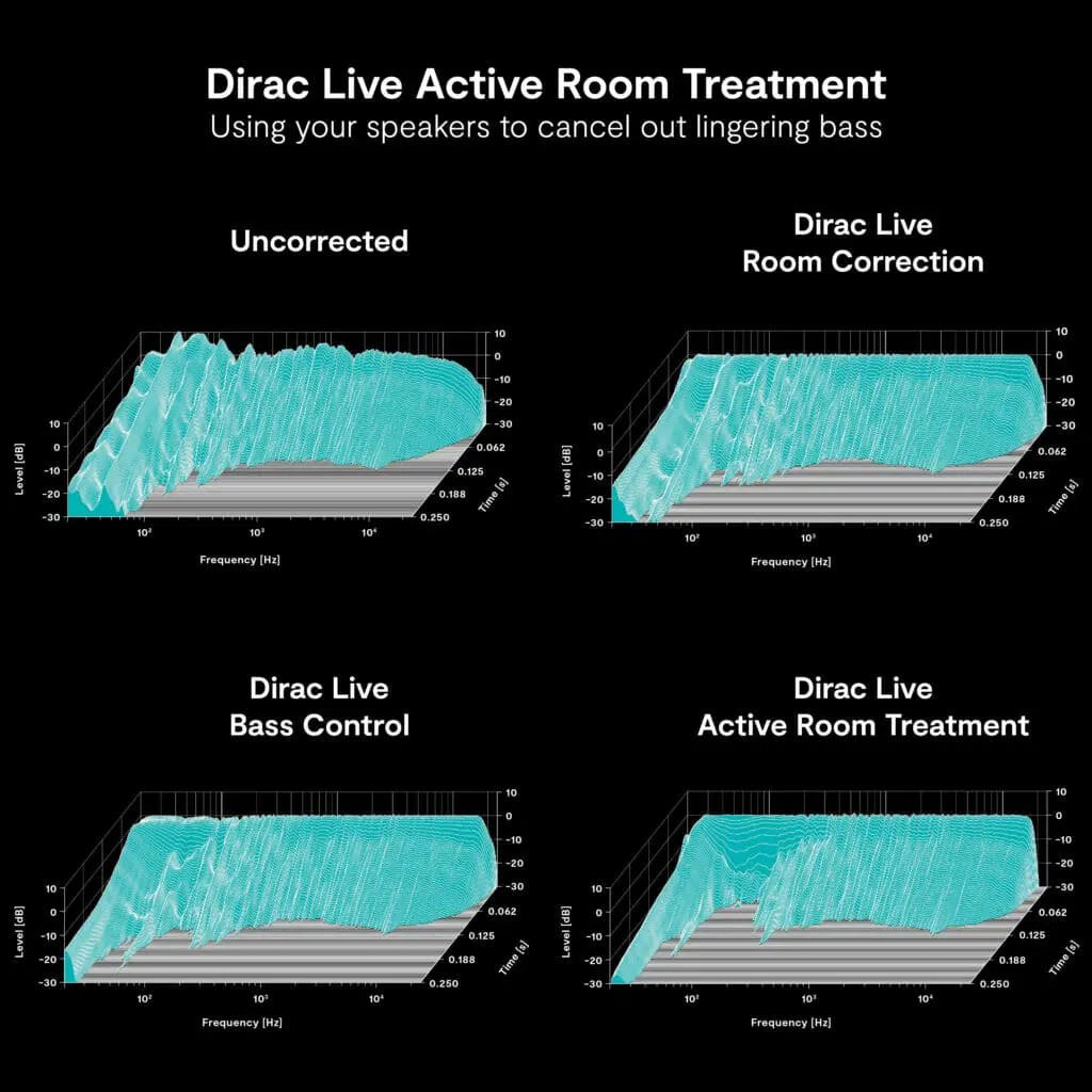

- "Τα μηχανήματα που κατασκευάστηκαν πέρσι και τρέχουν Dirac Live θα μπορούσαν να τρέξουν και το νέο software;
- Τεχνικά μιλώντας πιθανότατα ναι, αλλά είναι εμπορική ερώτηση αν γίνεται ή όχι".
Το Dirac ART είναι η εξέλιξη του Dirac Unison (πάλι το car Audio κρατά τα κλειδιά των εξελίξεων). Το Dirac Unison παρουσιάστηκε το 2014. Πριν από αυτό είχαν το Dirac Dimensions σε συνεργασία με την BMW. H VOLVO προσφέρει Dirac Unison στα αυτοκίνητα της.
- Στο δικάναλο "κάτι" θα κάνει, αλλά όσο περισσότερα ηχεία έχεις τόσο το καλύτερο, κυρίως subwoofers.
- Στο Dirac Live κάθε φίλτρο (in) πάει σε ένα ηχείο (out). Στο Dirac ART κάθε φίλτρο πάει σε όλα τα ηχεία.
- Στο demo του Unison όταν έκλεινες τα μπροστινά ηχεία άκουγες τα cancellation signals των μπροστινών να παίζουν από όλα τα άλλα ηχεία.
- Επόμενος κατασκευαστής AV με Dirac ART > Q4 2023.
Παρακολουθώντας τις παρουσιάσεις αναρωτιέμαι για ορισμένους παράγοντες...Καταρχάς σε ποιο εύρος θέσεων πέραν του MLP θα εξακολουθούσε να ισχύει η βέλτιστη λειτουργία των εφηρμοσμένων αλγορίθμων...
Απ οτι διάβασα μέχρι τα 150Hz επιδρά και όλα τα ηχεία εκπέμπουν πρόσθετα σήματα.; Εδώ μας λένε ότι τα περιφερικά ηχεία θα εκπέμπουν πρόσθετα σήματα που θα προκαλούν αμοιβαίες ακυρώσεις με ιδιορρυθμούς δωματίου και ανακλαστικές συνιστώσες σε ζώνες από τρίτη οκτάβα και άνω...
